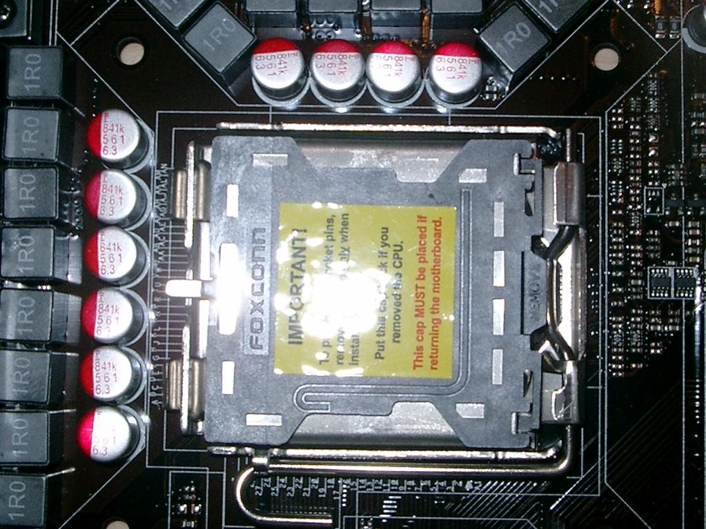

Schau doch mal bitte was auf den Kondis draufsteht und mach mal Großaufnahmen deines Bretts. Am besten auch von hinten. Was auch nicht schlecht wäre, wenn du Bilder der Beschriftung von NB und SB liefern könntest. Zusätzlich noch CPU-Z Screenshots und die Welt ist Perfekt (sobald das Brett vollständig ist..)
Hat dein Freund die gleiche Board Revision? Hat dein Freund die gleiche NB Revision?

so wie ich es sehen kann gibts da verschiedene Beschriftungen auf den Kondis.Muss mir schon echt Mühe geben darauf was zu lesen.Werd mir ne Lupe besorgen :eek: Bilder kann ich machen.Für die Daten der N&S Bridge müsste ich wieder alles abbauen.

Soo bitte schön Bildchen..
Jep genau wie bei dir siehts bei mir auch aus.Hab gerad verglichen.Welche REV. spuckt CPU-Z den bei dir aus??

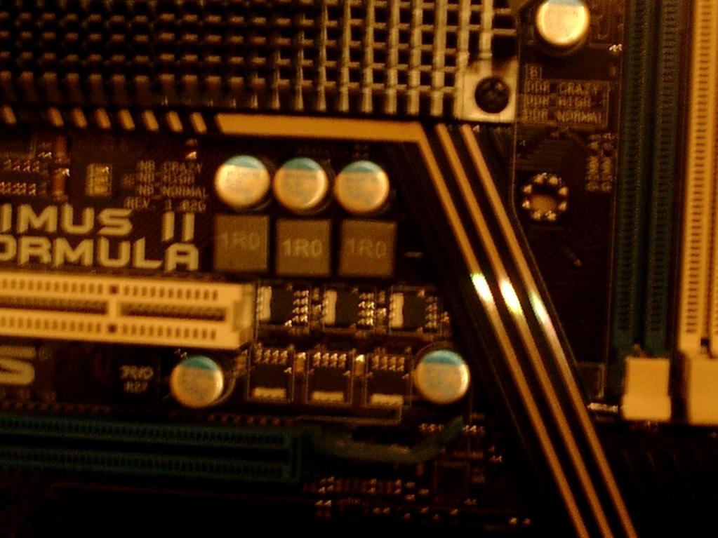

Das glaube ich nicht. Mein 1.02G A2 wurde in China zusammengebaut und hat fast ausschliesslich rote Kondensatoren außer unten links über Firewire, da ist blau.

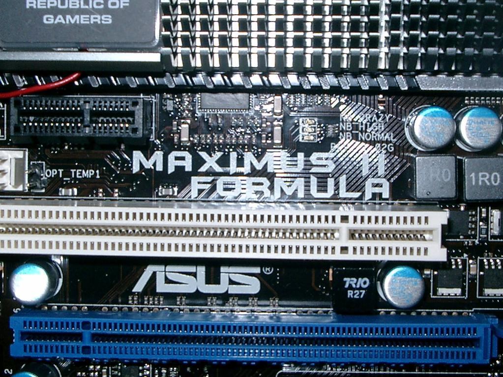

Edit: @ Dirty Finger: Kannst du auch n Bild machen vom Board wo die Gravur ist "Maximus II Formula" über dem PCI Steckplatz oberhalb des 1.PCI-E neben bitte.
Moin Moin,
also dann jommt das Brett definitiv aus "Assembled in China". Denke aber auch das letztendlich keine Rolle spielt wo sie produziert werden.Aber wie oben schon von mir bemerkt,war die WLP unter aller Kanone.Würde mich brennend interessieren wie das bei einem Board aus Japan aussieht.

Auf deinem Board steht doch dick und fett: 1.02G. Wie bist du drauf gekommen das es 1.04G wäre? Im Endeffekt bräuchte man nur die Beschriftung der NB, dann wüssten wir sofort was Sache ist... Aber gut, die paar Tage können wir glaube ich alle noch warten!
Oh man,wie konnte mir das passieren :wall: jetzt ohne Scheiß,weiß nicht was mich da geritten hat zumal ich da nicht nur einmal draufgeschaut habe :stupid:!!
