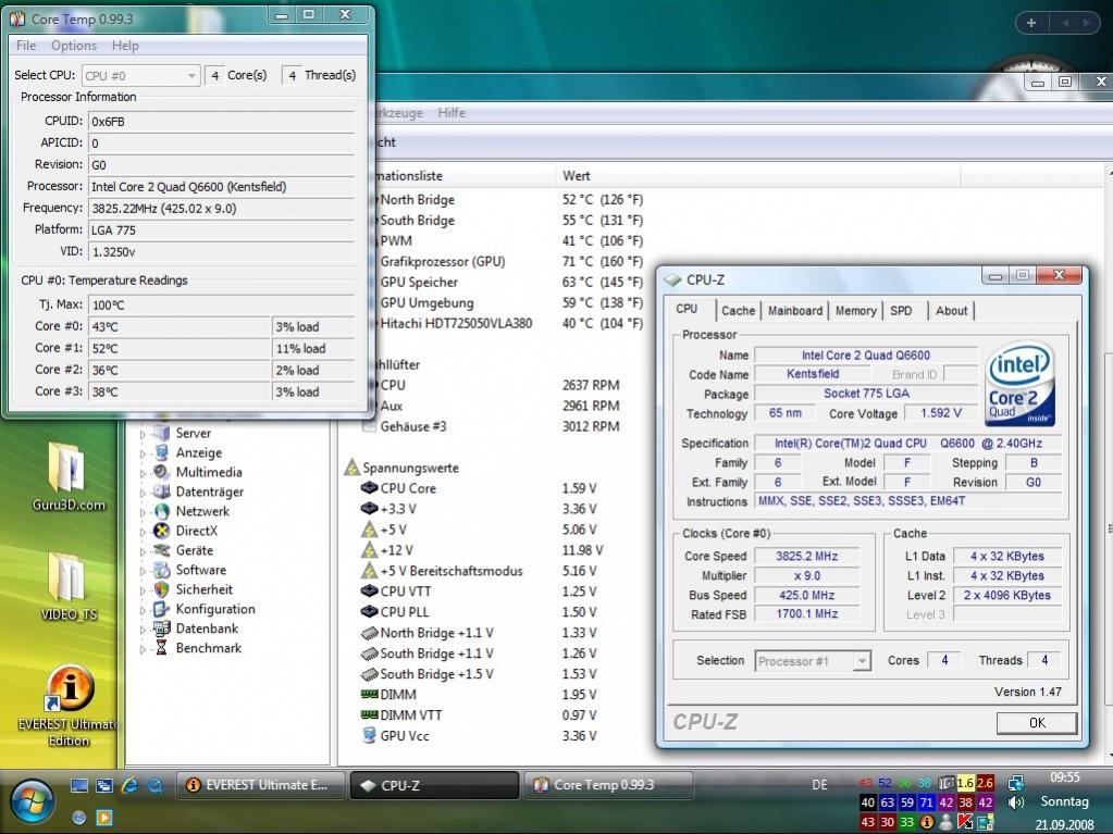

Meine VID ist 1.1 (was ich ehrlich gesagt nicht glaube.. die schwankt nämlich nur zwischen 1.1 und 1.25, was ja sowieso die maximalwerte sind...)
Hier mal ein Idlescreen:

deine vid ist nicht 1,1v, sondern wie du in screenshot unten in core temp sehen kanns 1,25v ;)
das mit den schwankungen hat undmor ja schon erklärt...

Die VID ist in der CPU ein fest gespeicherter Wert, mit dem die CPU noch laufen kann auf ihrem Standardtakt. Nun sagt man dass eine hohe VID gut für Lukü ist, da diese kühler bleiben, aber bei OC mehr Vcore brauchen.
Bei einer niedrigen VID ist das OC Verhalten oft besser, die CPU braucht bei höherem Takt weniger VCore.
Die VID ist von CPU zu CPU verschieden, kommt auf die Qualität des Wafers an, aber auch hier dürfte Google einiges ausspucken
