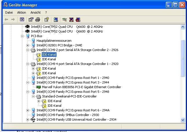

Hi,
Board läuft eigentlich gut, aber ich hab nach der Installation der Treiber ein Problem. Und zwar zeigt er mir alle IDE-Kanäle im Bios mit gelbem Ausrufezeichen an und erkennt sie bei jedem Windows-Neustart neu - leider dann immer fehlerhaft. Ich habe schon den aktuellsten Inf getestet von der Asus-Seite, von der Intel Seite und von der Board-CD.
(Grafik zur Ansicht im Gerätemanager im Anhang als Bild unter dem Post!)
Er meckert jedes mal nach dem Neustart bei allen IDE-Kanälen: "Hardware kann nicht installiert werden - Während der Geräteinstallation ist ein Fehler aufgetreten - Treiber ist für diese Plattform nicht vorgesehen."
Ich habe kein Raid, aber 4 Seagate Barracuda.10 S-ATA-Platten dran. Auf alle Platten kann ich ohne Probleme zugreifen!
Ich hatte vorher das P5W-DH Deluxe drin und habe Windows von da übernommen ohne neuzuinstallieren (was ich auch nicht unbedingt möchte...). Habe, bevor ich das Board gewechselt habe die Jmicron und alle IDE-Kanäle entfernt etc.
Nun weiß ich nicht weiter!
PS: Den Intel Matrix Storage Manager kann ich nicht installieren, da eine Meldung kommt, daß "der Computer die Mindestanforderungen für die Installation dieser Software nicht erfüllt." Danach gehts halt nicht weiter.
Was nun?
Ach so: Ich nutze kein AHCI sondern den normalen Standard-Enhanced-IDE Modus
Gruß
Mario

Ist kein Problem. Du kannst selbst entscheiden welche Platten Du zu einem Raid System zusammenschliessen willst und welche Platten Du als NonRaid verwenden willst. Ich habe z. B. am Intel Raid Controller 2 Seagate im Raid 0 laufen + 1 Samsung und 1 Seagate als Einzelplatten. Zusätzlich ist auch noch ein SATA CDROM angeschlossen.
Hinzugefügter Post:
Hast Du alle Platten am Intel Raid Controller angeschlossen oder auch am JMicron? Warum stellst Du im Bios nicht auf SATA anstatt EIDE? Hast Du alle Einstellungen im Bios gecheckt?
Hinzugefügter Post:
Ja alle Plätten hängen am Intel Controller.
SATA habe ich auch eingestellt.
