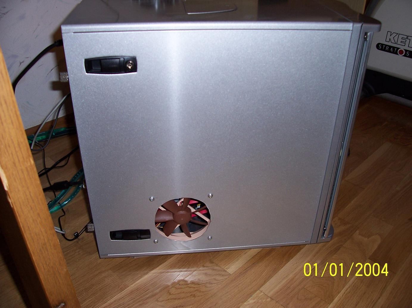

Ich hatte ja immer das Problem mit der hohen MB-Temp (bis 60 Grad, wenn die Grafikkarte richtig fleißig war). Der Sensor musste also irgendwo im Bereich der Graka liegen.
So...genau da hab ich jetzt mal ein Loch ins Gehäuse gebohrt und nen 120er Lüfter drangeschraubt (reinblasend). Dreht nur mit 800 U/min., aber jetzt sind es auch bei extremer Belastung nur noch um die 30 Grad MB-Temp.
Auch alle anderen Temps sind jetzt viel niedriger.
Ergo....Loch an der richtigen Stelle gemacht! :cool:
hab aber auch schon schönere löcher gesehen :bigok:
naja wenigstens sind keine haare drum :banana:
LOL
Für Style hab´ich leider keinen Nerv. Muss alles effizient sein, nicht schön.
Jedenfalls erfüllt das Loch seinen Zweck...
