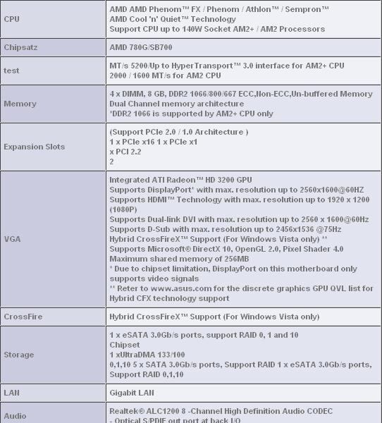

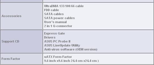

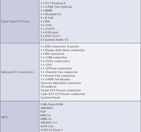

1.2 Spezifikationen
attachment.php
attachment.php
attachment.php
attachment.php

Hätte mal einpaar Fragen zu dem Board:
- kann man im BIOS untervolten?
- kann man den HT ändern?
- kann man HDMI und DVI gleichzeitig nutzen?
- wird der Chipsatz Recht warm?
- Kann es neben CPU auch Gehäuselüfter regeln?
Hab das Board leider nciht mehr aber aus der Erinnerung kann ich das sagen
  • KA
  • Ja
  • Nein
  • Hält sich in Grenzen, ich konnte ihn noch anfassen
  • KA
kann man im BIOS untervolten? --- Nein
Kann es neben CPU auch Gehäuselüfter regeln? ---
CPU wird nur mit dem 4-Poligen geregelt
Gehäuse und PWR werden nicht geregelt
