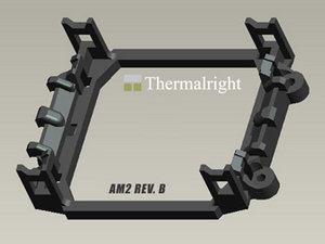

*Sind die Probleme mit der CPU Halteklammer typisch für das Board
*Besitzt dieses Board ein doppeltes Bios als Schutz vor fehlerhaften Biosupdates?
Glaube nicht. Ein Retention Modul von Thermalright für ab 1.50€ sollte Abhilfe schaffen. Mein Board macht bis jetzt keine Probleme. Habe auch das Standard Retention Modul. Ich habe auch gelesen, dass Asus schon neue Module verbaut.

Also wenn ich mir meine Halterung anschaue dann kann da nichts abbrechen.
Warscheinlich habe ich schon eine neuere von Asus!
bei meinem board ist gleich zu beginn eine nase des retention moduls angebrochen.
habe aber problemlos ein neues retention modul bekommen.

retentionmodul hatte nur 1 halterung,

Das Retentionmodul hat immer nur eine Halterung. Eine auf jeder Seite.

Sorry, aber die Aussage, dass alle M2N-E Boards bei Auslieferung nur eine Nase pro Seite auf dem Retention-Modul haben ist falsch.
Die neuen Boards werden alle mit 3 Nasen pro Seite ausgeliefert und wenn Du Dir ein Ersatz-Modul bei ASUS holst, gibt es auch nur welche mit 3 Nasen. Was aber leider nichts bringt, da ja die Halterungen für AM2 meist nur für eine Nase konstruiert sind. :(
Das wusst ich nicht. Ist aber sehr schöne Nachricht. Sollten sie auch immer so machen mit den 3-Nasen.
