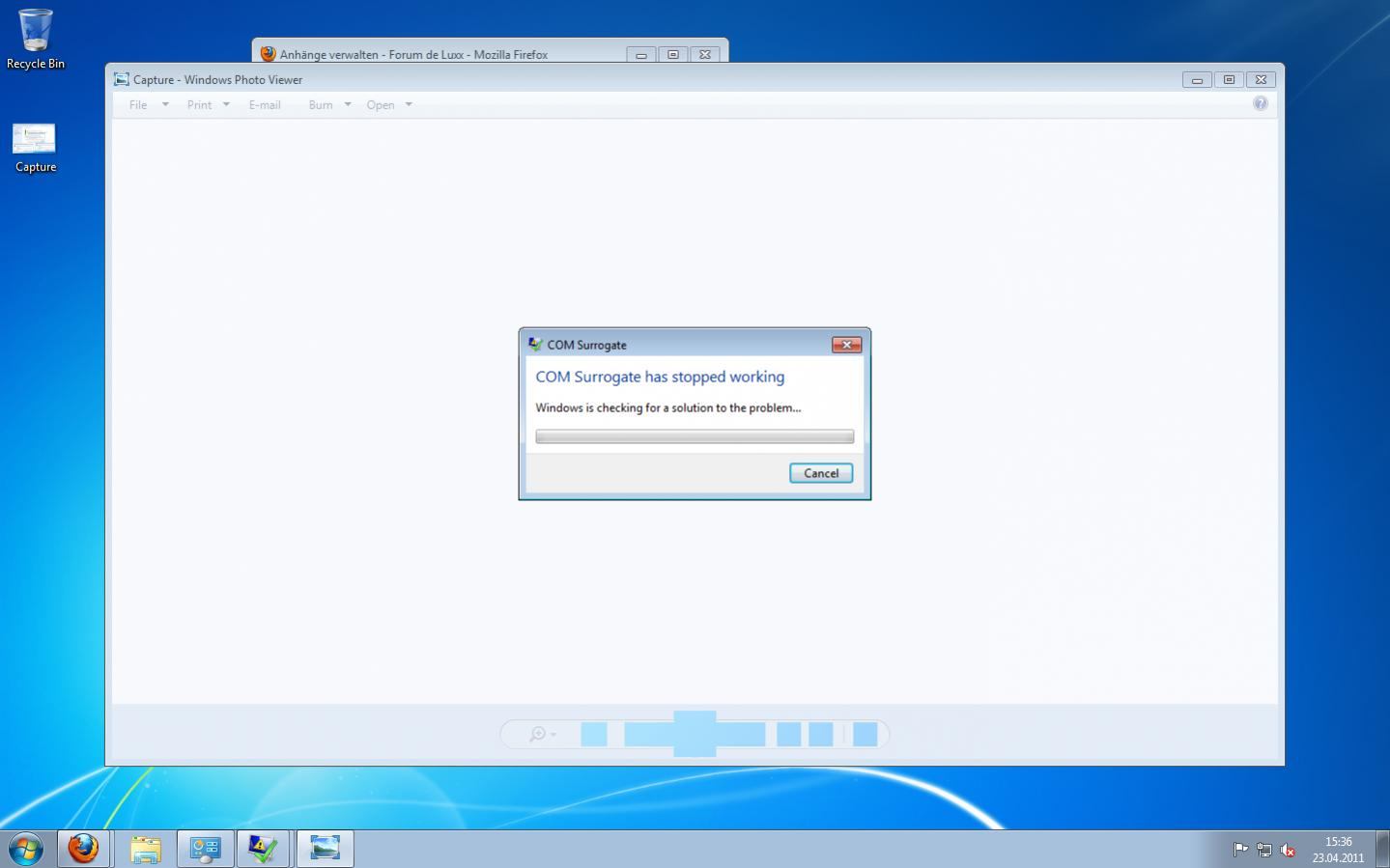

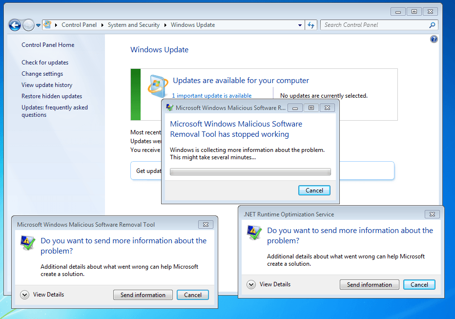

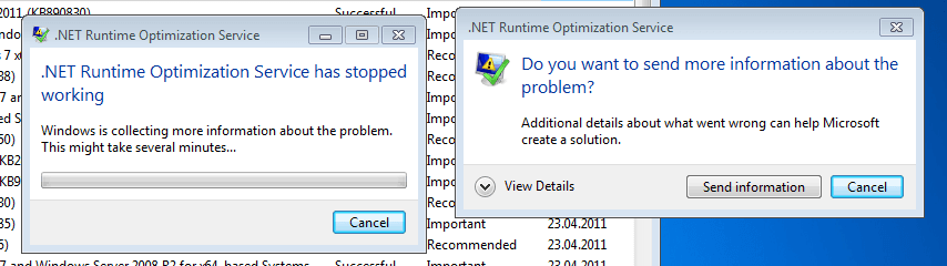

Hab mal nen Screen angefügt von eben. Passiert immer genau dann wenn ich Microsoft .NET Framework 4 Client Profile for Windows 7 x64-based Systems (KB982670) installiert hab und danach dann das Sicherheitsupdate dafür kommt.
Der zweite Screen bzw. Fehler kam direkt danach als ich den Screenshot öfnnen wollte.
