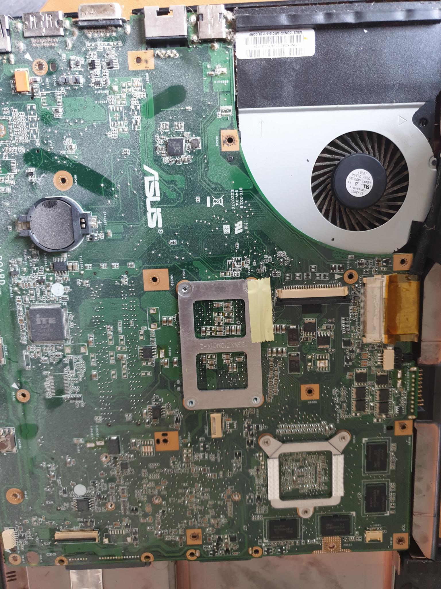

also, es ist nun auseinander genommen, der Lüfter ist staubig, sieht aber eigentlich ganz gut aus...Reicht da etwas Staub, um dafür zu sorgen, dass das notebook sich ausschaltet?
geschmort ist nichts, zumindest riecht nichts danach, der lüfter riecht komisch, aber da ich nicht so oft an lüftern schnüffel, kann das auch der normale geruch sein
dann bau den kühler aus und schau den luftauslass an.
da sammelt sich gerne ne menge staub.
So staubig wie das ganze aussieht, wird der Luftauslass total zu sein. Eine Grundreinigung solltest Du auf alle Fälle durchführen. Allerdings würde ich das Gerät mit sauberer und trockener Druckluft (evt. aus der Dose) reinigen. Die WLP erneuern, so wie Alpha11 das vorschlägt würde ich auch in Betracht ziehen.
danke an euch alle, welche wlp ist denn empfehlenswert oder sind die eh alle gleich?
so, es geht nach der arbeit heute nun voran. das mainboard sowie der lüfter sind sauber, die alte wlp macht nun probleme. die ist nämlich so hart wie ein stein.
anbei nun ein bild. Ist das, was da drauf ist an wlp nicht viel zu wenig? muss nicht die gesamte cpu damit eingeschmiert sein?

der grund von allem war übrigens der, dass sich im lüfter ein winziges stück plastik verfangen hat und er deswegen nicht mehr drehen konnte
das bild lässt sich leider nicht öffnen.
harte WLP entferne ich mit einem holzspatel, den rest mit isopropyl. die neue WLP einen stecknadelkopf grossen klecks drauf, und dann den kühler wieder fest schrauben.
hat bisher immer funktioniert.
