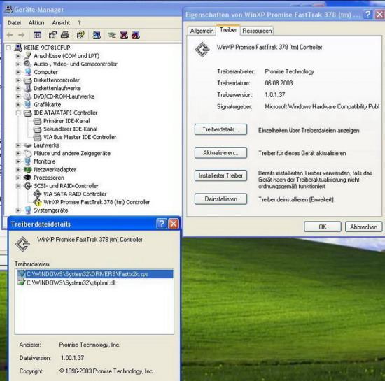

hallo erstmal
hab da eine frage entweder bin ich zu blöd dafür oder sonst was keine ahnung
aber wie bekomme ich an dem a8v deluxe meine 2 hdds am laufen ohne raid funktion im bios habe ich dieses umgestellt nur in winxp zeigt er mir unter hardwaremanager immer das gelbe ausrufezeichen an und einen treiber kann ich net installieren naja zumindestens nicht die auf der beigelegten asus cd. komisch is das schon eine sata festplatte hab ich noch net eingebaut
kann mir dabei einer mal bitte helfen hier? wäre nett
danke

Hallo
könntest du genau mal posten, was du im Bios
alles eingestellt hast? Blick da nicht richtig durch zur Zeit nach 3 Jahren Sockel A.
naja im bios kann halt einstellen ob ich ein raidsystem haben möchte oder diesen ganz normal als hdd haben möchte
onBoard Promise Controller -> enabled
operating mode -> raid oder hdd
so wirds im bios beschrieben hab das letztere is ja auch ok
beim hoch booten werden beide hdds auch erkannt das is nicht das problem. das problem liegt in windows oder wo auch immer keine ahnung hab mal ein pic davon gemacht hoffe das klappt
