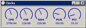

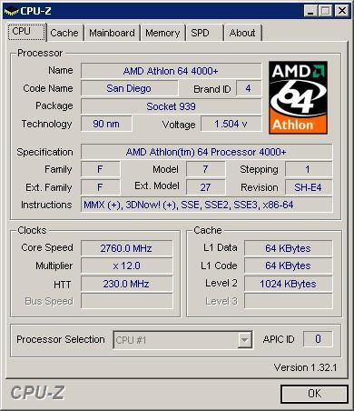

hab alle settings gefunden und aktuell läuft der 4000+ auf 2750 mhz.
vielen dank

jetzt ist alles koreckt !!! :d
Na siehste! Hauptsache ist auch stabil das ganze! Sieht doch fein aus!
