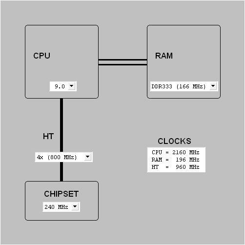

Hallo ich habe auch ein Asus a8n-e und einen 3000+Venice bei mir habe ich folgende Sache. Ich habe bei mir im Bios (1008) folgendes eingestellt: siehe Bild! und pci fest auf 33MHz, CPU-Spannung auf 1,5V, PCIe auf fest 100MHz.
Laut diesen Einstellungen läuft der RAM nur mit 196MHz. Wenn ich die Latenzen meiner Cruical Ballistix CL2-2-2-6 einstelle gibts Probleme beim hochfahren.
Ist das jetzt ein Denkfehler von mir das der HT von 240 (siehe Bild) den Arbeitsspeicher nicht geeinflußt???
Mit einem Timing von CL2,5-3-3-6 läuft er. Ich möchte aber das bessere Timing verwenden ist doch klar.
Achja was ich noch erwähnen sollte: Der Speicher läuft natürlich mit den besseren Timings wenn ich den Venice auf 1800MHz mit einem HT von 5x200 laufen lasse. Der Speicher ist also ok.

Nein die Performance vom Ram oder der CPU wird durch den HT nicht beeinflusst!!
Warum willst du bessere Timing wenn du durch mehr Ramtakt bessere Performance bei schlechteren Timings haben könntest?!
greets masko

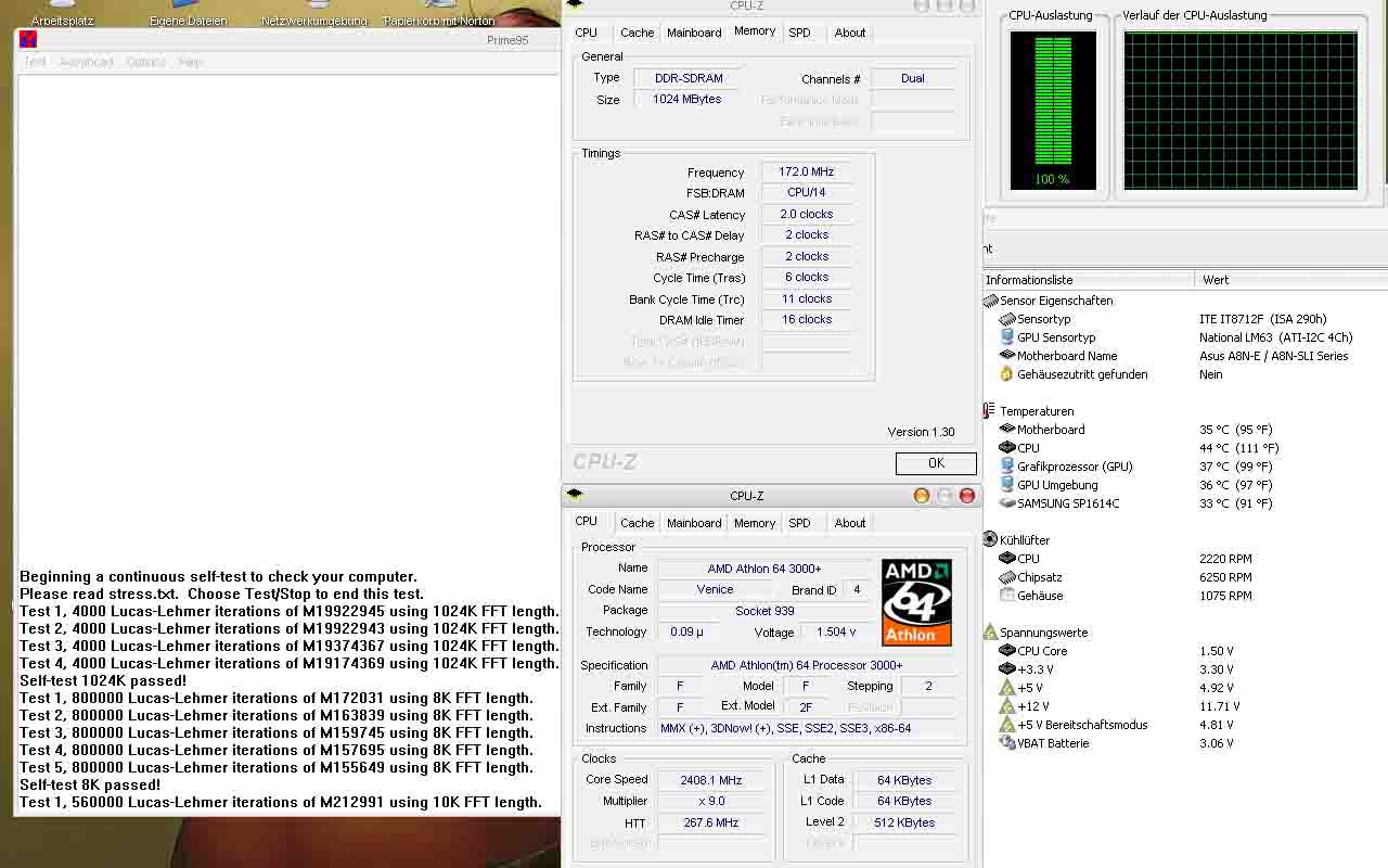

ich habe jetzt ein kleines Problem: Der HT-Link läuft jetzt stabil mit 267 mit einer A64 3000+ Venice CPU. Dieser Takt ist für mich völlig i.O. mehr werde ich nicht probieren. Allerdings läuft der Speicher jetzt nur mit langsamen 172 MHz (344DDR). Zur Info ich verwende diesen Speicher: http://www.alternate.de/html/shop/productDetails.html?artno=IAIDCB&
Habt ihr einen Vorschlag für die Einstellung des Speichers? Momentan habe ich im Bios (1008) DDR266 eingestellt.
Siehe BILD!!!
P.S. Der Arctic Cooling Freezer 64 hat den A64 mit 2,4 GHz unter Volllast auf (für mich) kühle 44 °C gehalten. Super für einen 20€ Kühler
Danke schonmal im Vorraus!
