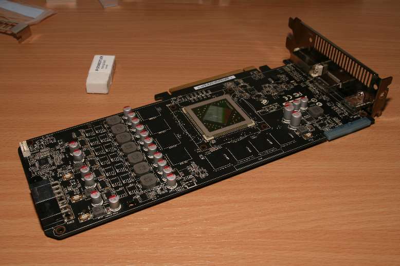

Zusätzlich würde ich gerne Bilder von der kühlerlosen GraKa haben. Damit ich mich schon etwas damit vertraut machen kann. Hat jemand von genau der Graka Bilder für mich?

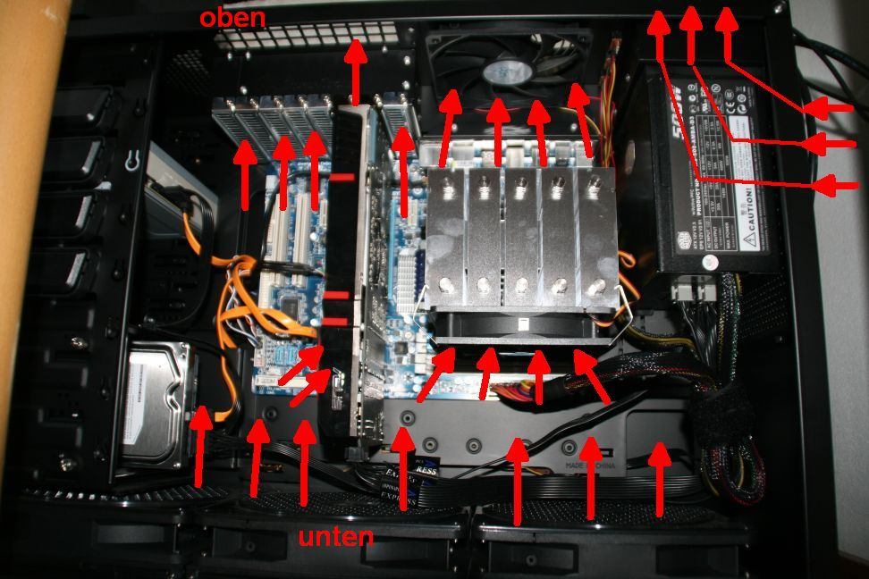

Zusätzlich noch ein Bild mit eingezeichneter Luftzyrkulation.
Der Lüfter am Mugen sitzt derzeit auf dem Mugen und nicht drunter.
Daher ist unter dem Mugen wieder etwas mehr Platz.

Da ich auch ein Silverstone Raven habe + eine 5870, habe ich mich mit Alternativkühlung bereits beschäftigt.
alle Zubehörkühler für die 5870 sind kontraproduktiv, weil der Airflow ja von unten nach oben geht.
Ich habe meine GraKa undervoltet, so dass der laute Referenzkühler nicht so sehr aufdreht. Komplett passiv geht mit Sicherheit, allerdings musst dann sicherlich die 180er im Boden ein wenig aufdrehen.
Ist halt auch die Frage ob die Heatpipes der meißten Zubehörkühler die Einbauposition überhaupt mitmachen - Funktionstechnisch.
Unfug. Mit dem 5870 Xtreme hat man wesentlich bessere Temps bei wesentlich weniger Lautstärke. Kontraproduktiv? Mitnichten.

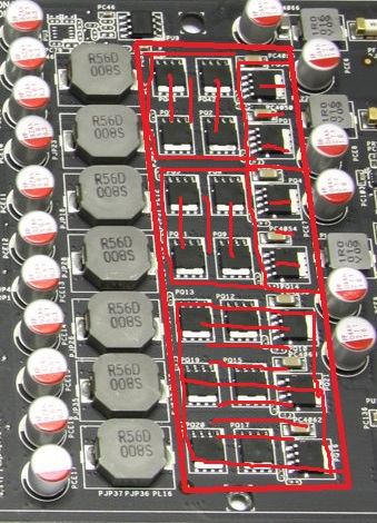

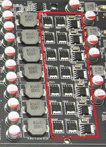

@.cb:
weil die Spawa Kühler in dem Accelero Extrem 5870 Set nicht danach ausehen als würden sie auf die Spawas passen.
Hier meine Spawas. Es sind drei Reihen a´ 7 Stück.
attachment.php
Hier der Kühler für das rev Disign.
Sieht nicht so aus als ob das bei mir passen würde.
attachment.php

ich hab 2 ram kühler quer,2 schmale längs daneben und darunter 2 ramkühler längs leicht schräg drauf.musste ich aber etwas zusammen biegen weil die äußeren finnen leicht nach außen standen.
haste nen komplettes zubehör foto von irgendwo?
Genau, das was .cb gepostet hat ist das Set.
nur wie soll der Kühler rechts unten auf die 21 Mosfets von meiner Karte passen?
Dieser hat eine ausspahrung in der Mitte.
mh,eigentlich besserers zubehör.hehehe..,kannst ja das zubehör vom twinturbo noch bestellen,damit gehts!

ich habs mal in dein bild eingepinselt.ich hoff das es so einigermaßen verständlich wird.
wenn bei den unteren beiden die äußeren finnen leicht zusammengedrückt werden liegen die leicht schräg direkt aneinander.die spawas sind so unten zu ca.90% abgedeckt.
gefiel mir nicht ganz,aber es gibt auch karten wo gar nichts drauf ist auf den spawas.
vielleicht gibts für die unteren auch noch ne bessere möglichkeit.etwas zubehör hatte ich über.

Ah super, also du klebst dir die Fläche einfach mit vielen kleinen zusammen.
Gut, dann wird das was. Hatte keine relation wie groß die Einzelnen sind.
Super danke euch.

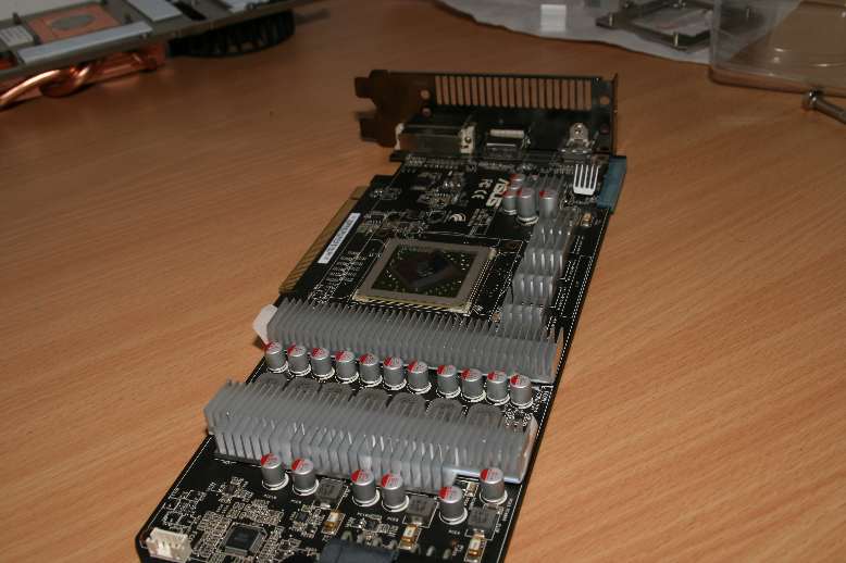

Also ich habe jetzt den Accelero Xtrem 5870 mit zusätzlichem V005 Kit.
Habe dann die Spawa Kühler gestückelt drauf gesetzt.

in der schmalen kühlereihe,also die 1. reihe oben liegt der eine kühler nur zu hälfte aufn baustein auf?
haste die lüfter an der graka o. am nt angeschlossen?
verwendest du nt adapter für die graka?wenn:vielleicht mal die anschlüsse tauschen.
karte mal raus nehmen u. wieder einsetzen.
treiber installieren wie beschrieben.
was fürn nt haste?
nein die Bausteine sind komplett vom kühler bedeckt.
