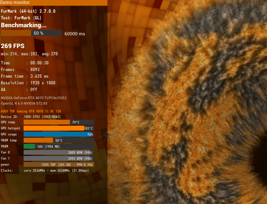

ich bin Besitzer einer Asus 4070 TI TUF die auch von der Leistung her tip top passt...
ABER seit 3 bis 4 Wochen fing es an aufzufallen, das in einigen Spielen besonders in Path of Excile 2 die Karte entweder lautlose läuft oder die Lüfter scheinbar mit der Kühlung überfordert sind und extrem hochtourig/laut laufen
Ich habe mir auch furmark zur Hilfe genommen und mit dort mal die GPU Temperatur bzw. Hotspot Temperatur angeschaut.
GPU 70-80 Grad finde ich noch ok aber Hotspot bei über 100 Grad scheint mit arg hoch zu sein (bei diesen 100 Grad springt die Karte auch direkt als Föhn an mit kühlen)
Daher meine Frage ist das normal oder sollte ich hier handeln?
Ich würde sagen 70 bis 80 is voll okay unter voll last und dass sie dann bissi lauter wird is denke ich normal aber hotspot 100 Grad is schon wild in meinen augen ich meine vllt so ein Peak für par sek okay aber dauerhaft sicher nicht gut für die karte. vllt mal wärmepats tauschen
Über 3000 u/min muss doch brutalst laut sein.
Welche Temps hat sie denn beim normalen zocken? Furmark ist ja keine alltagslast.

hier mal was ich heut ausprobiert habe:
Final Fantasy 7 Rebirth GPU 60-62 Grad Hot-Spot 79-82 Grad
Monster Hunter Wilds Benchmark 60-61 Grad Hot-Spot 75-77 Grad
Path of Excile (Startscreen) GPU 75-76 Grad Hot-Spot 100-101 Grad
World of Tank (Garage)GPU 46-48 Grad Hot-Spot 52-54 Grad In-Game 65-68 Grad Hot-Spot 86-89 Grad
Horizon Forbidden West GPU 63-64 Grad Hot-Spo 83-85 Grad
ich habe das Case offen (BeQuit 802), 2x 140mm in der front 1x140mm Rückseite, AIO 3x360mm im Deckel) geschlossen ist es sehr sicherlich nochmal wärmer das habe ich aber aktuell nicht getestet
