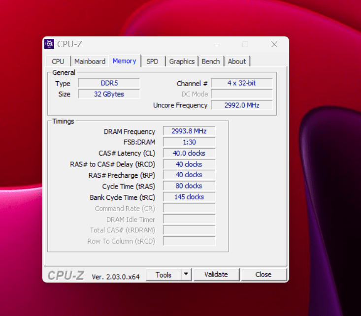

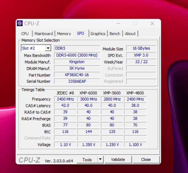

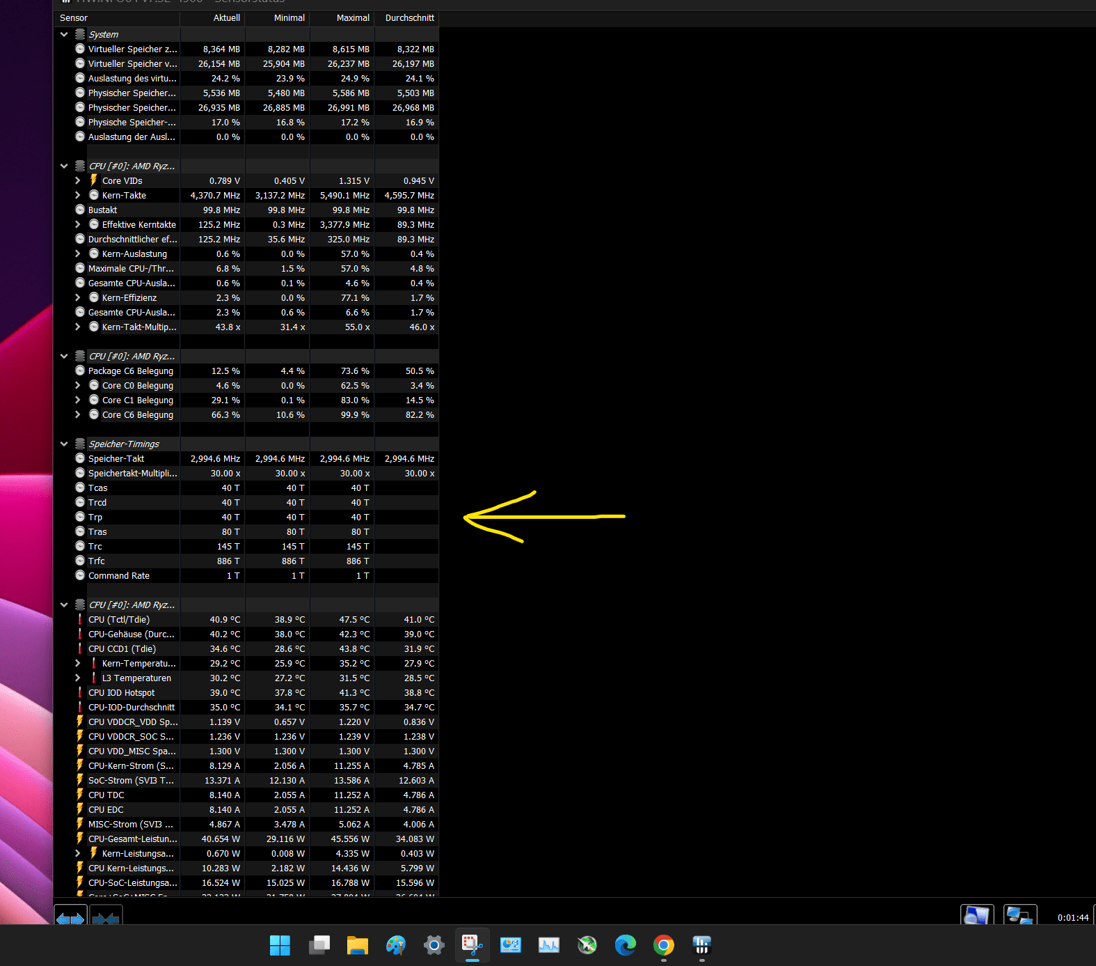

Hallo , habe auch das AsRock x670E PG Lightning
Habe jetzt mal auf HWInfo die Speichertakte meiner Fury Beast 6000mhz Ram ( 2 x 16 GB )
angeschaut und dort werden bei einem Modul die Raten nicht angezeigt , ist das so richtig oder stimmt was mit dem Board nicht ?
