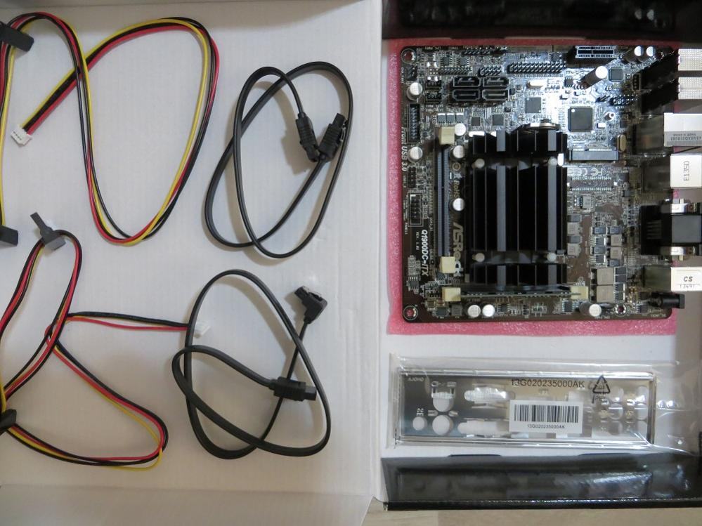

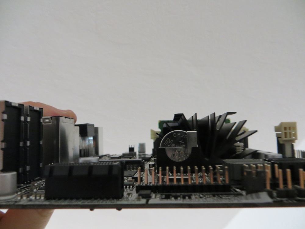

  • Asrock Q1900DC
  • 4GB Crucial Ballistix Sport DDR3-1600 SO-DIMM CL9 Single
  • Adata 120GB SSD (alt)

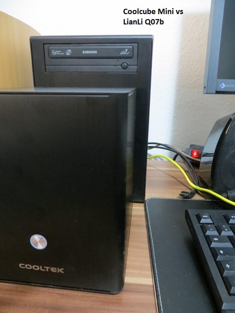

  • Coolcube Mini

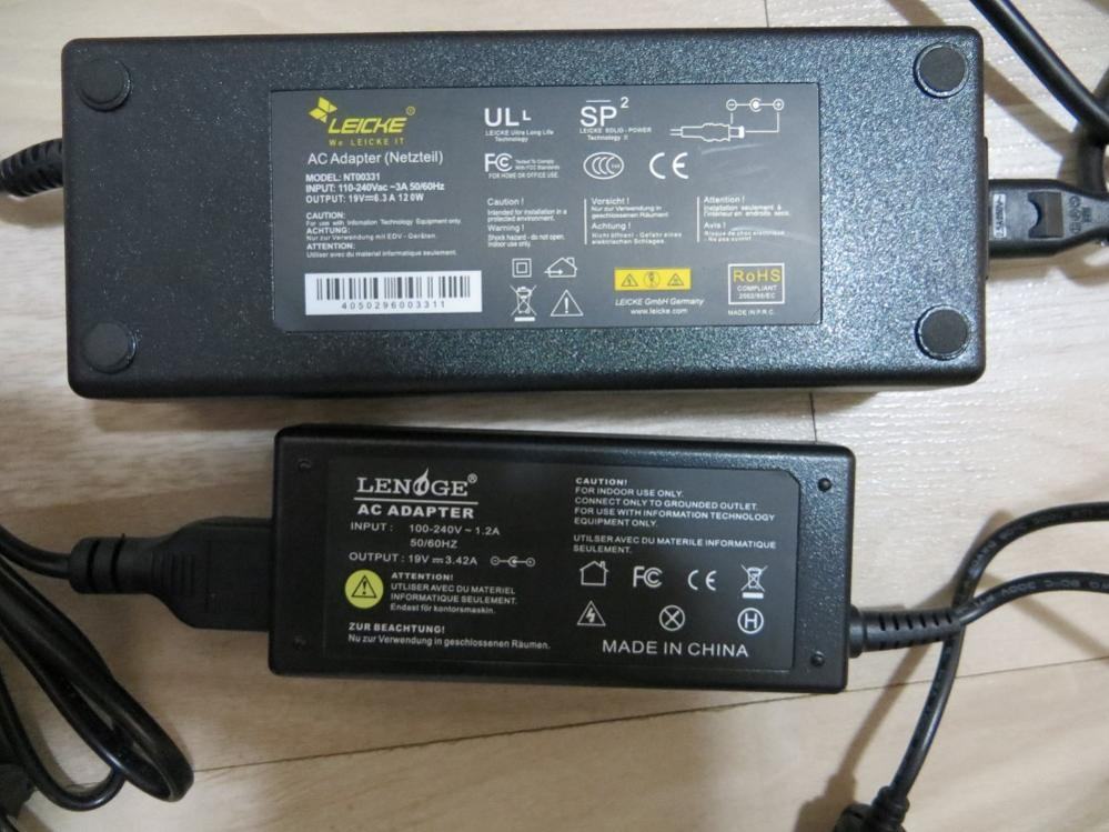

  • Leicke Netzteil 19 V-/6,32 A 120W (ASIN B00288DAAO) ~ 23,59€
  • LENOGE 19V 3,42A 65W (ASIN B00HLYP0WQ) 11,59€

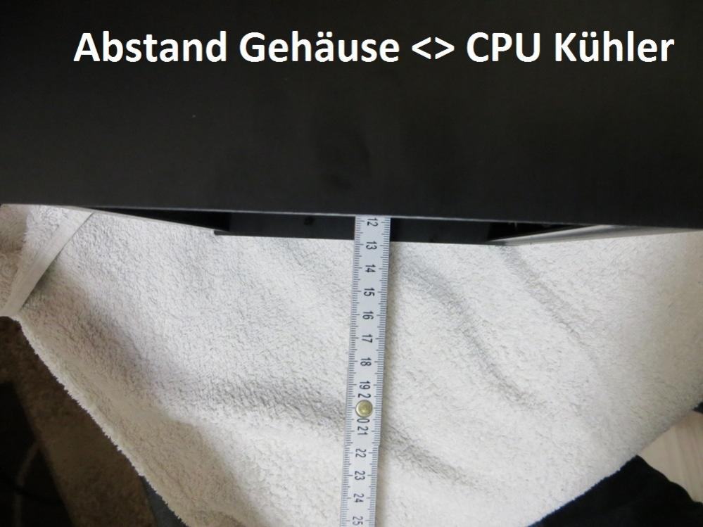

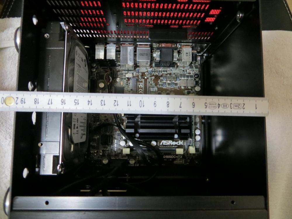

  • Der Kühler der CPU ist nicht höher als die Blende
  • Wird etwa 40-50°C warm (23° Raumtemp)

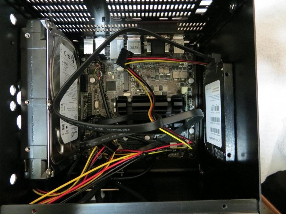

  • Mitgeliefert sind 2 SATA Kabel, 2x Stromanschluss mit jeweils 2 SATA Enden (4 Platten maximal ohne Adapter)

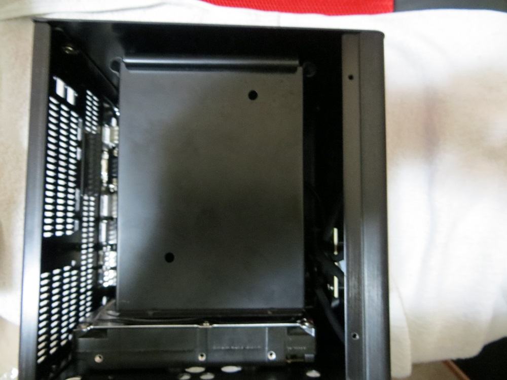

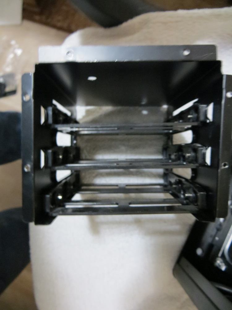

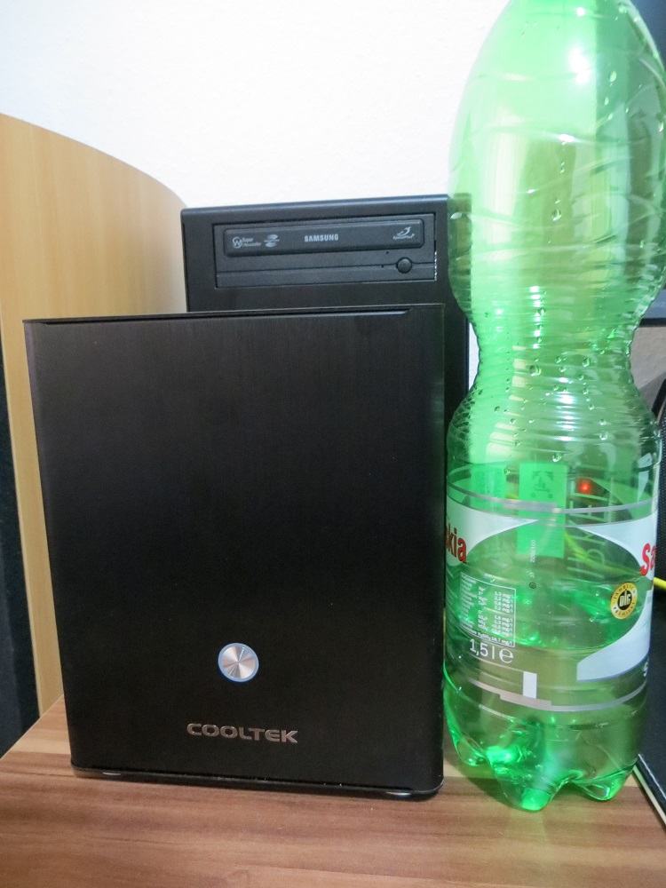

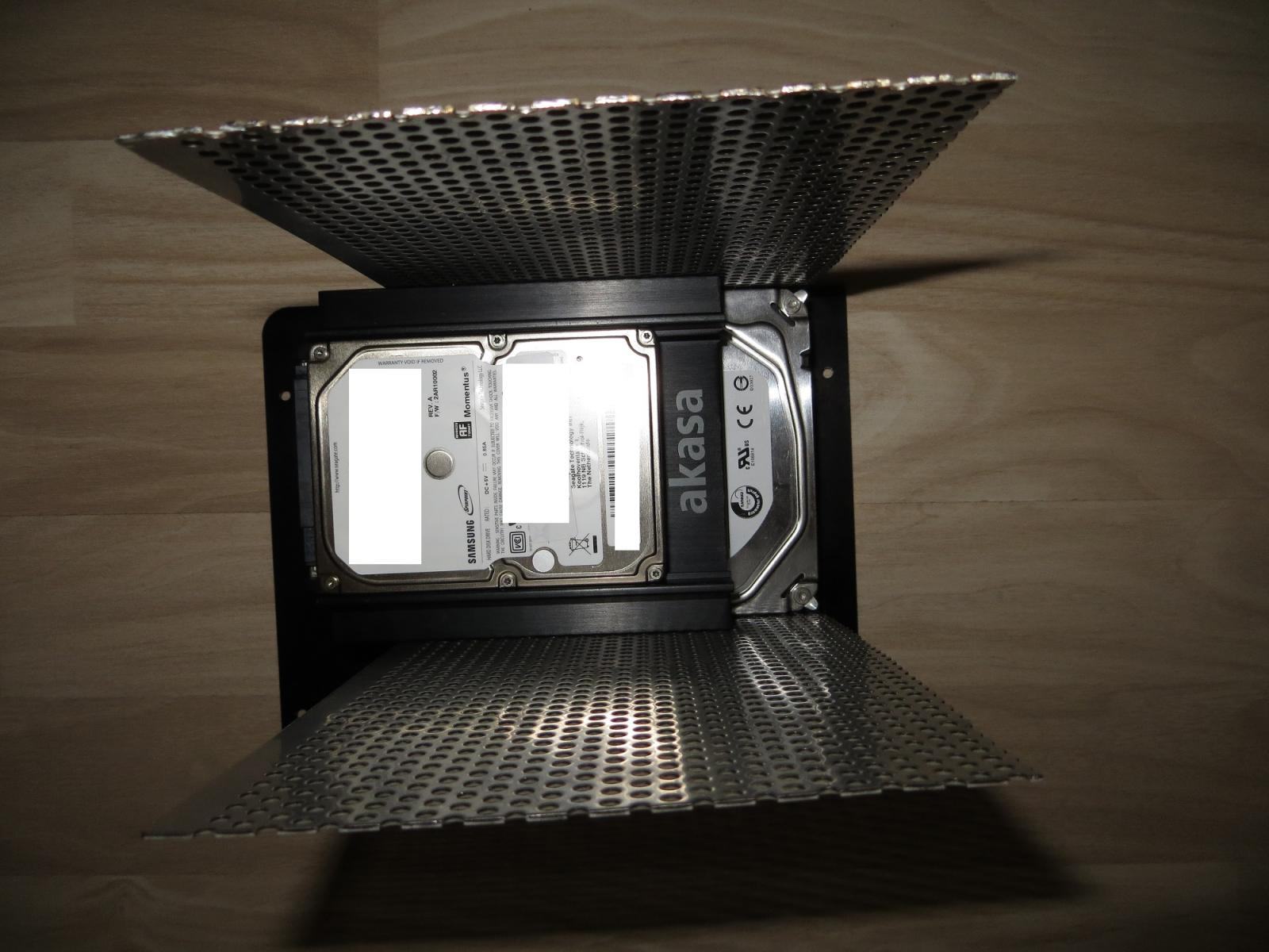

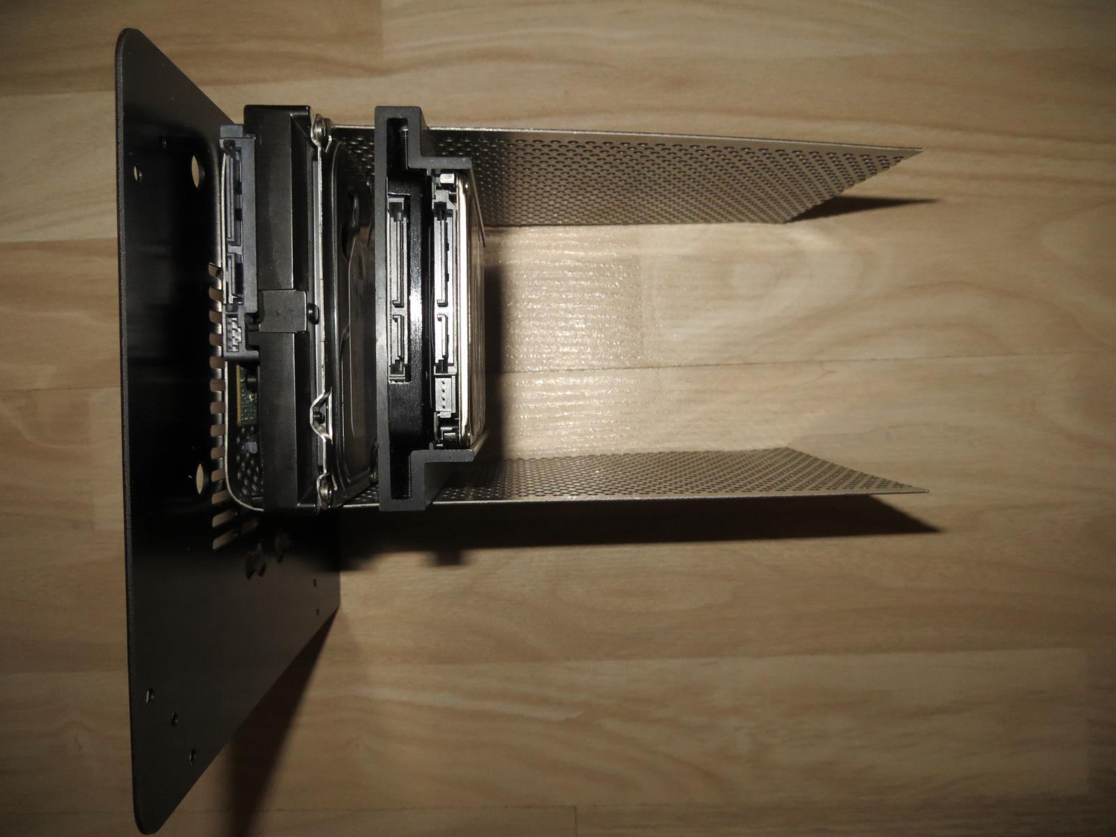

  • Der Coolcube Mini kann einen 3,5 Zoll Festplattenkäfig mit 4 Platten aufnehmen, dieser kann leicht an die rausnehmbare Bodenplatte geschraubt werden (Bohren nötig)
  • Der Festplattenkäfig kann max. ~20x12cm groß sein.
  • Gehäuse fasst 1x 3.5 oder 2x 2.5 (Doppelseitiges Tape tuts auch fürs erste, Mod später)

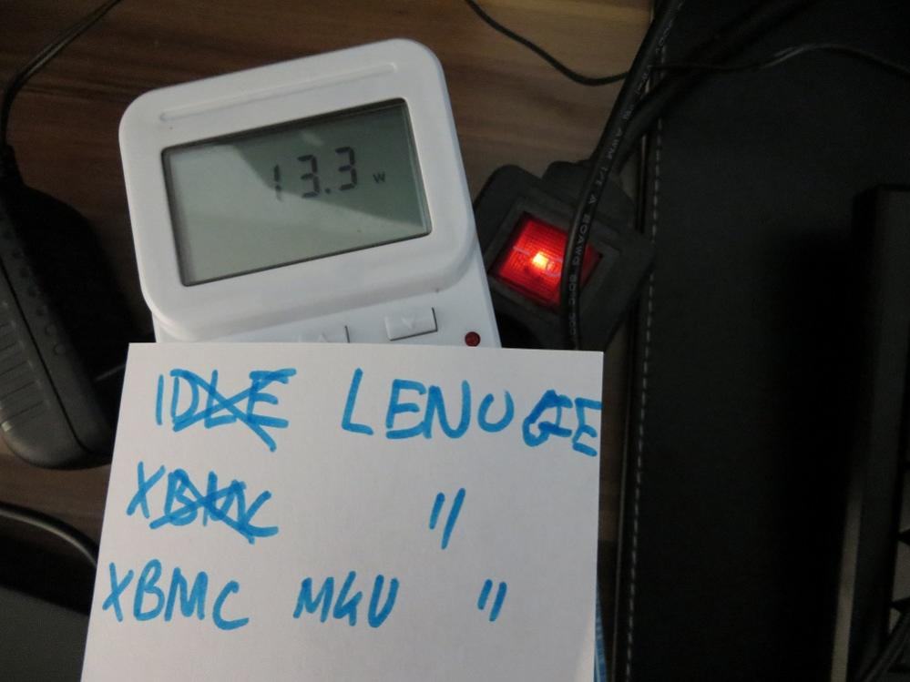

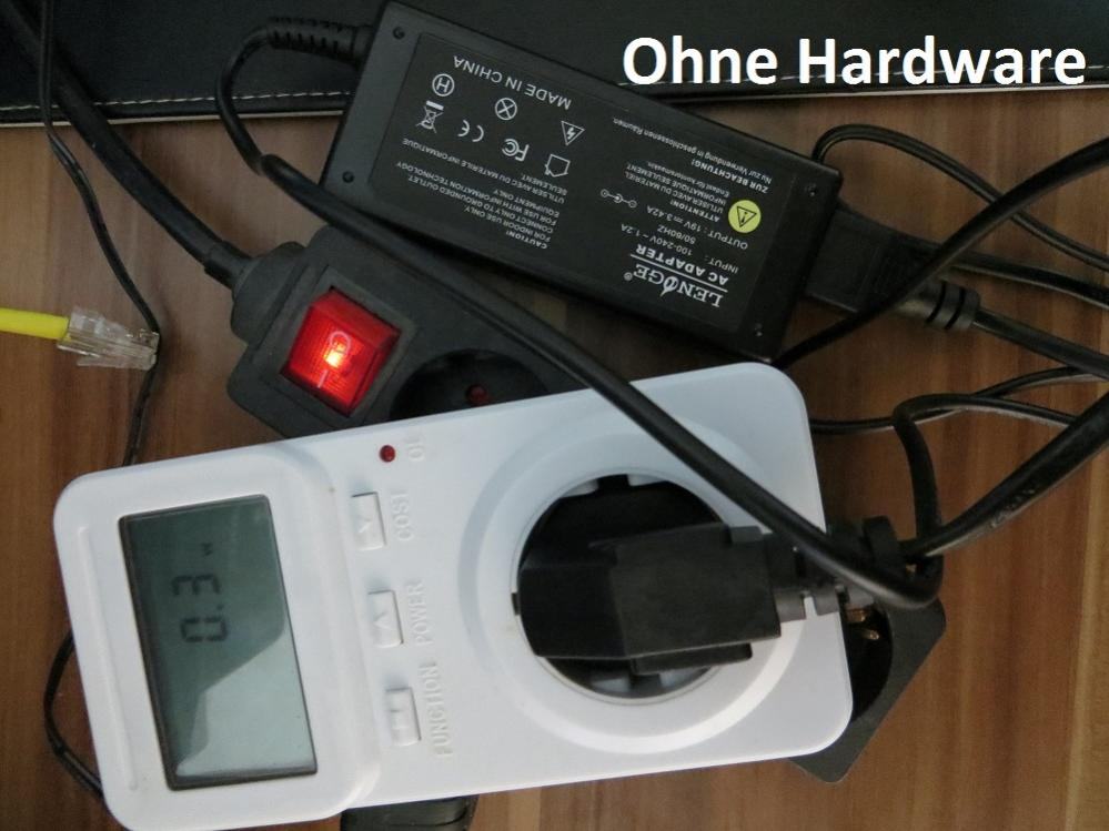

Ergebnisse:

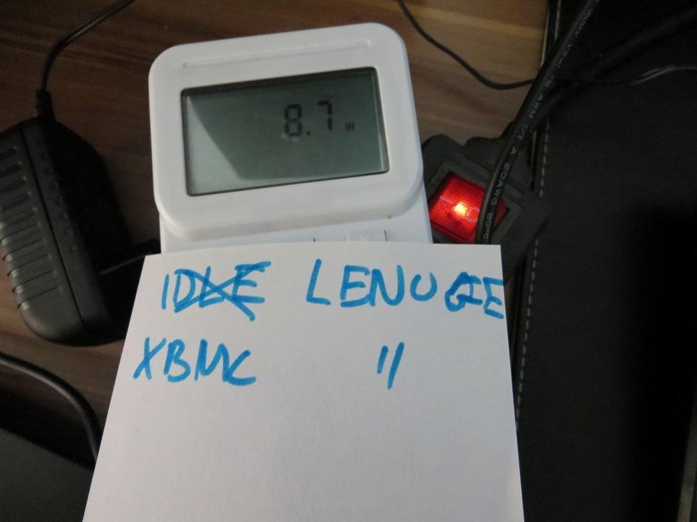

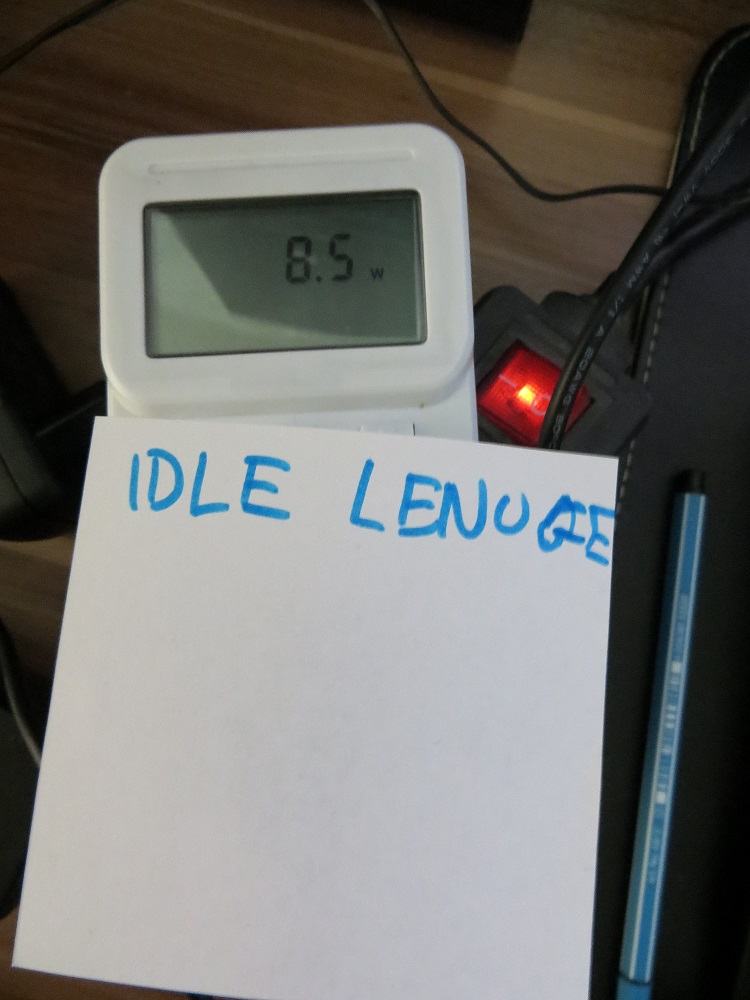

Lenoge:

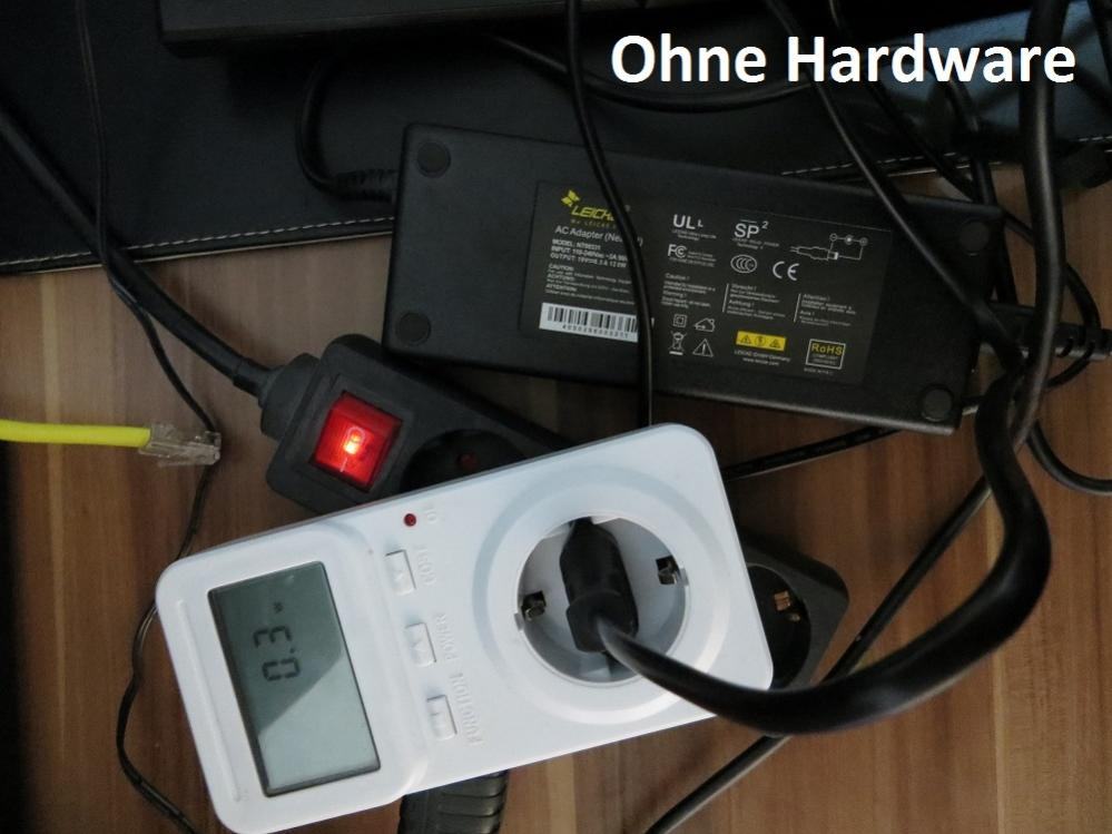

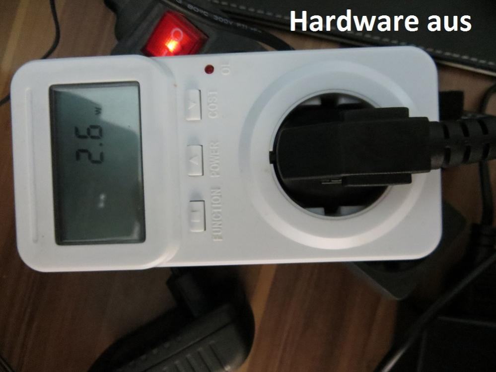

  • Netzteil ohne Hardwareanbindung: 0,3 Watt
  • Netzteil mit ausgeschalteter Hardware: 2,6 Watt
  • IDLE Desktop: 8,5 Watt
  • IDLE XBMC: 8,7 Watt
  • XBMC MKV: 13,3 Watt

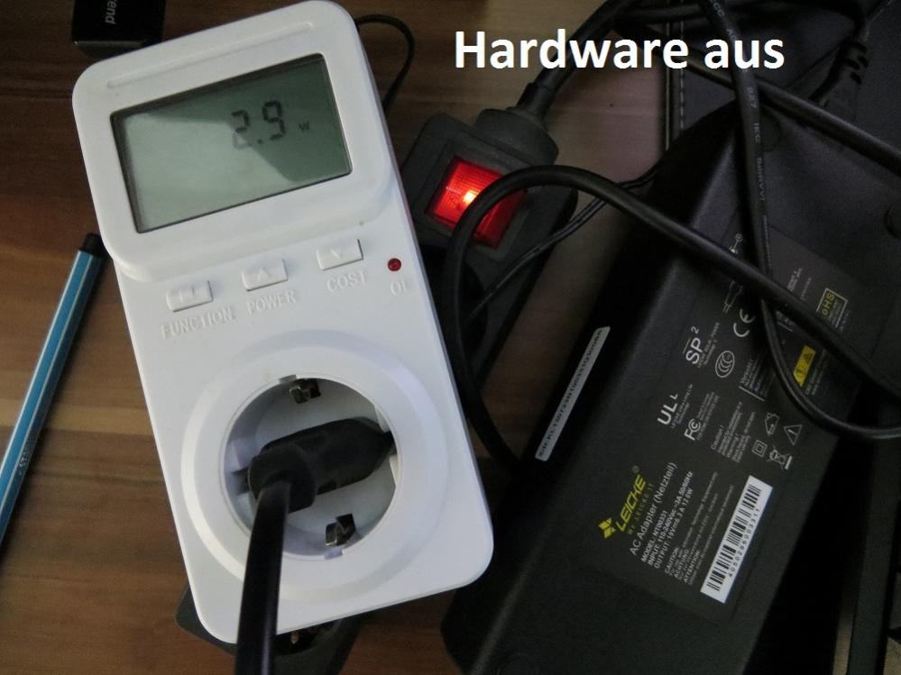

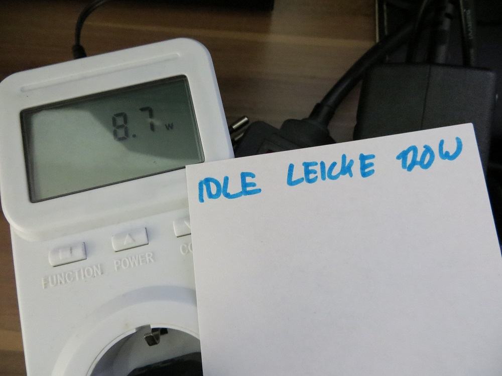

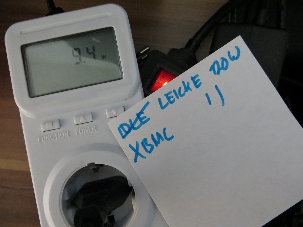

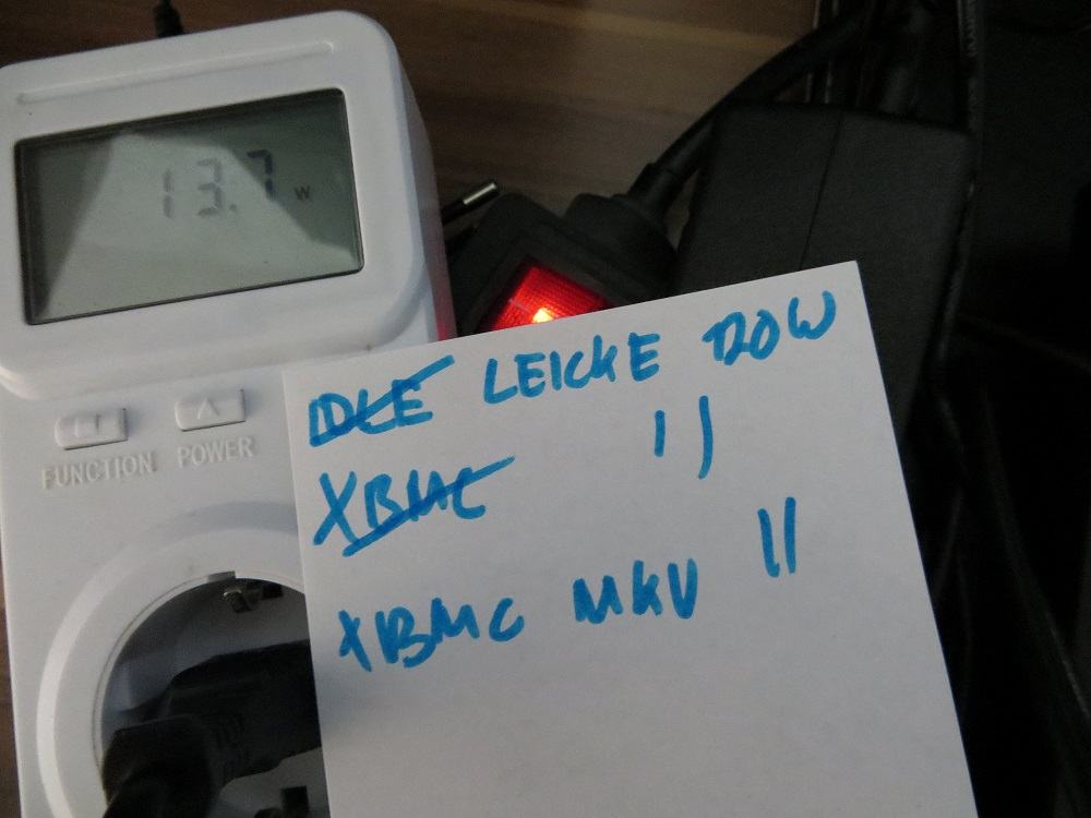

Leicke:
  • Netzteil mit ausgeschalteter Hardware: 2,9 Watt
  • IDLE Desktop: 8,7 Watt
  • IDLE XBMC: 9,4 Watt
  • XBMC MKV: 13,7 Watt
Das Leicke Netzteil ist leider nicht so gut wie das billige Teil welches halb so viel kostet.
Aber die Netzteilgröße / Leistung ist auch unterschiedlich.

Sobald ich ein 4er Festplattenkäfig für 3.5 Zoll habe, werde ich modden (dauert aber paar Wochen, hab Uni Klausuren).
Der alte 3er Käfig aus dem NZXT Phantom passt jedenfalls problemlos rein. Das Gehäuse ist innen praktisch hohl ;)
Keine üble Kombo für eine Wollmilichsau - man muss aber noch etwas Hand anlegen.

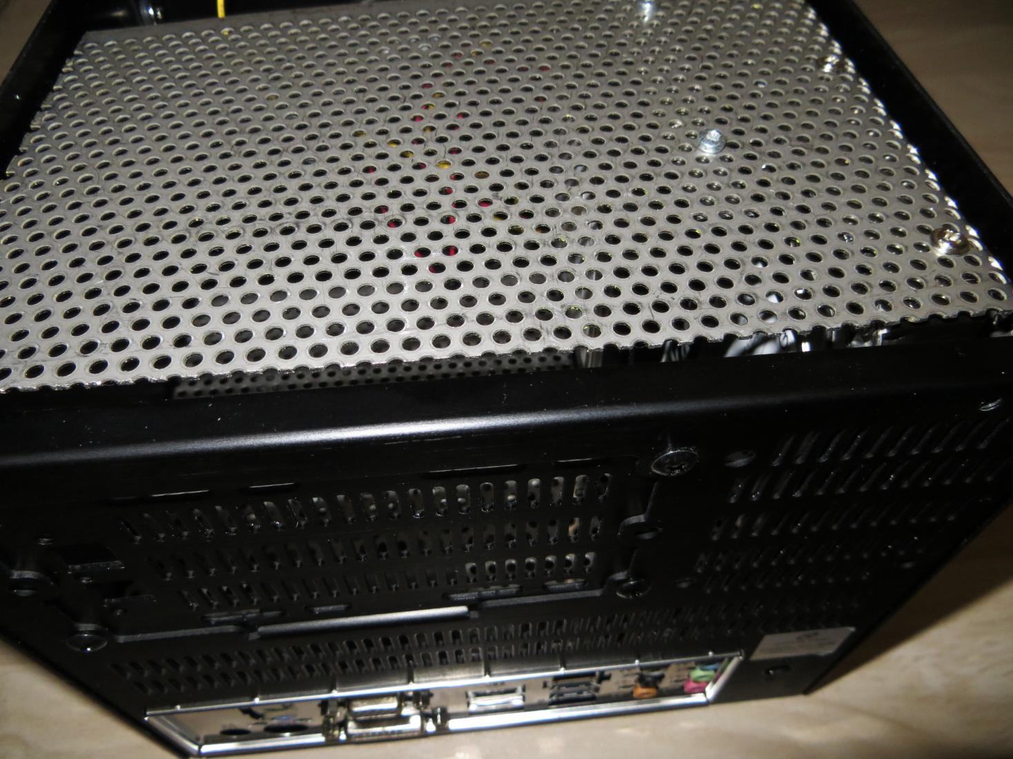

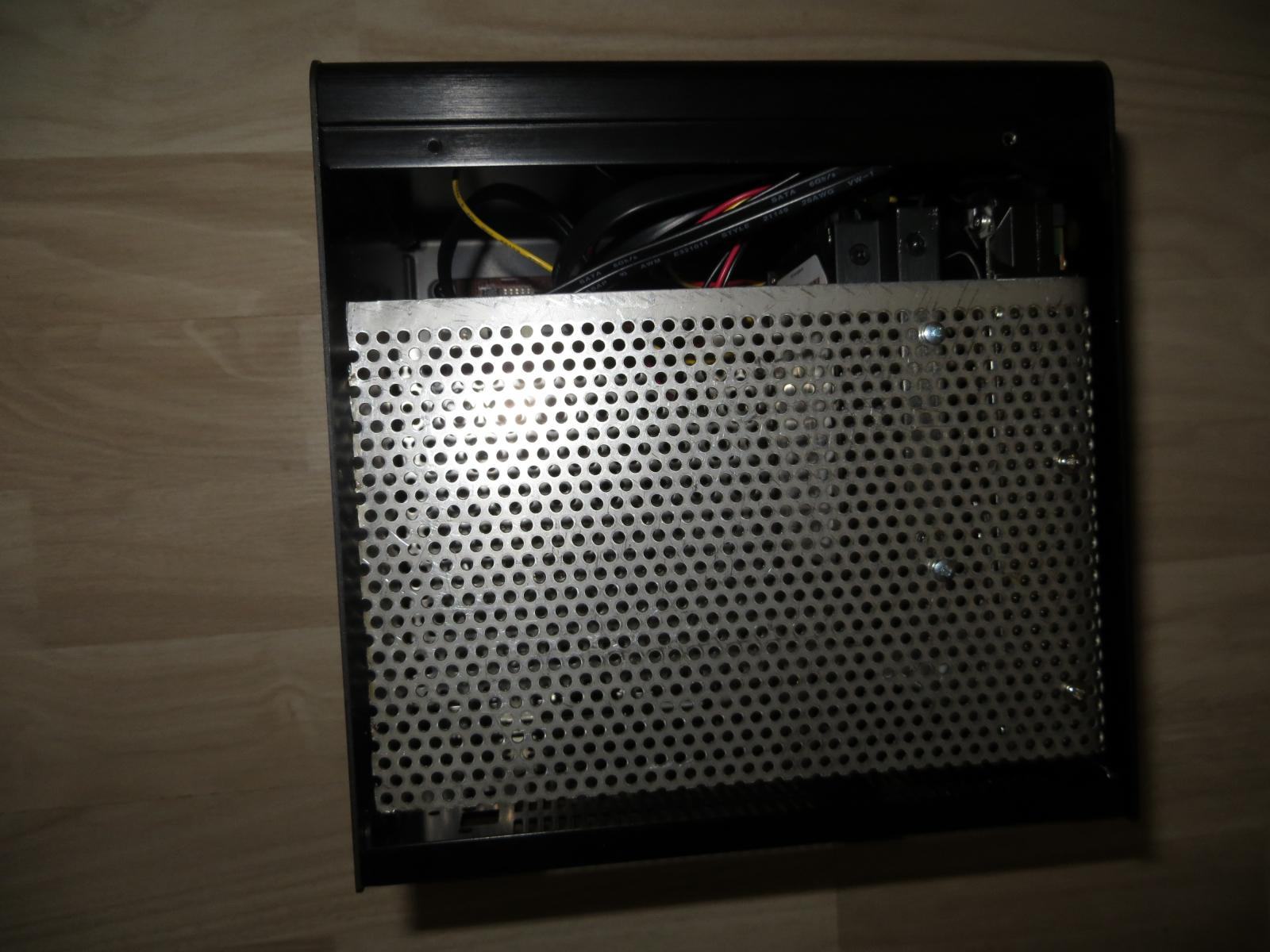

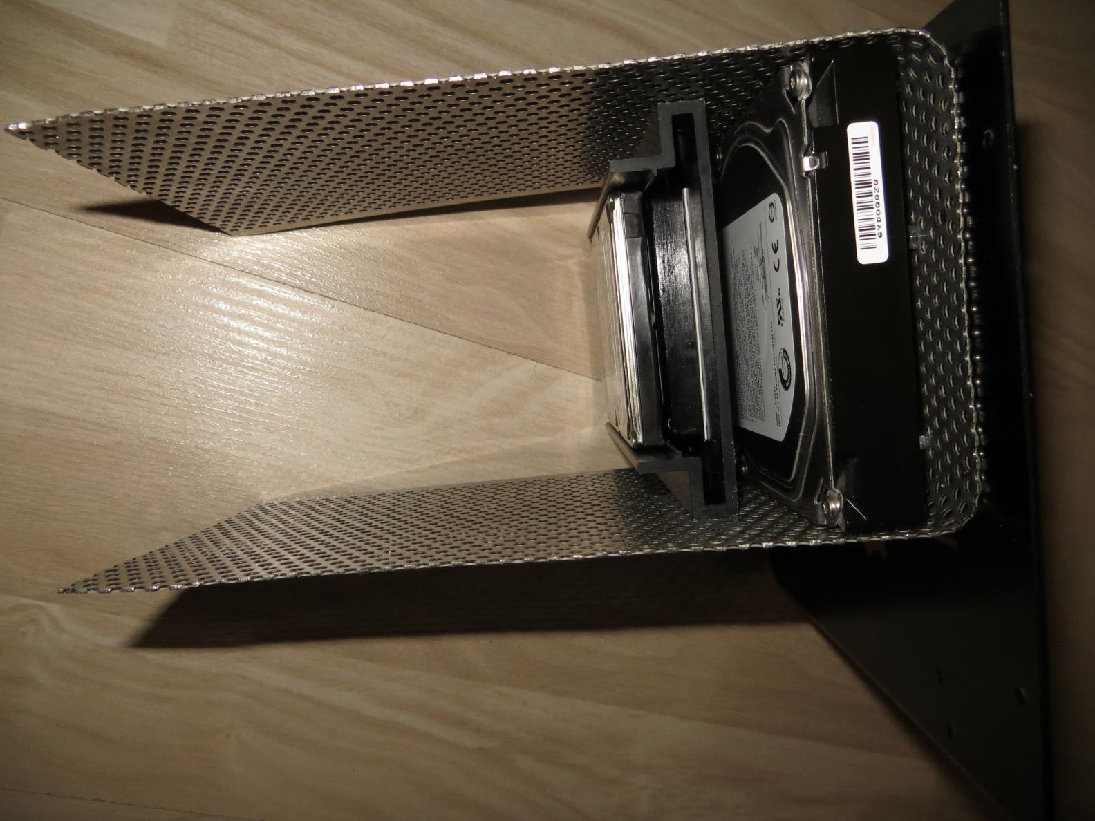

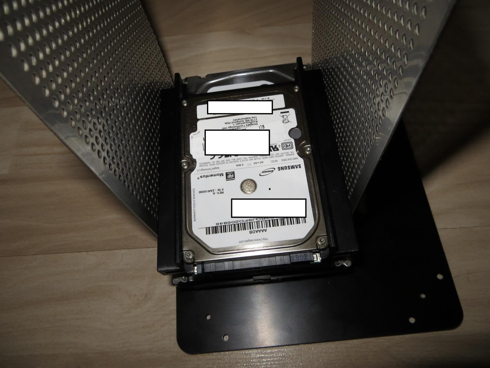

Habe leider keinen im Internet gefunden der passen würde. Muss das Teil wohl selbst zusammenbiegen. Der den ich habe fasst nur 3 Platten, was verschwedet ist.

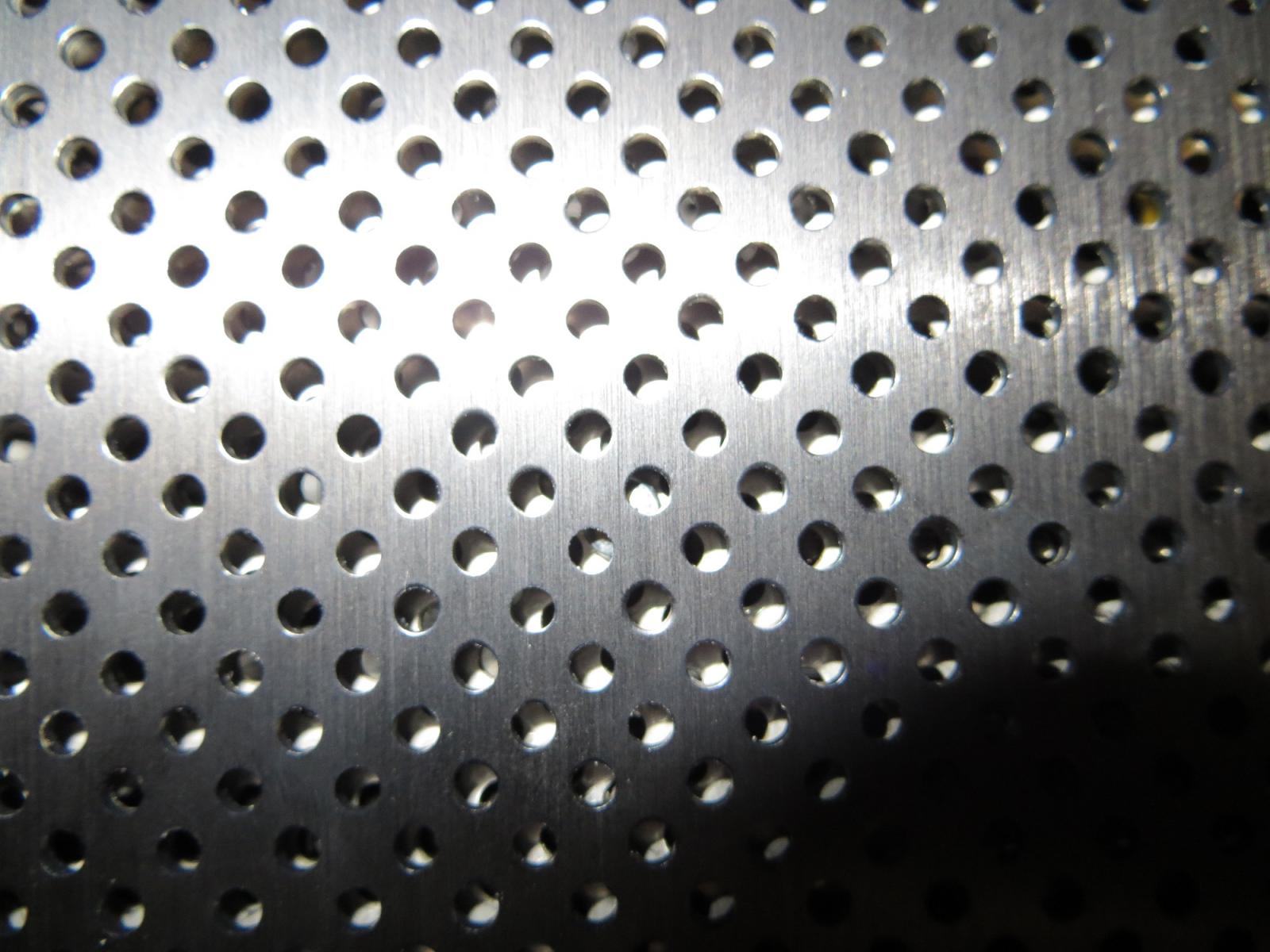

Die Biliglösung für 5-6 x3.5er Slots wäre das hier mit 130mm (Platten ragen bischen raus) oder 140mm:
Edelstahl Lochblech Streifen V2A RV 3-5 Länge 500 mm 1,0 mm Stärke b.300 mm Brei | eBay
Platte ist ~102mm breit und 148mm lang, 2.5 hoch. Dann hätte man einen Käfig mit Seitenhöhe 199mm und Boden 102mm, leider bischen zu viel.
Könnten allerdings bei den Biegeradien verschwinden, oder man macht noch Gummi rein als Spacer / Vibrationsdämpfer und hat dann ~108 Breite.
Da das Blech eh überall Löcher hat, kann man es praktisch überall festmachen und Plattenabstände mehr oder weniger frei wählen.
Die Bodenplatte vom Gehäuse hat lauter Löcher, glaube Bohren wäre auch überflüssig mit dem Blech.
Sollte eigentlich hinhauen, wenn man es gescheit gebogen bekommt.
Das Ergebnis ist halt eine HTPC / NAS Kombi mit 5-6 3.5er Slots auf engstem Raum.

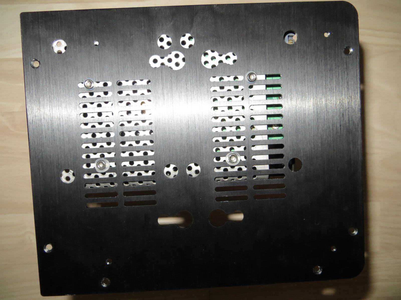

Wer will kann noch auf die Hinterseite wo das SFX Netzteil rausragt noch mal 1 SSD montieren.
Der Mini hat da so ein Blech dabei welches das SFX Loch verkleidet, an der Unterseite ist so ein 90° Winkel gebogen.
Zwischen Ausschnitt und den Winkel passt eine SSD auf 1mm genau rein. Die könnte man also auf das Abedeckblech schrauben.

Messgerät ist Profitec KD 302, beim Glühbirnen Test zeigt es ziemlich exakt 60 Watt mit 60 Watt Birne.

So, der Kasten ist soweit konfiguriert.
Habe viele Linux Distros getestet und auch Windows.
Windows machte nur Ärger, wollte endlose updates, 8.1 update schlug fehl, ständige Gängelung und Nerverei mit Popus (Wollen sie das wirklich tun? ALS eingeloggter ADMIN ! :( )
Ubuntu ist die Hölle, sowohl GUI mäßig (träge, unübersichtlich) als auch durch andere Nerv Faktoren (undurchdacht), sonst läuft aber alles.
Debian ist zu veraltet, Debian testing endet in einer Katastrophe nach Update ^^
Mint 17 Cinnamon ist verbuggt.
Gewinner ist Mint 17 Mate. Da läuft alles perfekt, Treiber installieren ist unnötig, alles wird erkannt.
Der HTPC kann momentan:
- Downloads tätigen, aller Art die ich brauche, entpacken und sortieren
- XBMC laufen lassen
- Per Spotify connect vom Tablet aus Befehle bekommen (Wine + Spotiamp)
- Ausgabe vom Sound als "bit perfect" an den AV Receiver, sowohl über HDMI als auch Optisch (2 Programme im exclusive mode)
- GIT Server
- Sync Server (Unison)
- wacht nicht spontan aus dem Standby auf (Win8 -> NSA Zugriffe? Trotz Einstellung: "nur bei magic packet")
- Die Platten im Standby halten, nur Zugriff, Reboot und Aufwachen aus Standby holt sie raus (Windows holt die gerne raus um sonst was damit zu tun was nie gewollt war)
- Exakt das tun was er soll. Leider mit Windows nicht selbstverständlich :)
- Per "Remote Launcher" (Android) Programme starten / beenden per Tablet. Man hat Shortcuts auf dem Tablet/Smartphone und startet alles mit 1 Klick.
Habe drin:
3.5er 2TB Seagate HHD
2.5er 1TB Samsung HDD
1 SSD
Stromverbrauch auf Desktop, alle Platten aktiv: 14.4 Watt
Stromverbrauch mit 2.5 + 3.5 Platte standby: 8.8 Watt
PC Standby: 3 Watt
TLP installieren + konfigurieren brachte gut 3 Watt Ersparnis.
Mehr ist da nicht zu machen.
Morgen kommen die Lochplatten für den HDD Käfig, denke werde mich dann am Abend ans biegen machen :)
3 Versuche habe ich, dann müsste der Kasten endlich fertig sein - mit Platz für 5-6 3.5er HDDs.
Mein NAS / HTPC Projekt ist damit abgeschlossen, mit dem Coolcube Mini maximale Bestückung auf engstem Raum :)
So, nach dem Fehlversuch mit dem biegen hier eine akzeptable Version.
Habe leider keinerlei Werkzeug außer einer Stichsäge. Mit einem Bosch Metallblatt konnte ich grade einmal längs und mit Glutspuren noch quer schneiden.
1mm dicker Stahl ist kräftiger als man denkt - deshalb habe ich auch nicht versucht 90° Winkel zu biegen, das geht nur mit Abkantgerät.
Platz für 6 3.5er Platten mit großen Abständen, 7 mit Kleinen (19,0 cm hoch)
Leider bietet kein Hersteller mini Tower mit Platz für 5+ Platten, aber egal, der Mod hier ist super einfach und kostet keine 5€.
Die Höhe des Käfigs hat mir mit reiner Bodenbefestigung Sorgen gemacht, aber da wackelt absolut nichts, schon gar nicht mit Bestückung.
Ein Lüfter würde noch reinpassen, falls wer seine Platten besser kühlen will. Die Direktverbindung mit Stahlkäfig und dieser an das Gehäuse sollte aber reichen.
Hinter dem Käfig hin zum CPU Kühler sind geschätzt 4-5cm Freiraum.
/PS
Keine Vibrationsgeräusche. Habe sogar das Gefühl die Platten sind mit Käfig leiser geworden.
An die Hersteller da draußen, baut doch mal mini Gehäuse für DC Boards mit 5+ Platten !

Noch ein Update bezüglich der Temperaturen, komplett ohne Lüfter.
Der PC ist seit 2 Tagen dauer up, habe heute 8 Folgen einer Serie gesehen, Daten kopiert und entpackt.
Waren also 10 Stunden Dauerbelastung. Der Käfig leitet die Wärme ganz gut auf den Tower über, dieser wird lauwarm.
Vibrieren tut auch nichts, man hört nur die Platten selbst.
Raumtemperatur: 25.3°C
CPU: ~45-50°C im Schnitt (Filme)
$ sudo hddtemp /dev/...
/dev/sda: ST1000LM024 HN-M101MBB: 44°C (entpacken ziel, Film schauen) 2.5 HDD
/dev/sdb: ADATA SSD S510 120GB: 42°C (Download + entpacken) SSD
/dev/sdc: ST2000DL003-9VT166: 39°C (Selbstdiagnose SMART) 3.5 HDD
Nicht anders als im Big Tower in dem sie mal waren. Habe nichts mehr an dem Kasten zu meckern.
