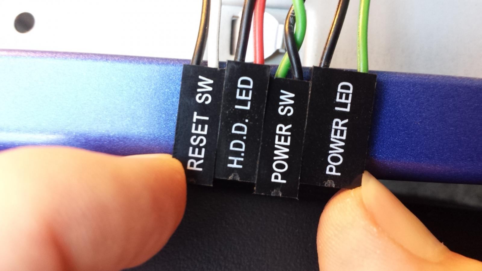

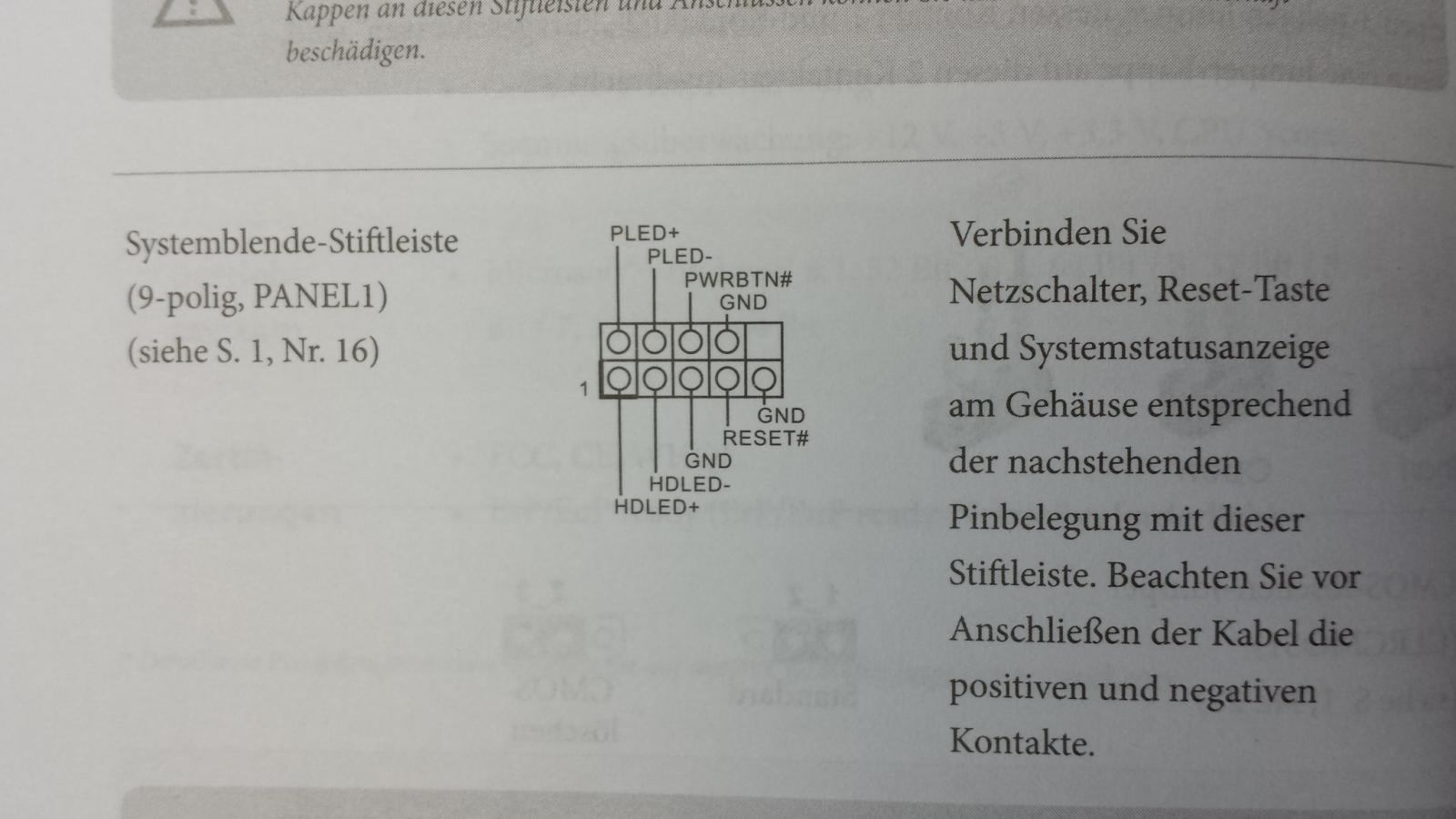

Ich versuche gerade die Systemblende-Stiftleiste zu belegen.
Kann mir einer sagen wie ich die Stecker da draufstecken muss? Irgendwie blicke ich da nicht durch.

Wie rum ist quasi egal solange die beiden pins des steckers auf den beiden dafuer vorgesehenen pins auf dem mainboard sind.
Den resetknopf kannst du mit einem der beiden gnd pins verbinden.
Also H.D.D. LED kann ich ja noch zuordnen, danach verlassen sie mich dann aber schon.
Für Power LED sind laut Beschreibung für 2 Pins da, das ist aber nen dreier mir nem Dummy in der Mitte.
Und womit ich GND (Erde) belegen soll ist mir auch schleierhaft.
Du hast recht mit dem Powerled Stecker, der ist falsch. Kannst den weglassen oder aber einen neuen 2er Stecker nehmen und beide drähte wie auf dem Bild verbinden. Oder den 3er Umstecken, sodass die beiden Adern rechts sind und der ganze stecker links mit dem leerraum drüber ragt.
Und ich dachte schon, ich wäre blöd... Danke sehr!
Du kannst den Stecker auch durchschneiden und die adern dann einzeln draufsetzen, dass sollte auch problemlos gehen. Also das Plastik von oben nach unten durch das Wort "Power LED" durch ;-)
Das Umpinnen von dem Power-LED-Stecker ist in <1 Minute gemacht. Verpolen kann man nichts und es passiert auch nichts wenn doch, die LEDs leuchten dann nur nicht.
Hab den Stecker jetzt einfach durchgeschnitten. Mal schauen was da am Ende blinkt oder funkt ;-)
du hättest den widerhaken von dem kabelpin auch mit ner stecknadel runterdrücken, kabel rausziehen & umstecken können ;)
pwr / reset switch ist die polung egal
bei pwr led & hd led ist die polung wichtig, ist ja ne led ;) (schwarz ist hier meistens GND / -)
...die Boards haben doch alle einen zus. 3Pin PLED1
Handbuch hätte geholfen oder den Aufdruck auf der Platine :d
