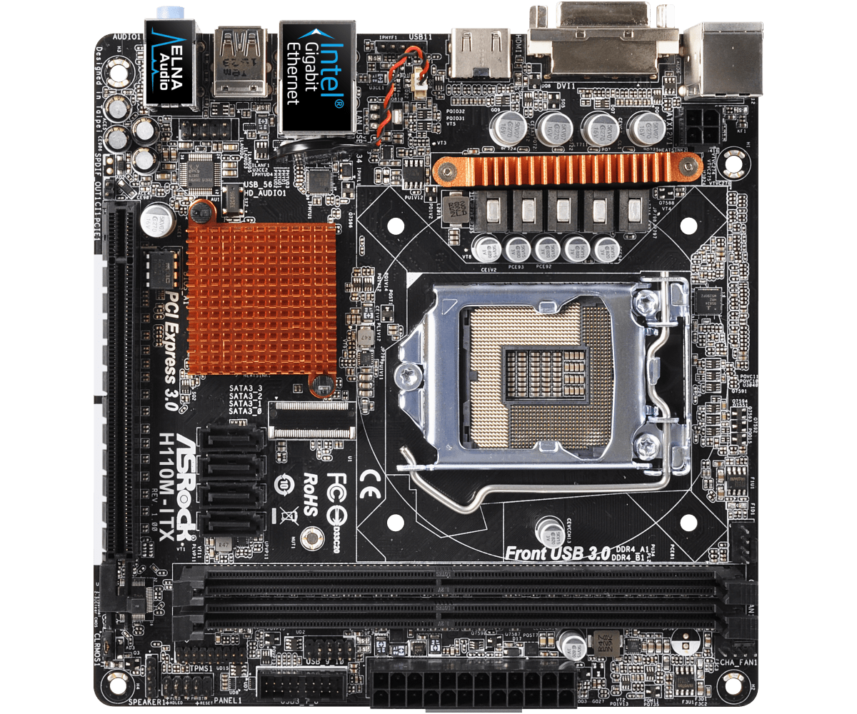

Sehe gerade, ein ATX 12V1 ist nicht versorgt o_O. Ich ging davon aus nun ein passendes NT zu haben.
Habe den wohl vor einiger Zeit ignoriert, weil kein Stecker des NT vorhanden war. Setze seit 486DX100 immer wieder mal PC zusammen und auseinander, aber eben nur wenn nötig, und mache aich nicht jede Generation mit.
Hier das MB: http://www.asrock.com/mb/photo/H110M-ITX(L2).png
Oben links in der Ecke unter dem PS2/USB. Wenn der verbunden sein MUSS, dann wäre das evtl. der Fehler. CPU-Power? Steht das nicht sonst dran? Denn dann hätte Ich es nicht übersehen.
