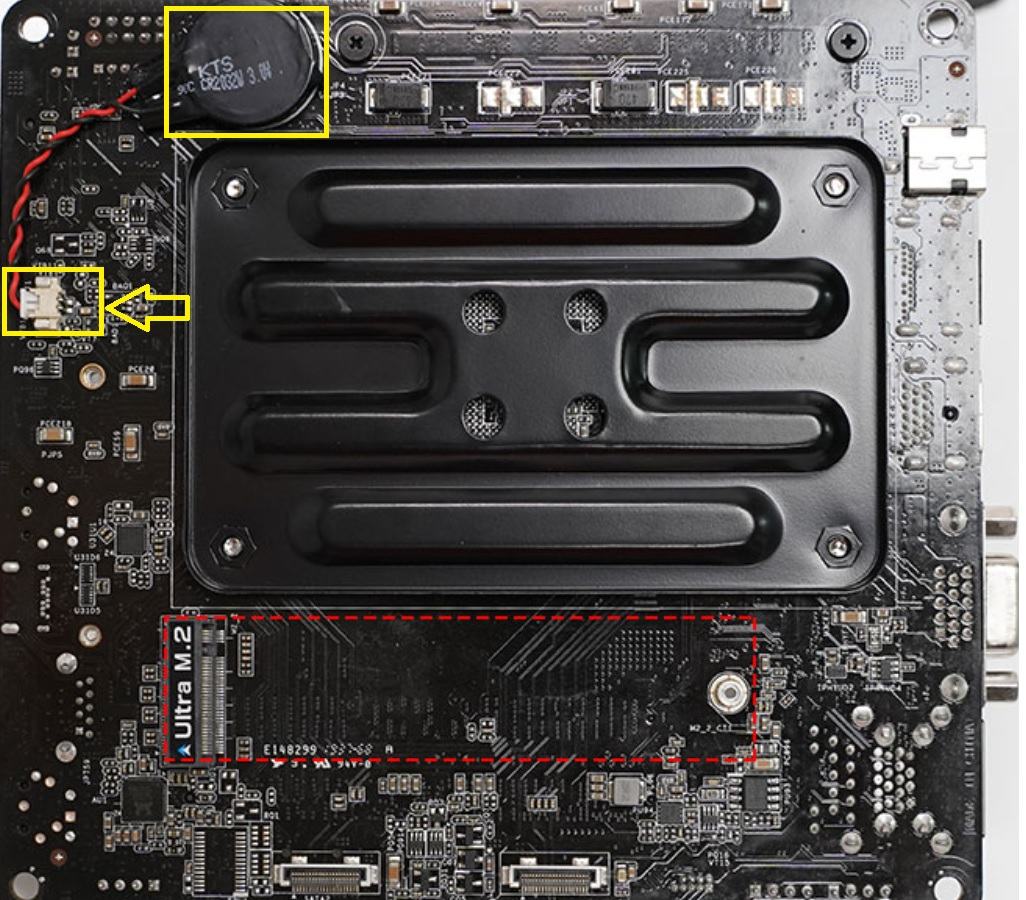

Hast du mal die Mainboard Batterie abgesteckt für ca. 10 Minuten?
Ein Bios Reset (Clear CMOS) mit Jumper wie du ihn gemacht hast ist nicht das gleiche bzw. hat nicht den gleichen Effekt.
Ich hatte schon neue Mainboards die sind erst gestartet nachdem ich die Mainboard Batterie für einige Minuten entfernt hatte, ein vorheriger Bios Reset mit Jumper war erfolglos.
Seitdem entferne ich die Mainboard Batterie als erstes wenn das neue Mainboard aus dem Karton kommt, kurz bevor die Grafikkarte eingebaut wird setzte ich die Mainboard Batterie wieder ein.
