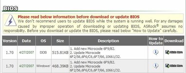

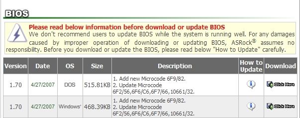

Bios 1.70
@madduck
Hallo Madduck,
neuer bzw. aktualisierter "Microcode" könnte tatsächlich bedeuten, dass die BIOS Version 1.70 kompatibler mit CPUs der neueren Generation als die Vorgängerversionen ist - siehe Anhang.
Vielleicht weiß ja irgendjemand, was genau hinter den Angaben zum neuen bzw. aktualisierten Microcode steckt?! Per Google Suche bekomme ich leider keine Antwort...
Gruss Andi
