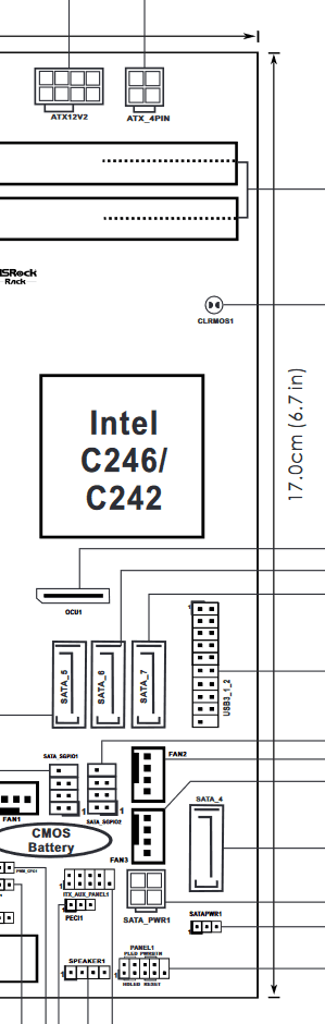

Vielleicht hat jemand in diesem Kontext eine Idee was Asrock hier gemacht hat?
ATX Power​
- 1x (4-pin)
DC IN​
- 1x (8-pin)
Vemutlich sehr ähnlich, der SATA_PWR Anschluss ist ja auch hier vorhanden.
ATX Power​
- 1x (4-pin)
DC IN​
- 1x (8-pin)
Bei diesen Boards liegt ein adapterkabel ATX24pol->ATX4Pol. bei.
