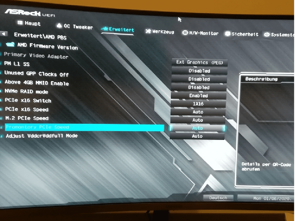

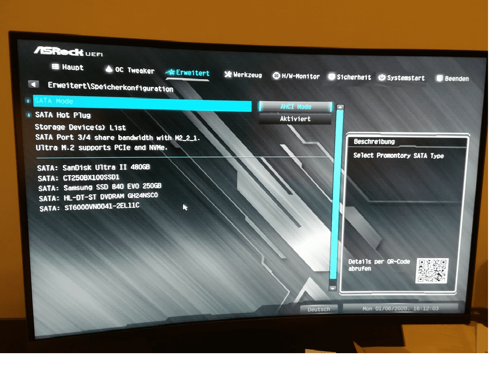

Soo; ich habe mal alle anderen SATA SSDs und HDD abgeklemmt, bis auf meine Systemplatte, die aber auf dem SATA 3_1 sitzt, der ja auf keinen Fall von irgendeiner Einschränkung durch die m.2 betroffen sein dürfte.
Egal welche anderen Einstellungen (Raid / AHCI, NVME Raid, CSM an/aus; OpRom UEFI / Legacy / keins von beidem etc.) ich im Bios in diversen Kombinationen vorgenommen habe, die NVME bleibt tot. Ich denke, ich werde sie einfach zurück schicken und es mal mit einer anderen (Samsung Evo) probieren, außer hier hat jemand noch eine total tolle alternativ Idee ?

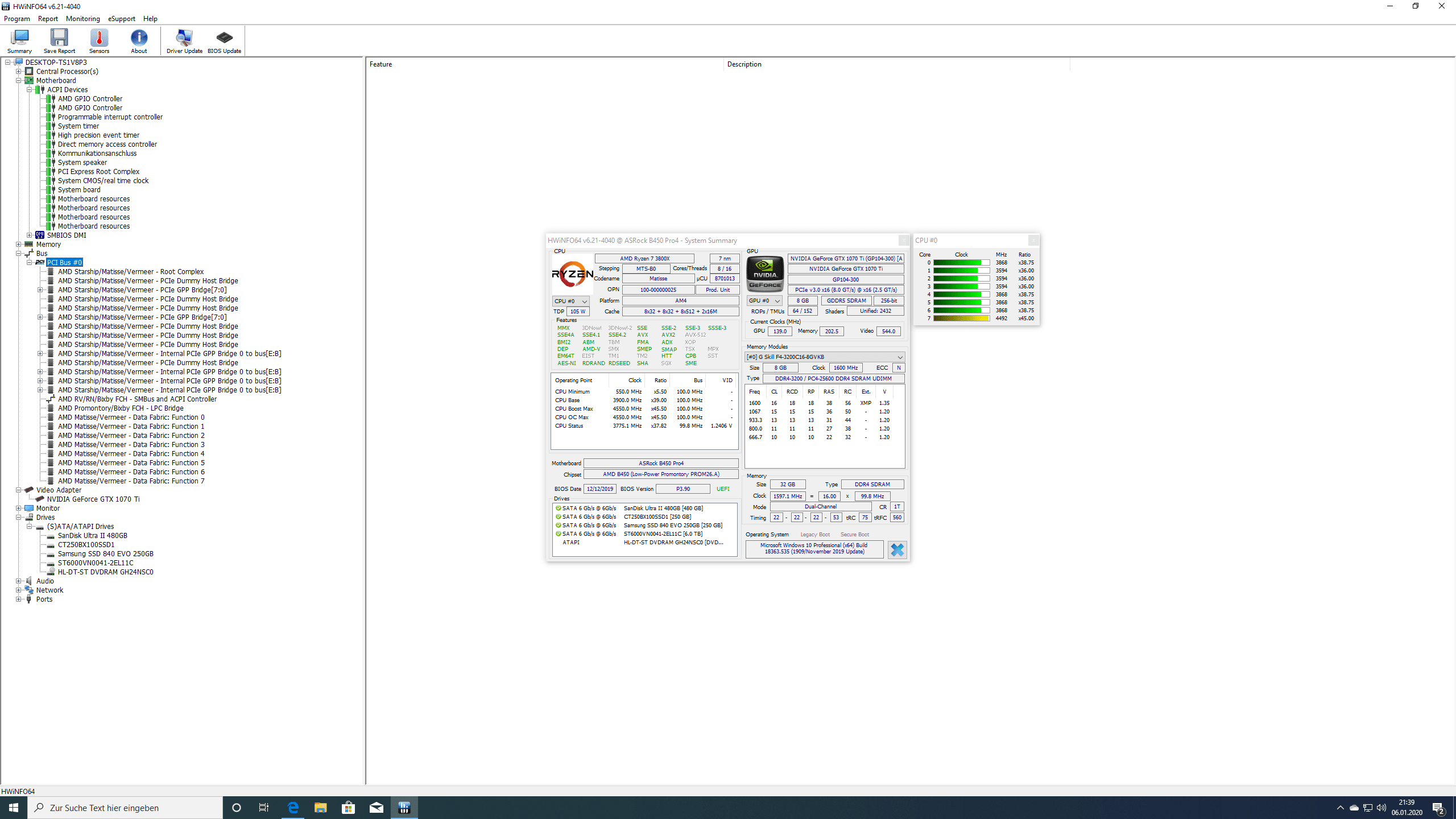

Du hast doch auch noch ein Windows auf der Kisten, nimm mal HWInfo64 und klappe dort bei Bus alles auf und schau ob die NVMe SSD dort erscheint. Wenn ja, dann schau auch mal ob Storage Spaces sie nicht vereinnahmt haben.

Hallo Holt, habe mir das Tool gezogen und mal analysiert, da steht nischte unter Bus ….ich hänge mal einen Screenshot an:
Und sowas wie Datenträgerverwaltung habe ich auch schon mehrfach gecheckt, es scheint wirklich, als würde warum auch immer keinerlei Kommunikation zwischen MB und M.2 stattfinden...wäre durch die unterschiedliche Größe der beiden Steckplatzteile nicht die Einbaurichtung vorgegeben, hätte ich gedacht, ich sehe einfach den Wald vor lauter Bäumen nicht und habe die Karte komplett falsch drinnen...das kann ich aber auch wegen der Schraube zur Arretierung und dem entsprechend markierten Ende der m.2 ausschließen..
Da sind noch jede Menge + Symbole, da kannst Du die Einträge noch aufklappen und musst dies auch, solange nicht alles geöffnet ist. Ich hatte doch extra geschrieben: "klappe dort bei Bus alles auf" und alles meint auch alles und nicht nur den Root Ordner von Bus!
Storage Spaces sind nicht die Datenträgerverwaltung! Wenn die Storage Spaces die SSD vereinnahmt haben, dann erscheint sie nicht in der Datenträgerverwaltung, dies ist normal. Öffne diese Link hier, klappe unten "Wie entferne ich ein Laufwerk aus einem Pool?" und arbeite das ab, sofern die SSD dort steht.

Alles klar, mea culpa, habe das mit dem aufklappen irgendwie verrafft. Mache ich heut nachmittag direkt.

Hallo zusammen,
ich habe gerade nochmal mit HWinfo die PCIe Bus Belegungen ausgelesen und bin auf folgenden Umstand gestoßen: Unter den Bus Controllern ist die NVMe nicht aufgeführt, siehe folgendes Bild:
Was mich jetzt stutzig macht ist, dass unter Motherboard/SystemSlots/PCI4 M2_1 , also dem Ultra M.2 Slot in dem meine P1 seit Einbau ihren Dienst versagt, steht, dass dieser Slot "in Use" ist, also belegt.
Habe den entsprechenden Eintrag mal rot markiert:
Nun steht da auch, dass dieser Slot mit PCIe 4x4 lanes angebunden ist. Ich meine mich aber erinnern zu können, dass ich im Bios einstellen kann, ob ich 4x4 oder 1x16 nutze....könnte dies eventuell
zur Lösung des Problems beitragen? Auch irritiert mich, dass der M2_2 Slot (der ja leer ist) nicht angezeigt wird, sodass ich tatsächlich vermute, dass irgendwie der M2_1 schon erkannt wird...oder M2_2 wird nicht angezeigt, weil die Belegung von SATA3_3 ja die Nutzung von M2_2 ausschließt......ich springe nochmal fix ins Bios und ändere die Belegung auf 4x4.....

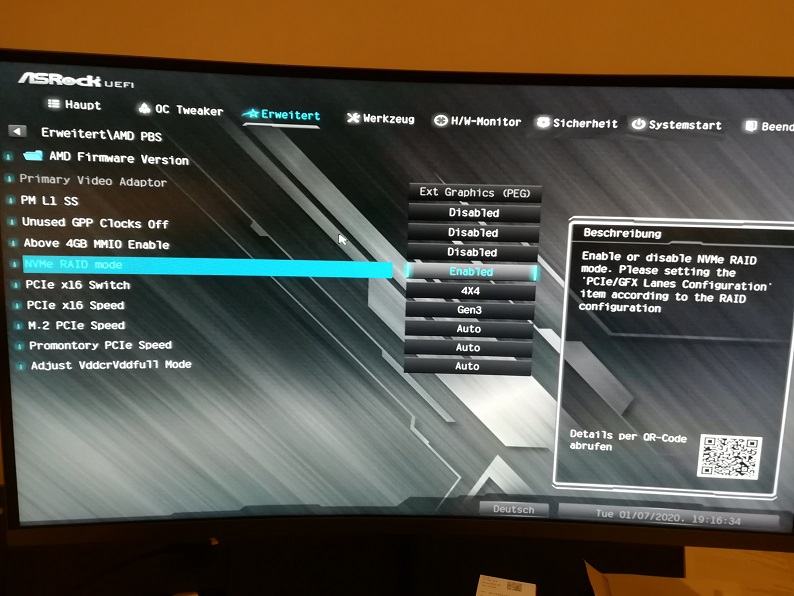

Nachtrag: hab die PCIe Anbindung auf 4x4 statt 1x16 gestellt, ändert aber nichts- allerdings bin ich auf den folgenden Passus gestoßen, der mir leider nicht sagt:
Bei der Einstellung "NVme Raid" steht rechts: "Enable or disable NVMe Raid mode. Please setting the PCi/GFX Lanes Configuration according to the Raid configuration".....
Heisst das, ich muss da vielleicht doch noch irgendwelche Einstellungen passend zu einander machen ???
