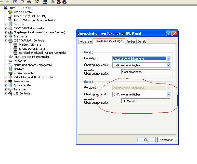

Hallo an alle!
Sorry schonmal für den riesen Text und das es bissel kompliziert sich liest, aber bin hier echt schon am verzweifeln, als nächstes werd ich das Board aus dem Fenster werfen.
Ich hab nen riesen Problem was mich nun schon mehrere Tage beschäftigt!
Ich habe folgendes System:
Asrock AliveNF7G-HDready
AMD X2 BE-2400
Festplatte: WD3200AAKS
DVD Brenner: LG GSA-HN62
Rohling: Verbatim DVD+R x16 (Media ID MCC004) << in der Brennerszene der beste Rohling neben TY!!!!
folgendes Problem hab ich:
Ich habe heute mir die Festplatte gekauft und XP neu installiert und brauchte zum ersten mal keine SATA Treiber hinzufügen bzw. mit nlite eine extra XP CD erstellen.
Achso meine Bios Einstellung:
SATA: Non-Raid
IDE: Disabled (hab keine IDE Geräte dran)
So weiter gehts:

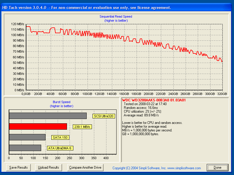

XP Pro SP2 wie gesagt konnte ich alles wunderbar installieren und hab als erstes von Nero, das neuste CD-DVD Speed installiert um zu schauen ob der Brenner wieder nur max. 6x brennt, obwohl ich 18x auswählen kann. Tja und wieder (hab schon zig Sachen vorher ausprobiert) brennt er nur 6x!!!!
So jetzt hab ich einen Blick in den Gerätemanager geworfen und ich seh wieder nur IDE Controller und der Brenner läuft nur im Pio-Modus, die Festplatte läuft im UDMA6!!!!
Als nächstes dachte ich, na machste mal endlich nen Bios Update (hatte 1.5er Version noch hab mich nie getraut), was ich auch tat und nun is 2.10 Original drauf.
Es hat sich aber immernoch nichts geändert!!!!
Wenn ich im Bios AHCI einstelle, erscheint beim XP hochfahren kurz XP und dann für sekunden Bluescreen mit Schrift und Neustart.
Hab euch mal ein paar Screnns angehangen mit Gerätemanager und HD-Tach bench der Platte.
WAS MACH ICH FALSCH?
Ich Danke Euch schonmal!
PS.: Achso hab noch nen anderen PC hier, auch mit ASROCK Mainboard, allerdings ein Nforce4 mit Sempron. Hier funktioniert der LG Brenner wunderbar und unter Gerätemanager seh ich auch einen SATA Controller wo ich Pio/DMA ändern kann!!!!! Hab mir aber schon das neue Gigabyte AMD780 bestellt und hoffe das Teil ist besser, wenn nicht wechsel ich ins INTEL Lager.

Ganz einfach. Du warst zu faul. :d
Du hättest vor der Windows Installation auf AHCI umstellen sollen und die CD mit nlite machen sollen. Das Board spiegelt in dem Modus, den du fährst XP vor, dass es einen IDE-Controller hat, an dem IDE-Geräte hängen. So gibt es keine Probleme mit der XP-Installation, da XP IDE Treiber an Bord hat. Das machen Intel Boards auch nicht anders. ;) Windows kann mit AHCI nicht booten, weil es die Treiber nicht hat, um die Festplatte anzusprechen. Also ein Henne-Ei Problem. Mit AHCI kein Boot, ohne AHCI gibt dir Windows die Möglichkeit nicht Treiber zu installieren

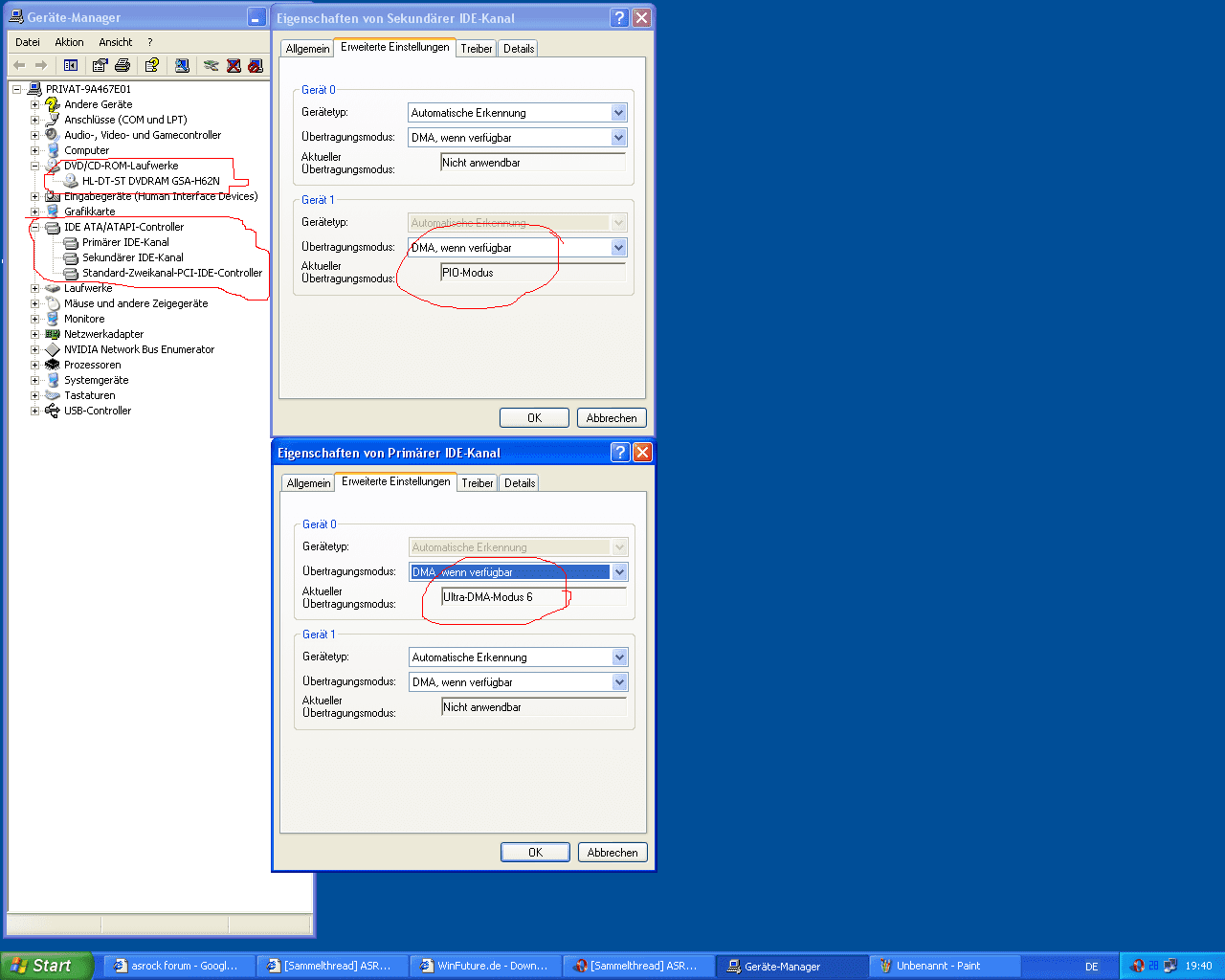

also ist das Mainboard bezüglich SATA Brenner nicht zu empfehlen?
Und wieso sehe im Gerätemanager keinen SATA Controller?
menno, muggers post macht mich jetzt nachdenklich! :d
@Comadevil
hast du zufällig auch das Board+LG Brenner?
ich hab hier nochmal nen screen vom gerätemanager

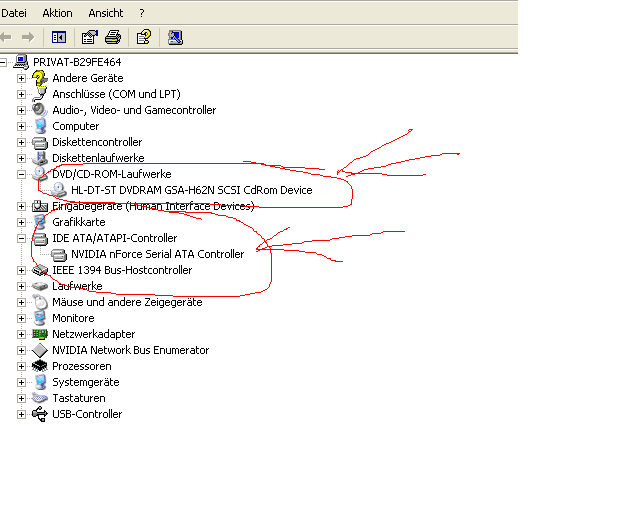

werd ma daddys 80GB SATA Platte testen und gleich auf AHCI+nlite XP neu installieren.
so das mit nlite und einfügen der sata treiber hat ein bissel gedauert!
aber seht selbst: :d
läuft jetzt unter AHCI MODUS
THX@Comadevil
