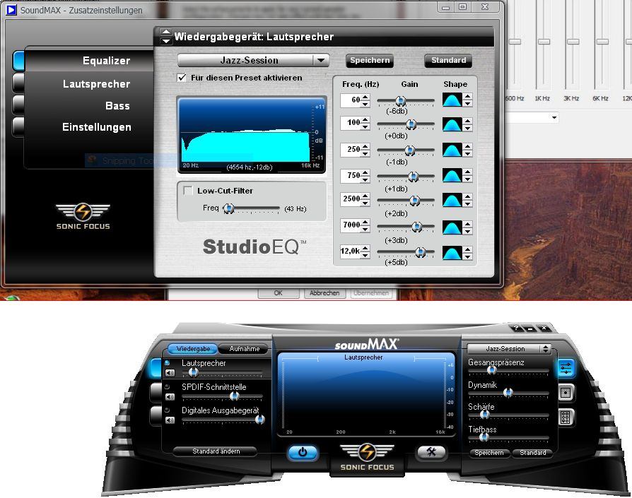

Hallo Leute,
ich hab mir grad schon nen Wolf gesucht, aber im ganzen WWW nichts gefunden!
Wie schon in der Überschrift angedeutet, geht es um folgendes:
Beim 890gx extreme3 ist ja ein Onboard-Sound dabei.
Ist bei dem Treiber/Software für das Teil auch ein Equalizer dabei? Und ich meine jetzt nicht diese Creative Trial, die ja dann Geld kostet, wenn man sie auf Dauer haben will (so wie ich das verstanden habe!).
Worauf ich hinaus will:
Ich hab momentan bei meinem Asus Board (s. Sig.) so eine kleine aber nützliche Software dabei gehabt namens SoundMax. Da ist ein Equalizer mit drin und noch ein paar weitere Effekte, wie Dynamik, Tiefenbass, Schärfe u.a.
Da mir mein Sound auf Standardeinstellungen nicht so gut gefällt, habe ich mit diesem Progi einmal ein wenig herumexperimentiert, und nun lädt das immer automatisch beim Systemstart die Einstellungen im Hintergrund.
Das finde ich sehr praktisch, weil ich damit einige Grundeinstellungen soz. "global" für alle Tonausgaben festlegen kann, z.B. Musikplayer, Internetanwendungen, Videos etc.
Gibt's sowas auch von Asrock?
Na super! Jetzt hab ich mich bei meiner Suche grad selbst gegoogelt ... hatte mich schon gefreut, aber die markierten Suchbegriffe, fanden sich dann in meinem eigenen Beitrag! :rolleyes:
Weiß denn niemand was?

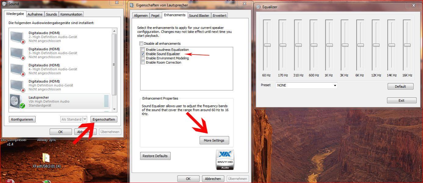

ja ist dabei aber die Einstellung ist ganz schön versteckt
mit einem rechts klick auf das Lautsprecher Symbol neben der Uhr
und dann Wiedergabegeräte wählen

auf der cd(oder auf der via seite?) war auch was drauf. Aber die optionen sind eher mau
Ah, okay - besten Dank!
Aber immerhin...
Bei mir sieht das im Moment noch so aus, s. Anhang.
Dürfte sich aber von der Funktion wahrscheinlich auch nicht so viel tun.
So ein paar Equalizer-Einstellungen wären (fürs erste) schon gut!
