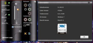

Nochmal zum Mehrkanalton.
Info de sVDeck´s
8.7.00.30
VT2020
6.0.1.8700
W7
DirectX 11
Das Bild was von Coxon oben angezeigt wird sieht so aus wie die erweitereten Optionen vom VDeck.
Egal unter welchem Register ich die erw. Opt. öffne steht bei mir ausschließlich Sprachauswahl zur Verfügung.
Nichts von Kopfhörern.
Hab mir das Deck nochmal genauer angesehen.
Unter Lautsprecher kann ich meine Lautsprecher Situation wiederfinden und Einstellen.
Nur hier hätte ich die möglichkeit meinen Onkyo mit 5.1 zu Füttern. Auch 7.1 währe möglich.
Bei Test Abspielung sehe ich hier sowie im Audiowiedergabegeräte Fenster einen Ausschlag in im Equilizer.
So das ich davon ausgehe das Mehrkanalton Analog über die Klinken Ausgänge übertragen wird.
Auch ist es nur hier möglich die Abtastrate und die Bit-Tiefe auf das max. einzustellen.
Unter Digital Out und HDMI ist nur ein "Stereosignal" Lautstärke regelbar.
Auch Abtast. und Bit-T. sind eingeschrenkt. Bei HDMI noch mehr wie bei SPDIF.
Wie genau bringe ich nun digitalen Mehrkanalsound (5.1) über HDMI rüber?

Hat einer zu dem onBoard Sound eine Lösung? Ich habe mal Asrock angeschrieben, aber bisher noch keine Antwort.
Eigentlich bin ich mit dem Sys. super zufrieden, bis auf die 2 Kleinigkeiten.

Jetzt nur noch das Knistern der onBoard Soundkarte und ich bin fürs erste Glücklich.

Wenn doch die Soundkarte diese Macke nicht hätte...
