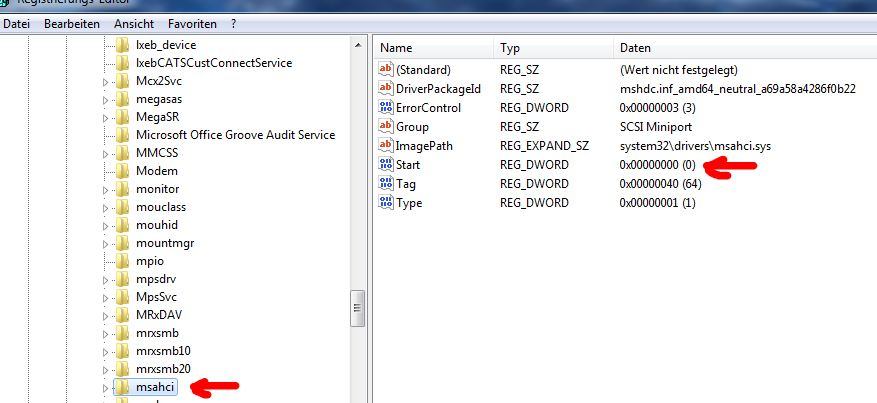

Hast Du für die ersten zwei SATA 1 und 2 auch nur AHCI Eingestellt?
Ist Deine Windows 7 Installation auf einer anderen Festplatte und an SATA 1 Angeschlosen?
Hast Du im Bios unter Bootoptionen auch die Windows 7 Festplatte als erste Boot Device angegeben.So das zuerst die Windows Festplatte gebootet wird?
Es kann auch sein das vorher die Windows Festplatte als IDE im Bios Eingestellt war und Windows nicht auf AHCI Mode Umgestellt hat.
In dem Fall musst Du nochmal das AHCI im Bios rausnehmen und auf IDE Umstellen.
Dann mit Windows normal booten und in der Registry von Windows einen Eintrag Abändern.
Du drückst die Windowstaste + die R Taste auf der Tastur und tipst dort Regedit ein.Dann startet der Registry Editor von Windos.
Jetzt suchst Du diesen Schlüssel indem Du immer auf die Pluszeichen der Einzelen Einträge klickst.Diese öffnen dann den Pfad.
HKEY_LOCAL_MACHINE\System\CurrentControlSet\Services\Msahci
hier den Eintrag "START" auf "0" setzen.
Nun kannst Du wieder ins Bios gehen und wieder AHCI Einstellen.Die Festplatten im Bootmenü so anordnen,das die Windows Festplatte als erste Bootet.
EDIT: Schau im Anhang auf das Bild.
Grüßle

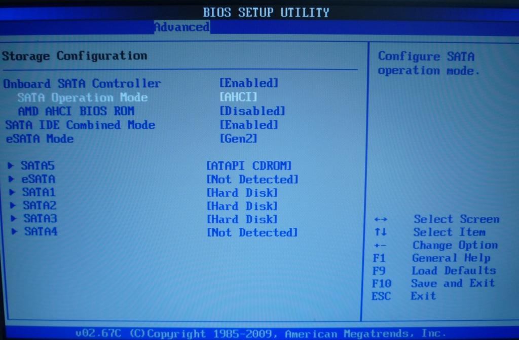

Danke Firecat für Deine Geduld, ich fasse alles noch kurz zusammen.
Win7 läuft auf einer eigenen Festplatte, die auf SATA1 hängt.
Die Festplatten auf SATA 2+3 sollen als RAID1 konfiguriert werden.
Im BIOS kann ich unter "Advanced" --> "Storage Configuration" --> "SATA Operation Mode" folgende Punkte einstellen: IDE, RAID, AHCI Die Einstellungen, sowie ich das sehe, gelten dann für alle Festplatten und ist derzeit auf AHCI.
Ändere ich die Einstellung auf "RAID" kann ich nach verlassen des BIOS mittels RAID Option ROM Utility die SATA2+3 als RAID1 einstellen.
Verlasse ich das RAID Option, und möchte Win7 starten ist Feierabend...

Hallo
Dann mach mal das AMD AHCI BIOS ROM auf Enabled.
Lief Deine Festplatte vorher auf IDE oder AHCI ?
Wenn Sie auf IDE Eingestellt war und Win7 mit IDE Installiert wurde, dann musst Du so vorgehen wie ich oben geschrieben habe.
EDIT: So wie ich das lese, sind die Festplatten auf SATA 1 und zwei und Drei.Könnte sein das es Probleme gibt, weil der Raid Verbund von SATA 2 und Drei Erstellt wird.
Der Controler wird für SATA 1 und 2 den gleichen Kanal haben.
Stellst Du dann UM dann kann er das nicht trennen.
Schliese das Raid System an SATA 3 und 4 an.
EDIT2: Hab gerade Nachgelesen, Dein Mobo kann eine Festplatte an AHCI und gleichzeitig auf den anderen Ports 3und4 RAID.Das geht also.
Grüßle
Die Festplatte lief vorher auf IDE, ich habe sie gemäß Deiner Anleitung in der Regedit umgestellt, läuft auch.
Habe die 2 RAID-Festplatten jetzt auf SATA 3+4.
AMD AHCI BIOS ROM hab ich auf Enabled umgestellt. Wo man die einzelnen Ports auf AHCI oder RAID umstellen kann, habe ich leider nicht gefunden.
lg
PS: auch die Umstellung des AMD AHCI BIOS ROM auf Enabled brachte nicht den erwünschten Durchbruch
