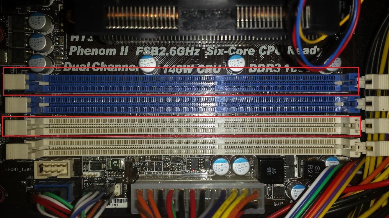

Damit ist auch der Steckplatz gemeint vom RAM ;). Vieleicht ist da drin ein Pin verbogen o.ä Wie Dreck. Mach mal bitte ein Bild von den RAM Bänken :)
So, hier mal ein Foto.
muss jetzt eben los ;)
die rot umrandeten sind die die funktionieren.
Werde mich später nochmals melden;)
Danke euch.

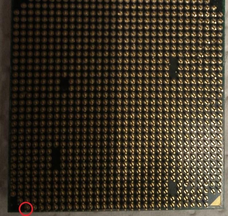

Guten Morgen,
also immer noch keine besserung^^, jetzt ist mir beim ausbauen der CPU wie ich es befürchtet habe ein PIN abgebrochen.:kotz:
Leider habe ich das Problem, das die CPU gar nicht mehr richtig festgehalten wird vom Board, egal welchen Kühler ich auf die CPU setze, immer beim ausbauen bleibt die CPU unter dem Kühler kleben.
EGAL WIE VORSICHTIG MAN(N) IST!!
Beim Versuch den Kühler langsam und vorsichtig von der CPU zu nehmen, sind einige Reihen der Pins verbogen :grrr:
Konnten die Pins aber wieder gerade biegen, dabei ist 1!! Pin abgebrochen.
der rot eingekreiste ist abgebrochen ;)
Haben den Pin erstmal in den Socken gesteckt und die CPU wieder drauf..
Cpu läuft ohne Probleme, die Frage stellt sich jetzt natürlich, ob die CPU auch weiterhin läuft, wenn ein neues Bord gekauft wird??
Da im mom nur ein Ram Steckplatz funktioniert.
Kann man eigentlich einen PIN wieder anlöten ?? oder ist es Sinnlos ?
Ich weiß, die Frage mit der CPU gehört hier ja nicht hin, aber extra einen neuen Thread eröffnen ;)
Überlegung stellt sich auch, das Mainboard + CPU als Defekt zu verkaufen...
Gruß

Jo leider, hatten die CPU vorher mal reingelegt, aber da reagierte absolut kein Ram drauf.
Erst nach dem einstecken des abgebrochenen PINS (natürlich in den dafür geeigneten platz ;) ) konnte man den PC wieder starten.
Muss aber ehrlich dazu sagen, das ich es nicht 100 % weiß ob es an dem PIN lag das die CPU jetzt wieder läuft.
Könnte ja auch immer noch am Board liegen da es in der letzten Zeit immer wieder mal den Dienst verweigerte^^.
Habe schon richtig schiss ddie CPU demnächst wieder auszubauen, da mit Sicherheit die CPU wieder Kleben bleibt, naja werde das mit sorgfalt angehen^^.

Done ;)
Pin wieder drann
AM3 Board Sockel ist nimmer ganz ok aber es reicht evtl bis zur Neuanschaffung
soweit es ging zurechtgebogen ;)
