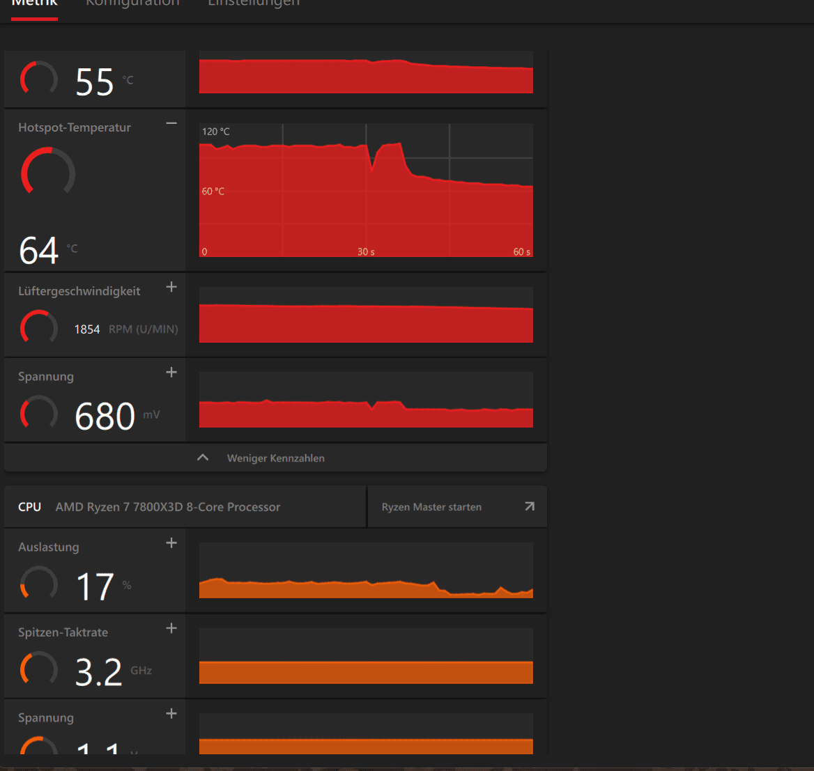

Das ist mal aus einer ganz kurzen 15min Diablo Episode, wo ich den Rechner auch vorher nicht an hatte. Die anderen Werte sind auch etwas verzerrt, gibt es noch ne andere Möglichkeit außer rausswitchen und Screenshot machen um die höchsten Werte anzeigen zu lassen?

Sind das die Max Werte? Wenn ja ist doch total super....

Strg Shift O aktiviert das Radeon overlay, da kannst du live sehen wie sich die Werte entwickeln.

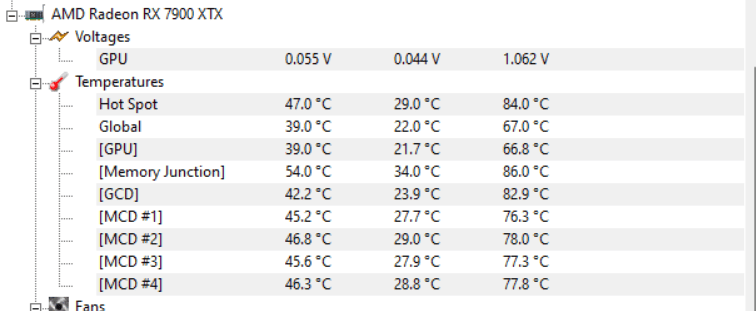

Das waren die Temps beim Benchmark und etwas Gaming. Ist auch wieder über 105 Grad geworden

115° Hotspot sind 5° über Throttle temp und 3° vor Notabschaltung, normal ist das nicht.

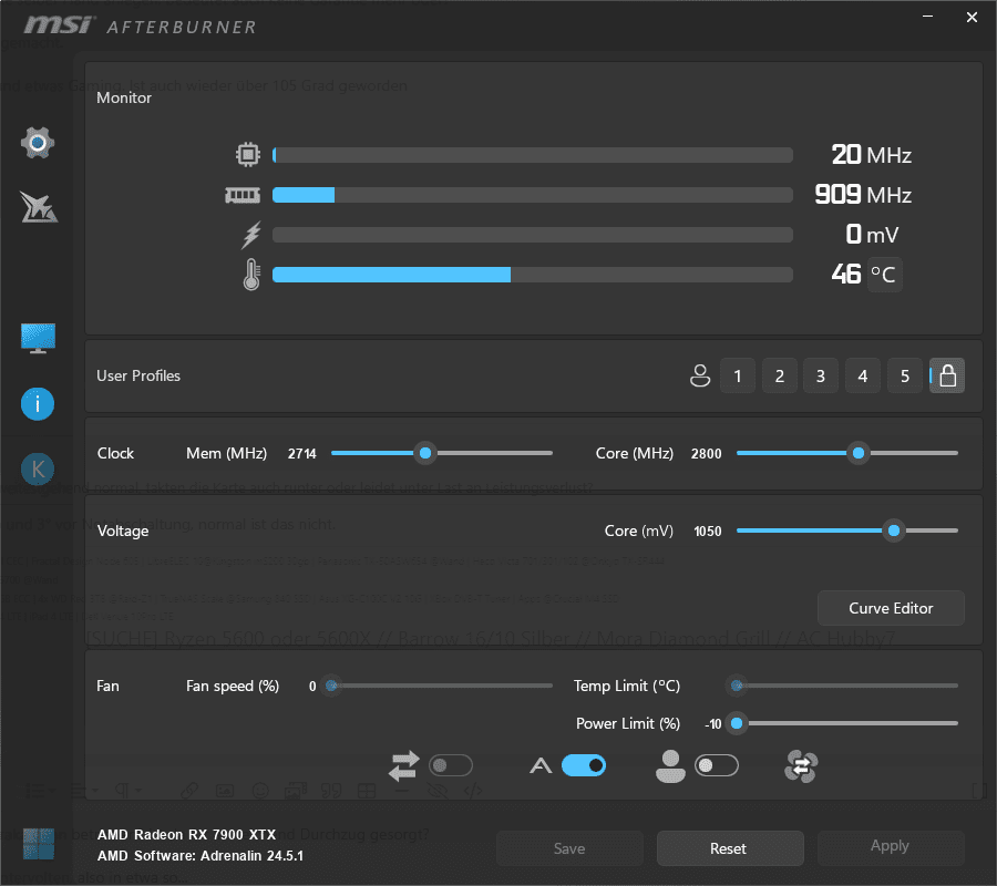

Ansonsten würde ich die Karte mal untervolten, Power Limit runter und gucken wie weit du mit der Core Spannung runter kannst. Kannst du auch in Adrenalin einstellen.

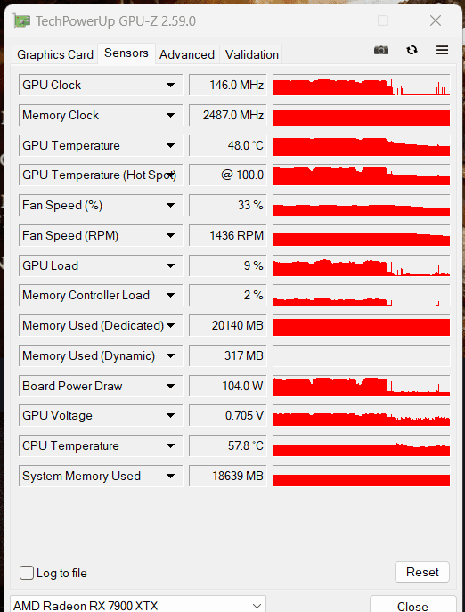

Ich bezog mich auf den GPUz Screen, da lag die Gpu bei 48 Grad und hatte daher gefragt, ob es die Max Werte sind.
Nein, es sind die Werte die gerade anliegen, sonst würde da Max stehen.
Wenn GPU bei 48° ist und Hotspot bei 100° braucht man garnicht erst überlegen und sofort zurück damit.
