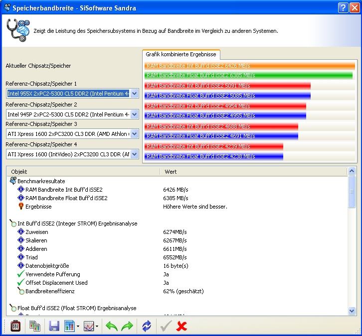

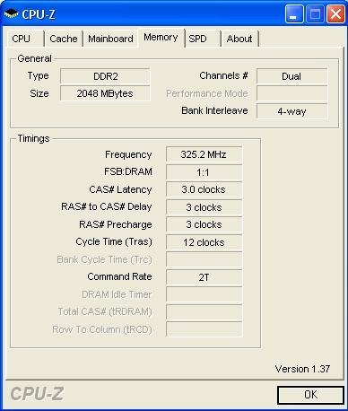

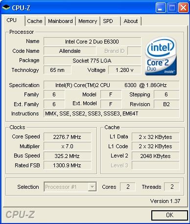

Ich bin mittlerweile auf 325FSB angelangt 330FSB gehen zwar auch noch, aber laufen nicht mehr stabil (1:1)
Bin gerade dabei die Timings höher zu stellen...
zwischenbilanz: siehe Bilder
