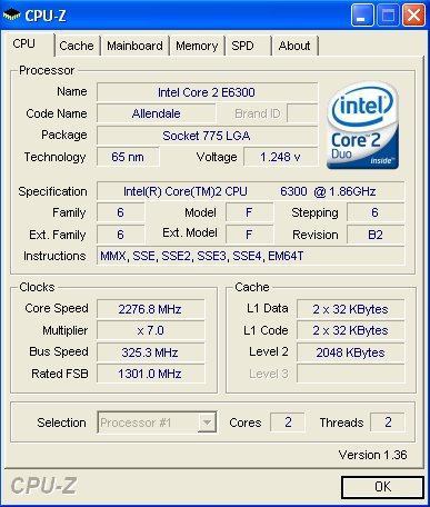

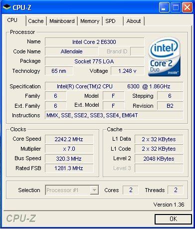

Tja, nach erfolgreicher NB Volt Erhöhung auf 1,57 Volt habe ich jetzt endlich auch die 320 Grenze geknackt... (mit ner PCIe GraKa garnicht so leicht) :banana:
Natürlich mußte ich leider die Speichertimings etwas drosseln (werde mal später nachschauen, was noch übrig geblieben ist und ein Bild machen)

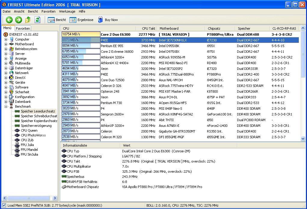

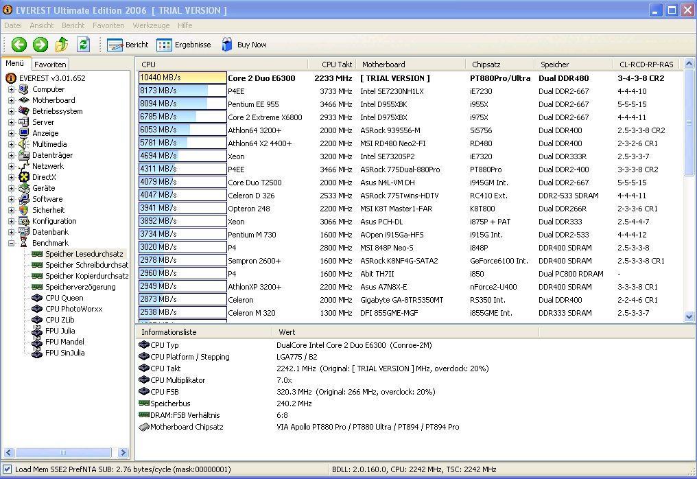

also soo viel ists garnicht gewesen. Immerhin sinds noch 10440 MB/s..
dafür habe ich allerdings auf T1 verzichten müssen; ist aber noch nicht richtig optimiert.
Prime läuft bereits...

also... das Board macht jetzt 325 FSB mit... stable... :hail:
leider ist alles höhere nicht mehr so ohne weiteres möglich, und es scheint so als würde das Board ab 330 den Speicher-Teiler ändern :mad:
denn der max. FSB liegt bei 329... ab 330 nur noch die üblichen Boots mit dem Screen, der am Anfang hängen bleibt (beim Speicherdurchzählen...)
schade, das man den Speicher zur CPU nicht sync. laufen lassen kann...
in diesem Sinne ... happy OC...
