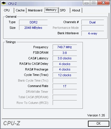

OK, habe noch etwas herausgefunden. Habe ja 2 Riegel DDR2-667 und hatte ne Performance von <4000MB/s im Read.
Jetzt weiß ich auch warum: trotzdem ich im Bios auf DDR2-667 (333Mhz) unter Chipset Settings eingestellt hatte und die Timings relativ niedrig ansetzte, wurde nichts davon übernommen. Ich hatte nen Speicherteiler von 1:2.
Jetzt habe ich mal statt DDR2-667 auf Auto gestellt und schwupps hat mir das Mobo meinen DDR2-667 erkannt.
Eigenartig dabei ist, dass bei Standard-FSB von 266 der Ram bereits bei 700 Mhz läuft. Ich lasse nun den FSB auf 281 (CPU= 1,97Ghz). CommandRate auf 2T, CAS/RAS jeweils 4T und habe im read nun über 6000MByte. Die anderen Werte sind natürlich auch hochgegangen!
Mit CommandRate 1T und CAS/RAS auf 3T ging sogar über 7000 MByte im Read :) :) nur sind bei mir dann nach und nach alle Progs im Windoof abgestürzt und Super Pi wollte auch nicht. Habe jetzt ca. 6000 MB read, 750 Mhz am Speicher anliegen und bin zufrieden. Die CPU musste ich wg. des FSB um 115 Mhz runternehmen, doch das sind mir 1/3 mehr RAM-Durchsatz wert.

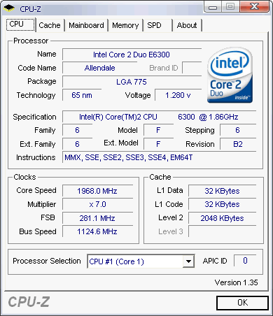

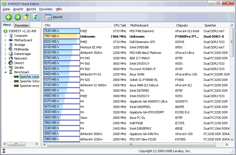

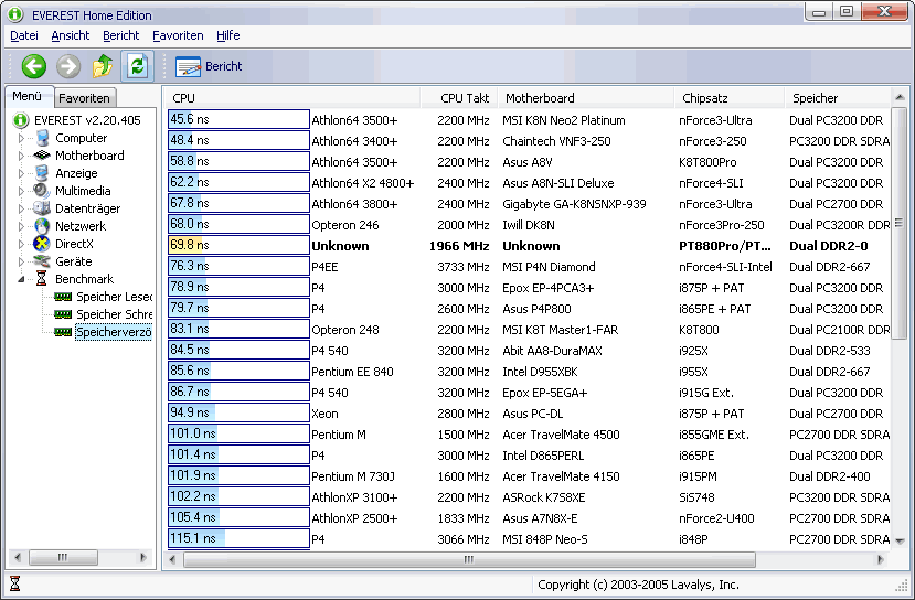

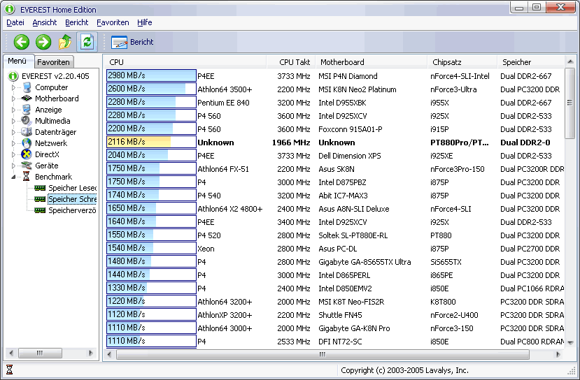

K, hier nochmal die aktuellen Werte mit folgenden Settings im Bios mit der Bios Version 1.70:
CPU-FSB: 281 Mhz (asynchron)
SpeedStep: disabled
Ram-Speed: auto (also da, wo man DDR2-566 oder 667 wählen könnte)
FlexibleOptions: disabled
CAS: 3T
die Option vor DualChannel: 2T
Mode: DualChannel
CommandRate: 1T
DRam Voltage: High
Damit erreiche ich:
Read --> 7057 MB/s
Write --> 2116 MB/s
Delay --> 69,8s
Mit einem günstigen 2 GByte KIT, DDR2-667 von Buffalo für ca. 150€ :) :)
Hier noch die Screenshots:

Habe jetzt die FSB Erhöhung sogar komplett rausgenommen (also auf 266Mhz), da ich komische Abstürze hatte (im Spiel Desperados 2). Nun läuft auch wieder SuperPi ohne Fehler durch.
Eigenartigerweise zeigt mir CPU-Z trotzdem einen RamTakt von 711 Mhz an. Da scheint entweder CPU-Z zu spinnen, oder das Asrock übertaktet den Speicher von Haus aus. Die Geschwindigkeit ist (wenn alles auf Auto steht) trotzdem sehr gut. Read geht auf über 6000 MB/s, Write auf 1750 MB/s der Delay ist bei 82s. Mit Standard-FSB und "nur" 711 Mhz Ramtakt könnte ich nochmal versuchen, wie weit die Timings stabil hochgehen,...aber mir reicht es eigentlich so. Ich wollte nur beweisen, dass man mit dem Board auch sehr gute Speicher-Werte erzielen kann. gute Speicherwerte setzen aber vorraus, dass "Flexibility Options" auf disabled stehen und die Speichererkennung auf Auto steht. Ansonsten wird bei mir generell auf den 1:2 Teiler runtergeschalten und dann wird aus meinem DDR2-667 Ram ein DDR2-533´er ...egal was ich mache. Durch Flexiblilty auf disabled funzen natürlich keine hohen FSBs in Richtung 300 Mhz und drüber mehr.
Das Asrock stellt einen sozusagen vor die Wahl:
1. Entweder höherer FSB und dadurch höherer CPU-Takt ABER um ca. 1/3 schlechtere Speicherwerte.
2. Oder FSB auf annähernd Originaltakt, dafür aber sehr hohe Speicherwerte.
Es läuft also bei mir auf folgendes hinaus:
CPU von 1,87 Ghz auf 2,1Ghz (ca. 11% Taktdifferenz)
oder
Ram Takt statt 600 Mhz auf 711 Mhz (ca. 16% Taktdifferenz)
Für mich also die Frage: ca. 12% höheren CPU-Takt oder 30% höhere Speicherperformance im Read, besseren Delay und bessere Schreibperformance. Habe mich momentan für die bessere Speicherperformanche entschieden, da ich so fast alles im Bios auf Auto lassen kann und vermutlich die höhere Speicherperformance im alltag ein wenig mehr bringt, als eine um 5% schnellere CPU.
