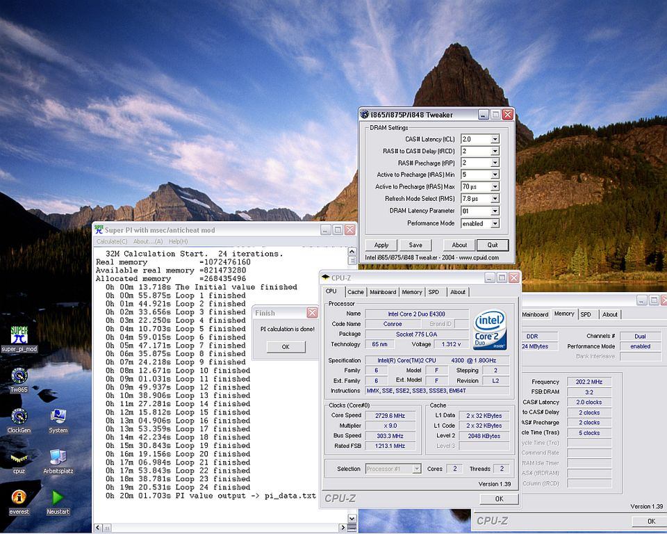

@luhri
kannste mal auf dein ASUS P5B DeLuxe testen wie schnell (SuperPi 32M) deine DDR2 ramms sind mit den einstellungen wie auf mein Pics!
Da mein Pc schon ne weile an ist ist im moment nicht mehr drin, werde aber morgen mit knappe 2,75Ghz testen ob ich unter 20 komme!
Ach mein XP ist auch noch die PM Variante! keine Neue installation!
@Cento
komme mit deiner Taktung und DDR2 RAMS auf cl4-4-4-12 bei FSB390*7 auf exakt deinen SuperPi Wert (bester SuperPi Wert sind 14,9 Sekunden auf 3,8Ghz gewesen !).
Im 2.PC sind es 20,3 Sekunden mit DDR1 und CL2,0-3-2-5 bei FSB305*9 (Speicher dabei auf 229Mhz) und 20,2 Sekunden mit DDR2 Speicher auf 305Mhz mit CL3-3-3-9
