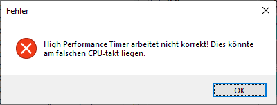

Ich bekomme beim AS SSD Benchmark Test meiner SSD folgende Fehlermeldung, wenn ich einen 4K-64Thrd Test mache:
"High Performance Timer arbeitet nicht korrekt! Dies könnte am falschen CPU Takt liegen."

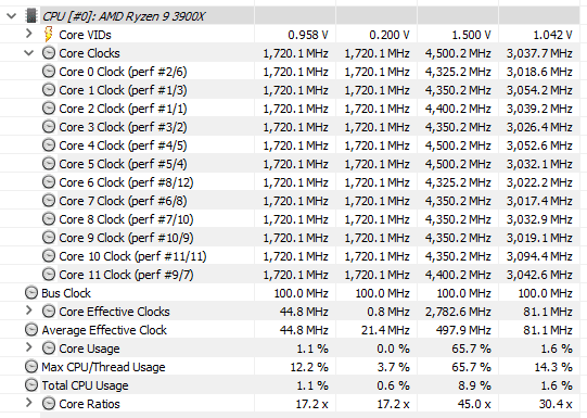

Die CPU schein aber normal zu laufen:

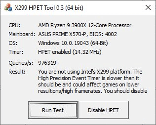

High Performance Timer ist ein schlechter Name, High Precision Timer wäre korrekt und danach solltest Du mal googlen, dann findest Du z.B. sowas und hoffentlich auch eine Lösung für Dein Problem.
Danke für den Hinweis!
Ich hab mir das HPET 0.3 Programm installiert. Dort wird mir gesagt, dass ich HPET deaktivieren soll, was ich jetzt auch gemacht habe,

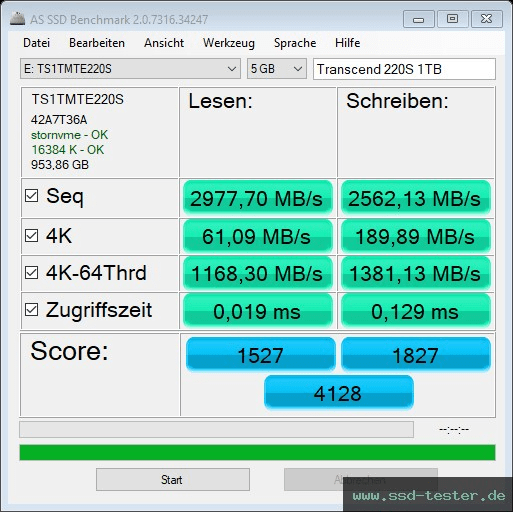

Hier noch 2 andere Tests die ich im Netz gefunden haben:
Über 1200 MB/s sollten also durchaus möglich sein.

Ich frag mich nur, warum es dann Tests gibt, die auf weit über 1.000 MB/s kommen (siehe Bilder oben, die ich nachträglich noch dazu geladen habe), wenn das technisch gar nicht möglich sein sollte.
Das ist eine Transcend SSD, da dürfte bzgl. NAND und Controller, immer mal wieder was anderes verbaut sein, denn es wird ja gar nicht welches Controller verbaut ist und zum NAND steht da nur "3D NAND flash", was nichts aussagt, da schon seit Jahren nur noch 3D NAND gefertigt ist, es kann also jedes NAND sein. Daher könnten das ältere Modelle mit anderer Bestückung sein, denn gerade solche Hersteller ändern ja gerne mal die Bestückung statt ein neues Modell auf den Markt zu bringen, etwa weil andere NAND Typen billiger geworden sind und daher verwendet werden.
