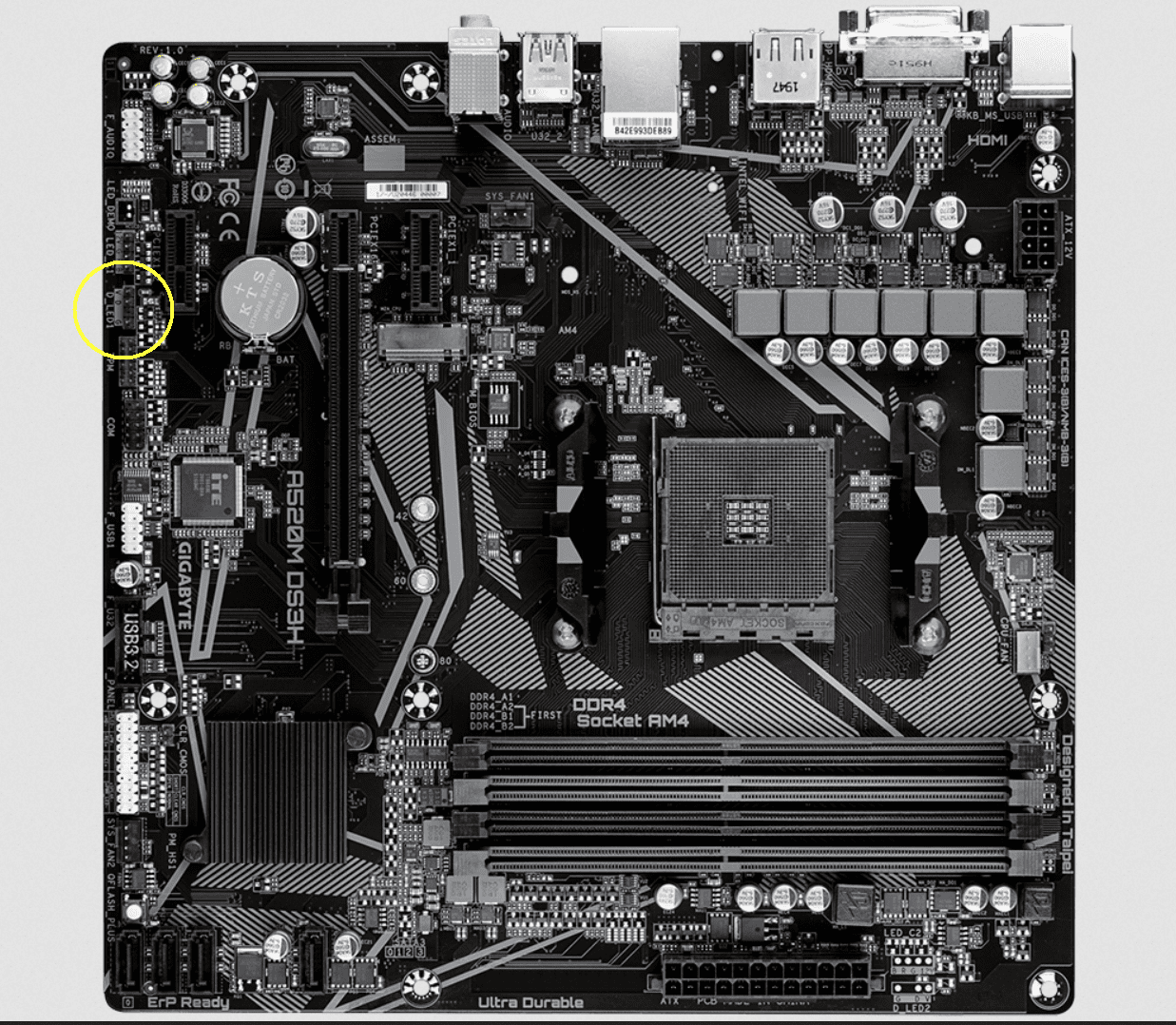

ich bin beim Aufbau eines Rechners auf folgendes Problem gestoßen:
Ich habe mir ein gebrauchtes Tecware-Gehäuse gekauft, in dem bereits 4 ARGB-Lüfter inkl. Hub/Controller (Orbis F1)vorhanden waren.
Diese würde ich nun gerne über mein Mainboard (A520M DS3H) steuern.
Ich habe den 5 V-Anschluss (3 Pins mit einer Aussparung dazwischen) von dem Hub an mein Mainboard angeschlossen (hier war ein entsprechender LED-Anschluss vorhanden).
Leider werden die Lüfter über keine RGB-Software erkannt die ich bisher ausprobiert habe, so dass ich sie aktuell nur über das Gehäuse steuern/duschschalten kann.
Ein VDG-Stecker wäre auch noch an dem Hub vorhanden, da es sich dabei aber um 3 Pins handelt die direkt nebeneinander liegen, habe ich hier nichts passendes auf dem Mainboard gefunden.
Hat hierzu jemand noch eine Idee?
Danke schon mal im voraus.

Der LED anschluss ist für rgb strips gedacht oder?. Steck den CPU Kühler an cpu_fan und den hub an sys_fan.

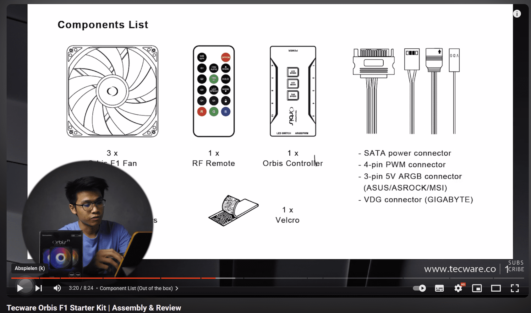

Sooooo, habe mal ein wenig nachgeforscht. Die Lüfter arbeiten hervorragend mit ASUS, ASrock und MSI zusammen. Da wird auch der ARGB Anschluss benutzt.
Nur bei Gigabyte ist es anders. Hier muss das Kabel mit dem Kürzel "VDG" an Dein MB angeschlossen werden. Diesen Anschluss scheint Dein MB aber nicht zu haben.
Supi, aber danke für die Info. Gibt es hierfür eine Lösung?
Auch danach habe ich gesucht, aber keine Lösung gefunden. Ich befürchte das es keine Adapter dafür gibt. Du kannst also leider nur die mitgelieferte Fernbedienung benutzen.
Ein Hub funktioniert da leider nicht.
Richtig. Die Lüfter haben spezielle Anschlüsse, die nur in den mitgelieferten Hub passen.

Eigentlich ist es keine große Sache und schon fast selbsterklärend. Laut Beschreibung liegt Folgendes bei:
Strom über SATA-Stecker, PWM-Signal über PWM Lüfterkabel bzw. Lüfter-Header.
Den VDG Stecker kannst du deinem Gigabyte Board nicht nehmen, weil dein Board bereits/ nur den Standard 3-Pin Header hat. Dort kommt der 3-Pin Stecker vom Hub dann rein:
Der Hub verteilt dann weiter auf die Lüfter. Mit Gigabyte's RGB Fusion stellst du dann die Farben und Effekte ein. Alternativ kannst du mit der FB entscheiden, ob du Mainboard-Settings (RGB Fusion) durschleifst oder die Effekte von dem Hub/ der Fernbedienung nutzt (Taste M/B snyc).
