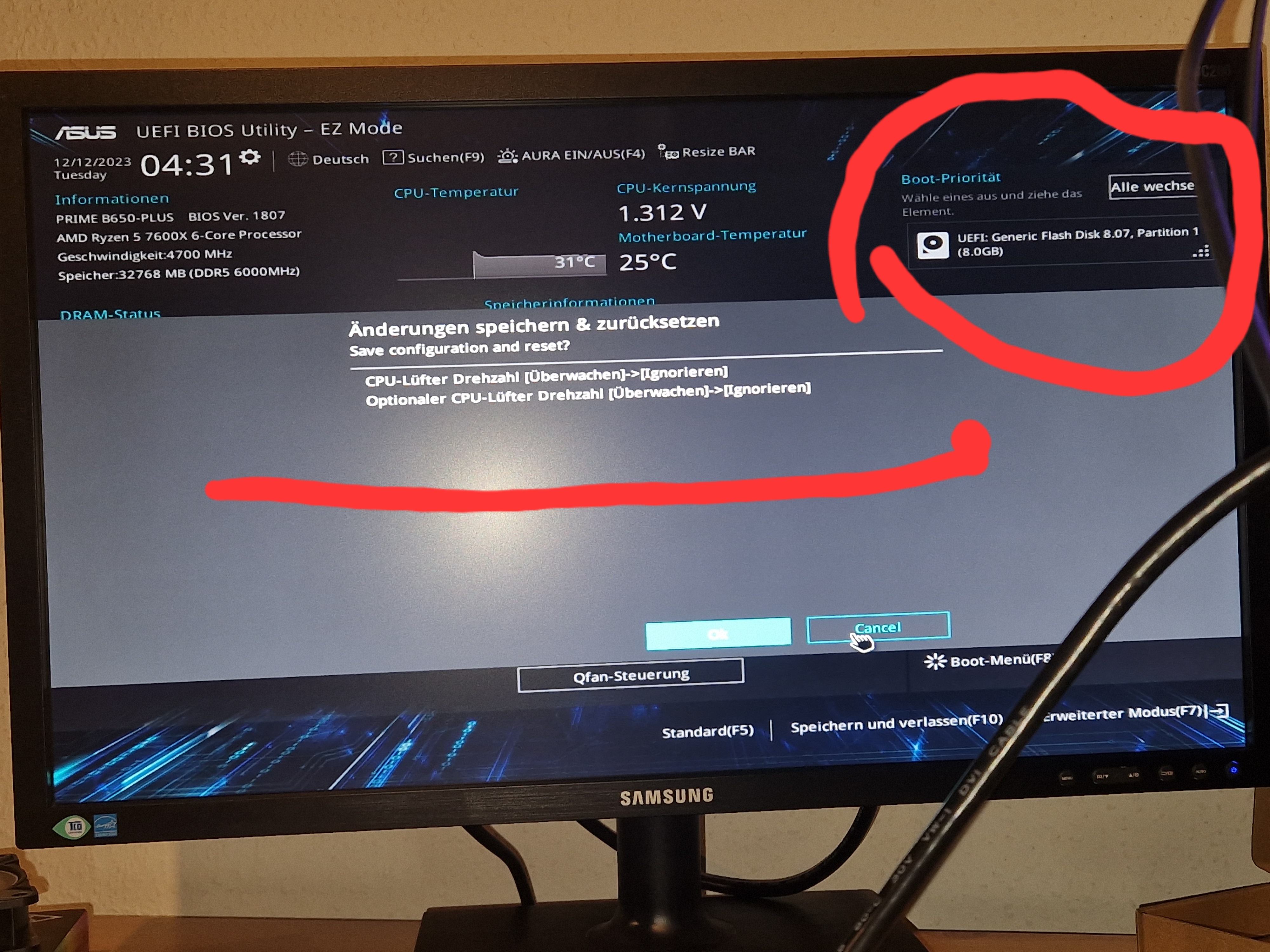

BIOS schmeißt jetzt natürlich n Fehler, weil nichts Aufm CPU Fan ist.
Dass das Mainboard das nicht automatisch erkennt, wegen der Pumpe?
Suche jetzt schon gefühlt ewig die Option "ignorieren)
Habe CPU_FAN jetzt ignoriert.
Allerdings ist es immer noch nicht möglich Windows zu installieren...
Woran kann das noch liegen?
Habe den Stick und konnte im BIOS booten danach dann wieder Homescreen vom Mainboard
