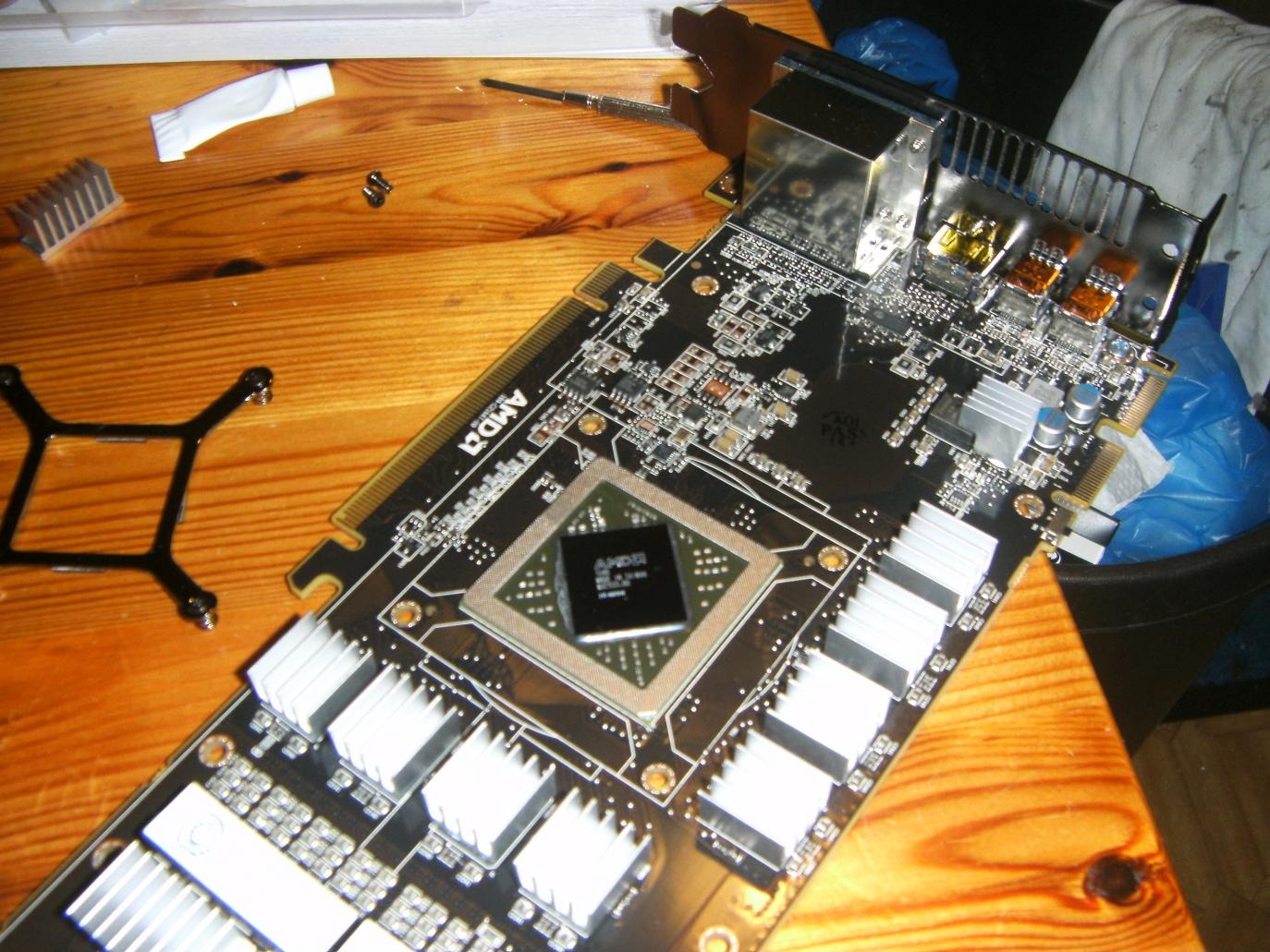

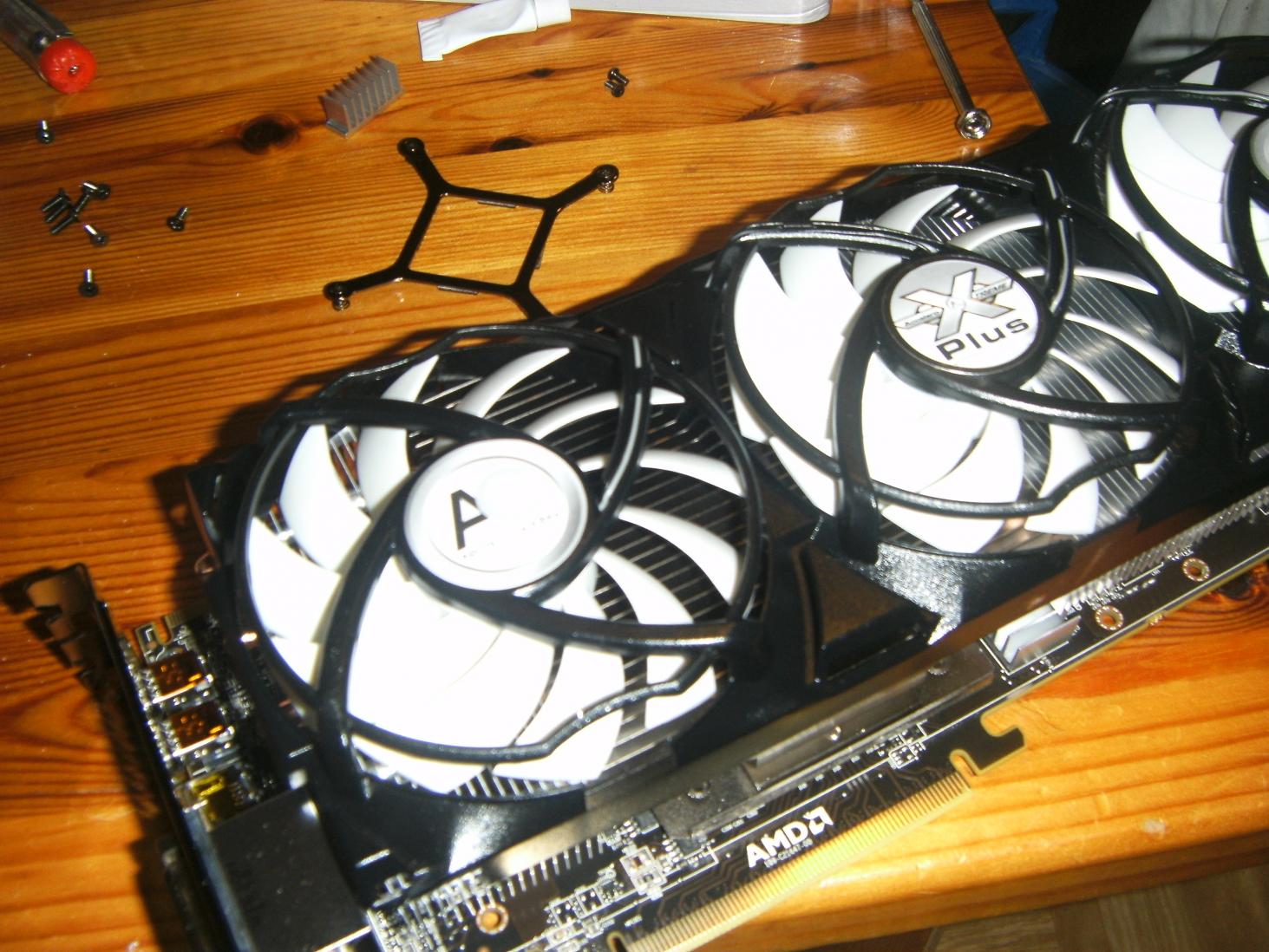

Alles angekommen und schon verbaut!
GraKa läuft momentan kühler als die CPU :banana:
Idle 29° :bigok:
Ich bastel noch an meinem Rechner rum, deshlab kam ich noch zu keinen ausgiebigen Tests. Geflashed wird auch. Dann folgt auch alles andere.
Bilder siehe Anhang!

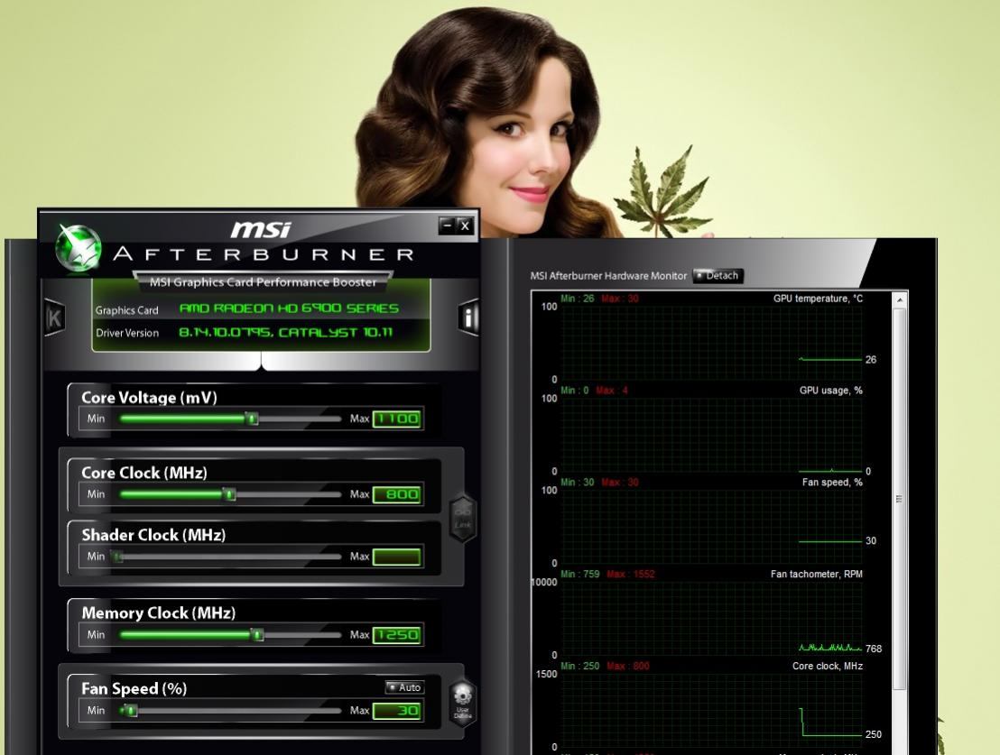

Ich hab mittlerweile auf 6970 geflashed, hab aber noch mit dem takten Probleme. Die tools wollen nicht wie ich... unter Afterburner kann ich die Voltage nicht verstellen...
musst unter settings gehen (unten rechts) und dann kannst da unter dem reiter general nen hacken bei "unlock voltage control" setzen
hab ich.... der schieberegler UND die volt anzeige tauchen trotzdem nicht auf. Beim ersten Mal hats geklappt, nach nem Reboot aber nicht mehr. Version vom Burner ist die neuste beta 6
ausserdem läuft die karte jetzt ständig mit 1,1 Volt auf max. Takt. Warum taktet die nicht mehr runter? Also irgendwie hab ich das Gefühl ich hab das mit dem flashen vermurxt...
Hab da mit zuvielen Tools rumprobiert die sich wohl in die Quere gekommen sind... Afterburner, CCC, Smart Doctor und Radeon BIOS editor von TechpowerUp.
Was den kühlkörper betrifft: Ein kühlkörper aus einem stück hat eine große gesamtoberfläche wodurch die übertragungsfläche für die wärme größer wird. Aber ich habe nicht gemeint dass dadurch die temps sinken sondern: Er ist zwar aus einem stück aber zusätzlich hat er größere lamellen als die der kühlkörper die bei dir aufgeklebt sind. diese gehen von den spawas über diese hohen teile bis fast zu den ramkühlern. außerdem sind die im 5870er pack verschraubt -> besserer apressdruck = bessere wärmeübertragung.
Betreff afterbruner: Du musst in deiner .ini datei was hinzufügen damit du mit einer 6950@6970 die spannung verändern kannst. Such einfach bei google den guru3d thread zum 2.1.0 beta 6, da stehts drinne.
Das hab ich alles eingestellt und es hatte ja auch einmal funktioniert, aber eben nur einmal. Ich denke Smart Doctor und RBE machen hier Probleme...

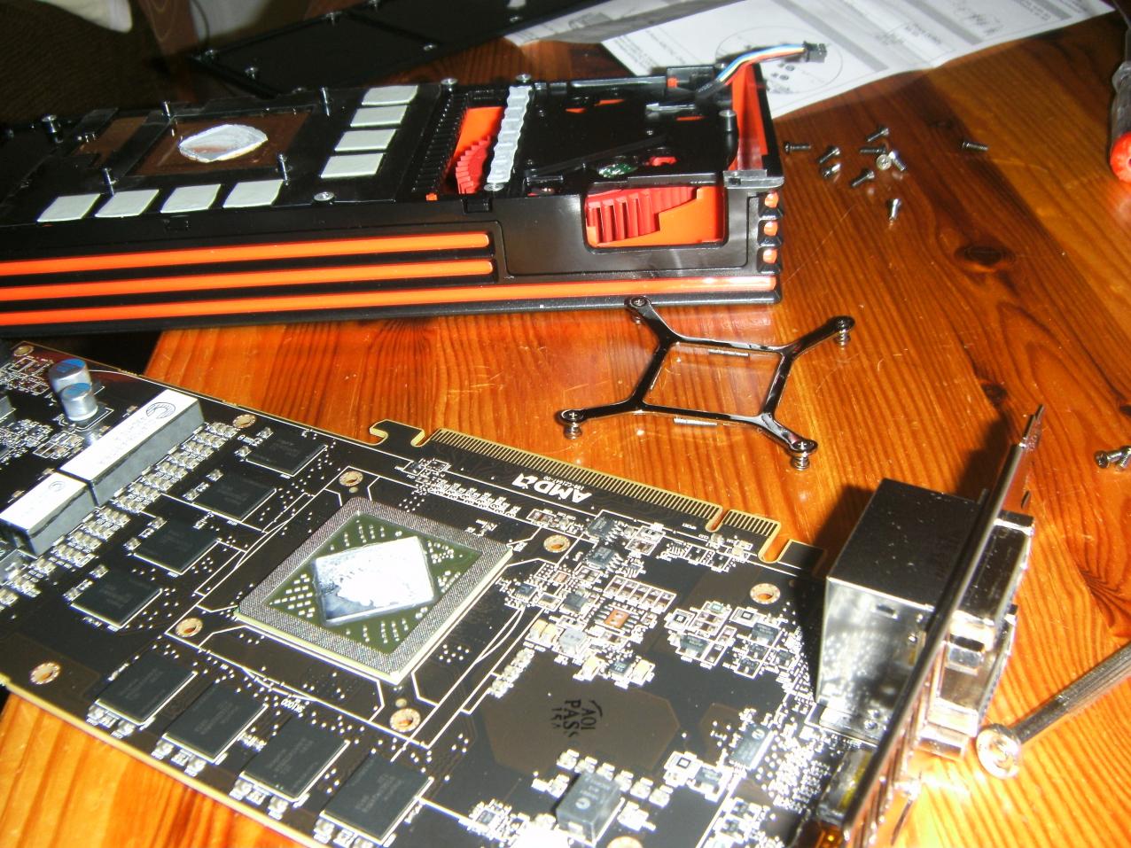

So 5870er Kühler da und fertig montiert auf der 6950...
Um Nacharmern es leicher zu machen bzw. zu zeigen was einen erwartet, falls man sich für den 5870 auf einer 6950/6970 entscheidet.
Entgegen der ersten Aussage hier musse ich ca. 3-4 mm enfernen damit es keine Kollision mit anderen Bauteilen gab.
Hab dazu eine gute Viereck-Feile genommen.
Wer jedoch kein Werkzeig zu Hand hat oder nicht gern bastelt, dem ist das hier ehr nicht zu raten...
Auch ganz vergessen: Der Kühler rockt gewaltig und ist super leise! Was will man mehr!
Die Ganze Kombo gibt mir jetzt:
XFX6950@6970 @ 1300mV @ 1000/1500 bei MSI Kombuster (nach 20 min) Temp 60-62°C @ FAN 60-65% - Umglaubliche Leistung! Und das noch Flüsterleise! Auch bei 65%!
