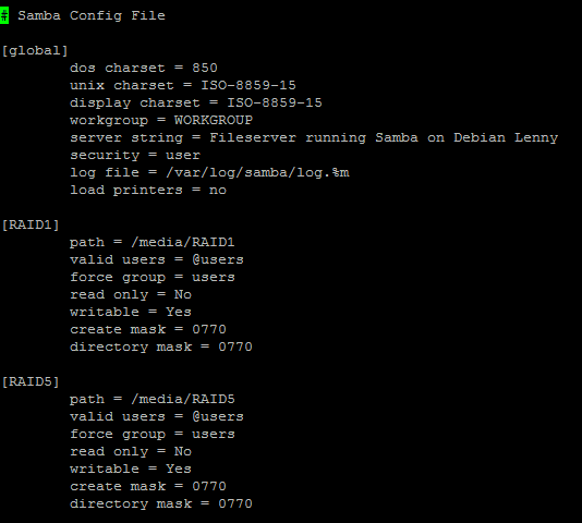

Die Freigaben sind ja gar nicht definiert. Ich würde dir empfehlen, die originale Conf unter anderen Namen zu speichern und eine neue anzulegen, dann hast du auch den Überblick.
Beispielhaft hier mal meine:
