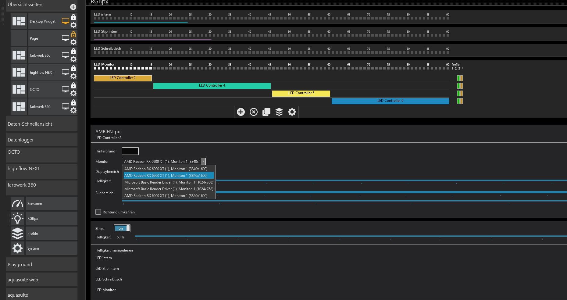

ich habe bei mir Probleme mit dem Farbwerk360 und der Einstellung für die Monitorbeleuchtung AmbientPX.
In der Monitorauswahl wird meine Grafikkarte 3 x aufgelistet. Wenn ich die richtige Karte ausgewählt habe klappt alles bestens.
Wenn der PC dann aber ausgemacht wird und ich den dann später wieder starte funktioniert es leider nicht mehr. Dann muss ich komischerweise eine andere der 3 aufgelisteten Karten (6900XT) auswählen. Nur das ist immer blöd und umständlich.
Hat jemand Ahnung woran das liegen kann und muss meine Grafikkarte überhaupt da 3 x drin stehen oder kann man die irgendwo rauslöschen?
Ich kenne das leidvoll.
Die mehrfache Grafikkartenauswahl zumindest kannst du zurücksetzen mit Klick links unten auf aquasuite -> Audio und Video -> Monitorliste aktualisieren.
So etwas kann passieren wenn der Grafiktreiber abstürzt. Dann vergibt der Treiber den Ausgängen neue IDs die und die alte ist ungültig. Somit kann nicht mehr zugeordnet werden auf welchem Monitor gecaptured werden soll.

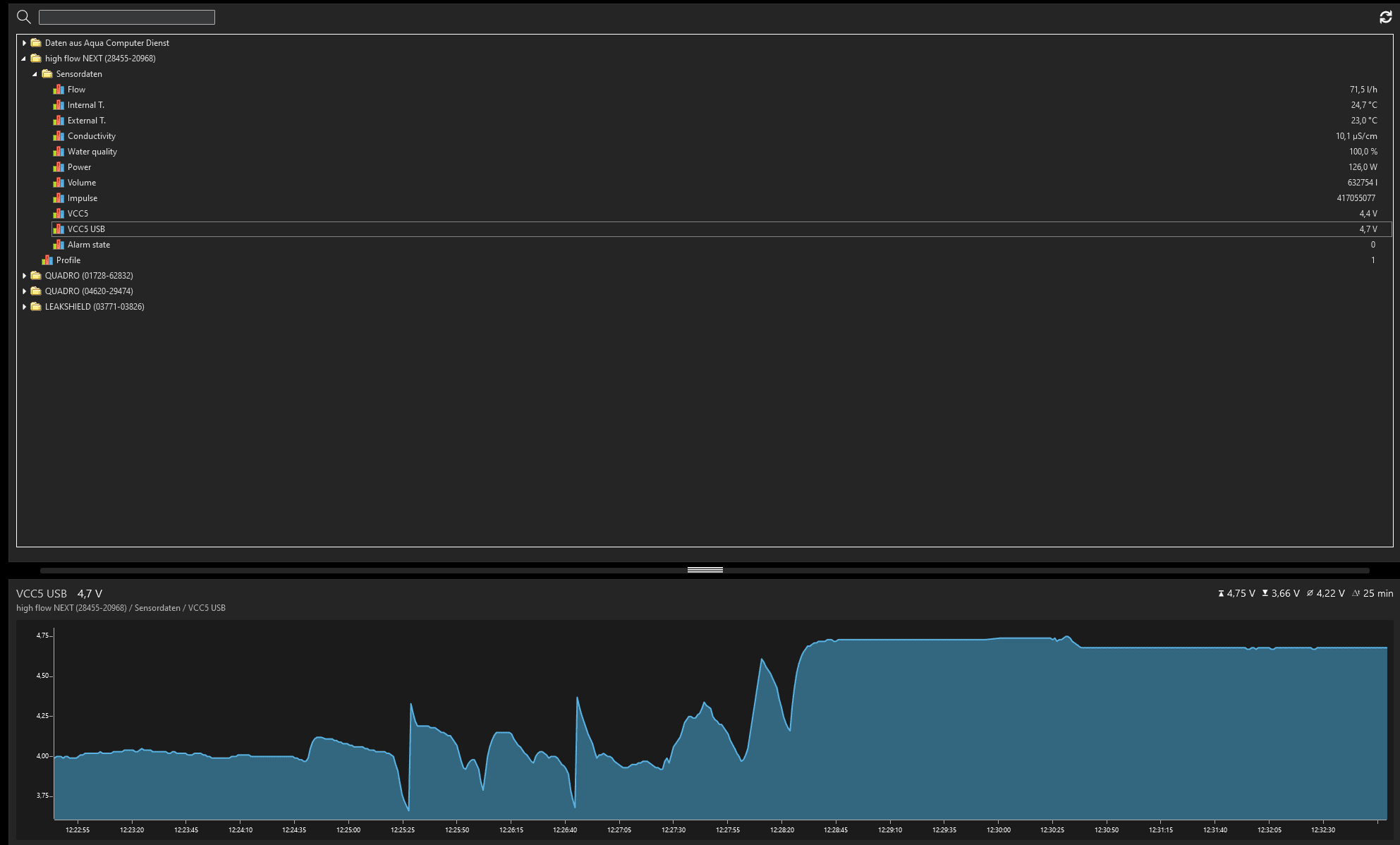

Mein High Flow Next läuft auch wieder Amok mit 5V Warnungen.
Werde das nach Anleitung von AC Sven mal näher beobachten und loggen.
Ab 4V beim VCC5 USB geht der Alarm los, werde heute Abend nochmal alle Leitungen durchmessen.
Irgendwo verschwinden 0,5 bis 0,9V.
Frage mich nur wieso, lief ja monatelang ohne irgendein Alarm, Spannungen, Temperaturen etc. nichts verändert.
AC Sven hatte mir was geschickt als Vergleich und zusätzlich paar Aufgaben zum durch-/ gegentesten.
MoRa Blende ab und wieder dran, darauf geachtet, dass keien Stecker, Buchsen und Kabel geklemmt werden, siehe da.. wieder volle Werte.
Werde das mal beobachten, denn an den Kabel habe ich nichts bewegt und Vibrationen sind nicht vorhanden (im normalen Betrieb der letzten Wochen).

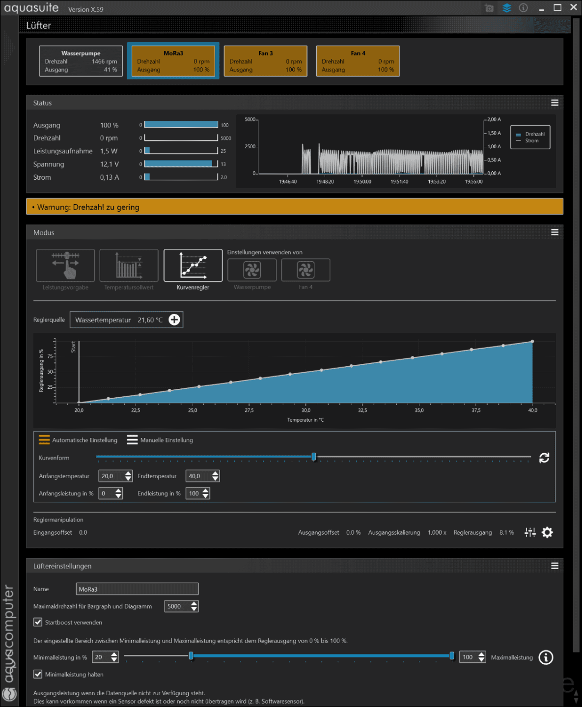

ich bekomme irgendwie mein Aqua Computer Quadro nicht richtig ans laufen: Im Detail drehen die Lüfter im ganz kurz auf und fahren dann mit dem Hinweis "Warnung: Drehzahl zu gering" wieder runter. Gibt dann im Log ein richtiges "Sägezahnmuster".
Angeschlossen habe ich 9x Arctic P12 per Daisy Chain an den Quadro. Schließe ich das an einen Sys-Fan auf dem MoBo, regeln die Lüfter einwandfrei.
Was mache ich denn hier in der aquasuite falsch?

versuch mal "anfangsleistung" von 0% auf 20% oder 21%. oder minimalleistung auf 10% und "anfangsleistung" entspr. anpassen. wär so das erste was ich testen würde, ohne das zu wissen, ich regel da mit der aquasuite anders.
Ja, hab ich zwischenzeitlich schon probiert aber bringt nix. Das am Quadro keine LED leuchtet, ist aber ok, oder?
jop, die kommt nur beim booten mal kurz und bei problemen, ansonsten ist sie aus.
ja, mist, dann kann vllt. jmd. anders noch was beisteuern :wink:

Nimm mal den Startboost raus, vielleicht ziehen die Lüfter damit im Anlauf doch zu viel.
Überprüf nochmal alle Daisy Chain Kontakte.
Nicht bei 9x P12 oder P14, das lief bei mir entspannt mit mehr als 30, teilweise sogar mehr dran.
Es kann ja auch sein, dass beim Quadro etwas nicht okay ist.

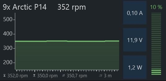

@CloudStrife81 Sollte kein Problem sein. Meine 9-in-1 Chain am Octo läuft gerade mit etwa 350rpm und zusammen (!) nur 1,2W und 0,10A.

Bei startboost usw. gibt es auch ein paar Einstellungen in der Aquasuite, da würde ich als erstes schauen.
Also nachdem ich den Startboost rausgenommen habe, sind die Lüfter tatsächlich angelaufen. Das freut mich schonmal. Danke für euren Input.
Hab jetzt ca. 2W Leistungsaufnahme bei 0,16A Strom.
Allerdings bekomme ich noch kein Drehzahl-Signal für die Lüfter. Was könnte das noch sein?
