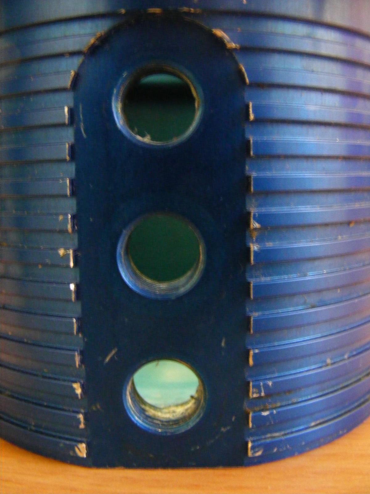

ich habe noch ne alte Aquacomputer Aquatube gefunden in ner ecke,
aber sehe gerade das es nicht den 1/4 zoll gewinde hat sondern etwas kleinere glaube muss sein 1/8 Zoll sein.
ginge es wenn man es etwas größer auf bohrt und dann gewinde rein schneidet was meint ihr und könnte das jemand machen
ihr ein foto des agb

würde ich nicht machen, die alten tubes sind aus alu und eloxiert. wenn du da drann rumfrickelst beschädigst du das eloxat.
ach so das ist ja dann blöde was soll ich damit denn noch machen bringt mir leider nix der 1/8 zoll
ja schon aber habe nur alles auf 1/4 zoll und da past nicht meine anschlüsse 19/'13 drauf dewegen war die idee auf bohren und 1/4 zol gewinde rein schneiden

So fertig wie der aquatube aussieht würde ich passende Gewinde einschneiden und dem Tube zum eloxieren geben.

ich kann dir aus eigender erfahrung sagen, nich dann rum werkeln.
hatte das gleiche problem wie du.
habe ein neues sys aufgebaut und gleich die wakü draugesetzt. wußte das ich noch so ein ding habe, allerdings nicht mehr das er 1/8" anschlüsse hat.
der rest war mit 1/4" 13mm Tüllen versehen ...
hatte ihn dann aufgebohr und gewinde geschnitten.
an den schnittkannten entstand innerhalb kürzestern zeit, obwohl ich Innovatek Protect nutzte , eine herliche aluoxyd schicht, was mir aich den ganzen kreislauf trübte.
für rund 37€ bekommste ja schon die neue version mit 1/4" , würde ich dir empfehlen, wenn du Aquabay oder ähnliches nutzt.

also ich hab auch die gewinde von meinem Aquatube auf 1/4 aufgebohrt und g48 im Kreislauf da gibt es keine Probleme

passt auf das durch die nähe der gewinde die g1/4" anschlüsse sich gegenseitig beim einschrauben (bei 2 aneinanderliegenden plätzen) behindern könnten
Ich habe das damals auch gemacht in meinen Inno-AGB. Dort gab es nur 2 Auslässe nach vorne, wollte aber einen nach unten zusätzlich haben.
Dazu hab ich mir damals auch den G1/4" Gewindebohrer bestellt und den Bohrer dazu. Einmal benutzt, dann Wakü aufgehört und jetzt verkauf ich es wieder.
