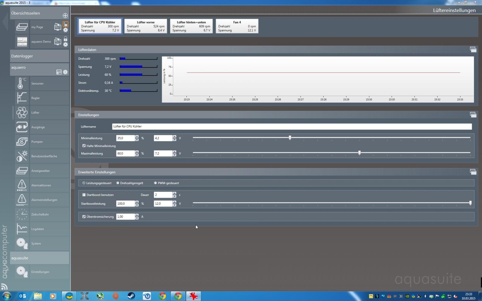

hab ne dumme Frage, ich hab ein Aquaero 6 und lasse meine Lüfter darüber regeln. Ich habn Phänomen auf Kanal 1 wo vier Corsair Air Series AF140 Lüfter angeschlossen sind, wo die Drehzahl zwischen 0-660rpm hin und her pendelt ist das ein Problem bzw oder ein Feature? Schließe ich nur 1 Lüfter anstatt 4 an dann ist die Drehzahlregelung konstant. Meine Einstellungen sieht ihr unten, hoffe jemand hat ein tipp wie ich das lösen kann.
Gruß

denke du hast ein Verteiler-Kabel welches auch das Tachosignal von allen Lüftern anzapft.. dann kommt sowas dabei raus ;)
es sollte nur 1 Lüfter das Tachosignal angeben
Es geht aber auch nur von einem Lüfter das Tachosignal an den AE? Mal die Lüfter durchgetestet, also ausgeschlossen, dass einer dafür verantwortlich ist? Was für ein Kabel nurzt du zum Anschluss der Lüfter? Schon mal n ganz neuen Regler erstellt um zu Testen obs evtl. an ner falschen Einstellung liegt? Wie verhalten sich die Lüfter wenn du sie hoch regelst?
Ach ihr seit Spitze, ich habs geahnt das es so simpel sein kann, du hast recht es gehen alle 4 Tachosignale an den Lüfterkanal und jetzt ist auch klar warum es solche sprünge macht:)

wenn du die 4lüfter an einem Kanal anschließt und nur ein Tachosignal abfragst regelt der AE zB über diesen einen Tachosignal auch die restlichen Lüfter über die Spannung.
