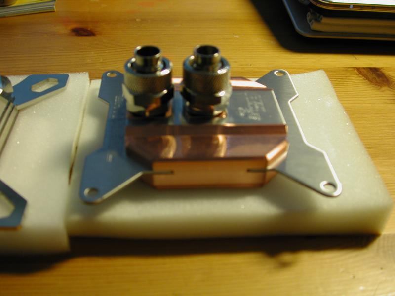

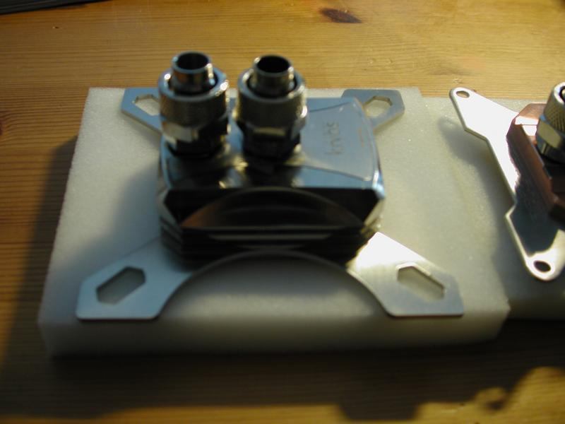

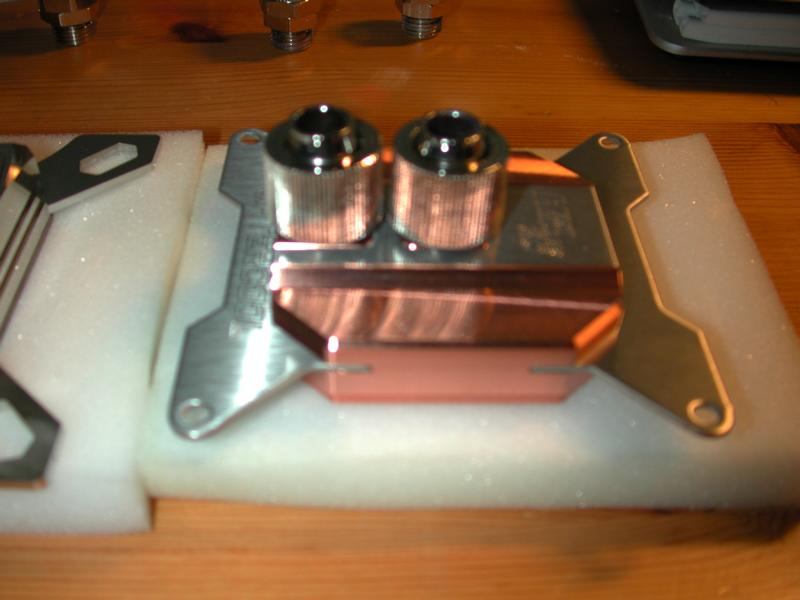

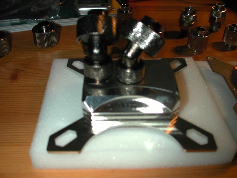

Hi,
Ich hatte ja gesagt, dass ich ein paar Anschlüsse ausprobieren wollte. Habe dafür den Kryos XT und den Watercool HK 3.0 CU genommen.
Vorweg: Plug and Cool 8/6 ist kein Problem, deswegen auch keine Bilder.
Standard 13/10er Schraubanschlüsse : bei beiden kein Problem
dicke 13/10er Anschraubtüllen : beim Kryos fehlt 1mm - geht somit nicht
beim HK 3.0 CU ist gerade mal 1mm dazwischen, d.h kein Problem.
gerade 19/13er Schraubtüllen: kann man vergessen
45° 19/13er Schraubtüllen: geht, aber schön ist was anderes.
16/10er stehen mir nicht zur Verfügung. Der Aussendurchmesser der dicken 13/10er beträgt 20,3mm. Der Aussendurchmesser der 16/10er ist leider nirgends zu finden. Ich schätze aber von den 3mm zusätzlicher Schlauchdurchmesser werden mindestens 2mm an den Durchmesser weitergereicht => Aussendurchmesser 22-23mm. Und das würde bei beiden Kühlern zu Problemen führen.
Boah sind die Bilder unscharf, ist mir so nicht aufgefallen.
CU
