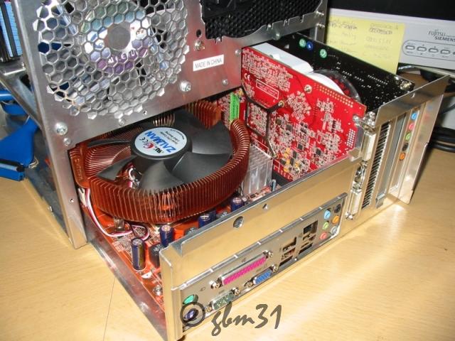

hat ma einer ein Bild wo man sehen kann wieviel platz da noch über der Grafikkarte ist??
bitteschön:
Wie man sieht, bekommt man durch den Rückwandausscnitt praktisch keine Karte, die höher ist, als im Standard vorgesehen. Wenn man die Karte bei eingeschobenem Mainboard-Tray und ohne montiertem Netzteil einsetzen kann, sind da ein paar mm mehr Höhe möglich (Abstand zur Netzteilunterkante). Aber schon die Befestigungsschraube des Slot-Bleches bekommt man schlecht reingedreht, da ist meist etwas Blech im Weg, so dass man von oben schlecht rankommt.

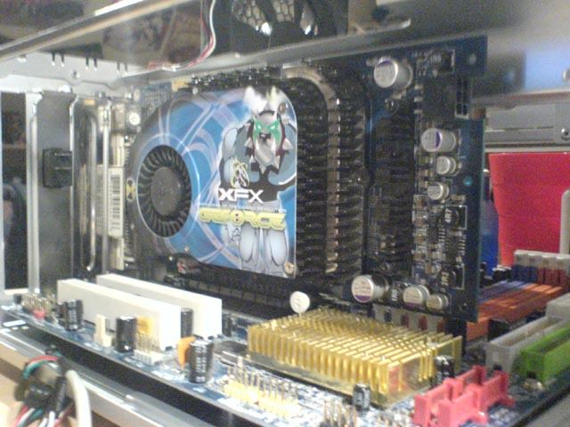

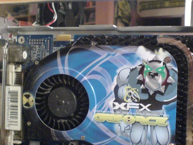

So, nun ist endlich alles da, hab aber noch nicht mit der Installation begonnen. Werde mir wohl noch ne neue Festplatte holen, weil ich meiner derzeitigen den vertikalen Einbau nicht antun will (läuft halt seit 1,5 Jahren waagerecht). Hab aber schon mal probeweise die Graka eingebaut und poste mal das bild mit. Sind tatsächlich nur ein paar mm Platz nach oben und auch nur wenn man die Graka mit eingesetztem Moboschlitten einsetzt.
Noch ne Frage in eigener Sache: passt auf die XFX 6800GT (siehe Bild) der NV Silencer 5 Rev.3 ?

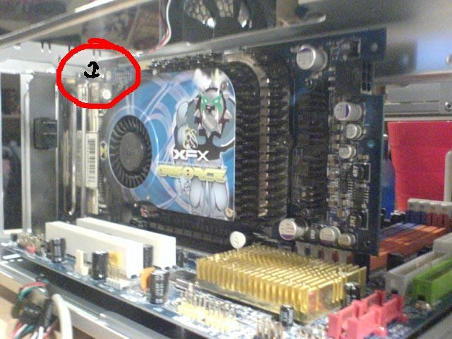

kann mal einer die höhe von der stelle die im Bild markiert ist ausmessen?

die stelle ist ca 15mm hoch
