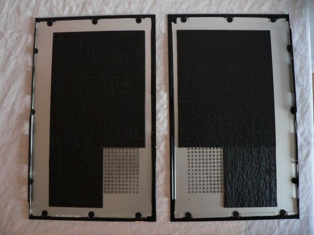

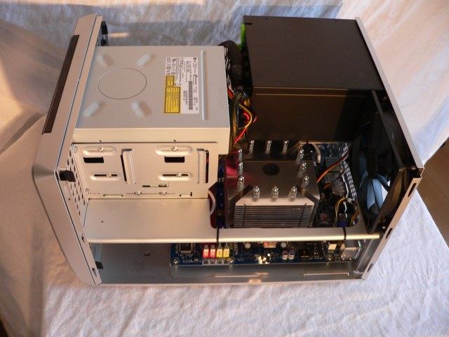

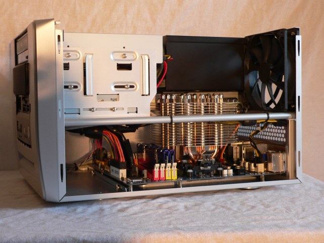

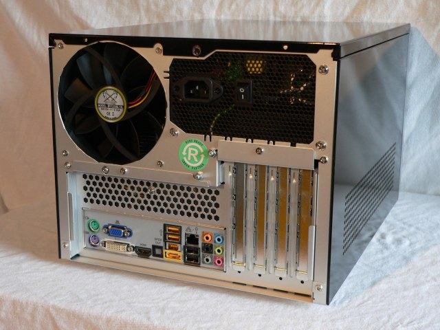

So sieht ein Ninja Mini passiv aus, der Vorteil, mit einem von vorne nach hinten gerichteten Luftstrom reicht der Gehäuselüfter(siehe modifizierte, gedämmte Seitenteile). Alle Öffnungen hinten sind verschlossen ausser die Öffnungen für Netzteil und 12cm-Lüfter.
