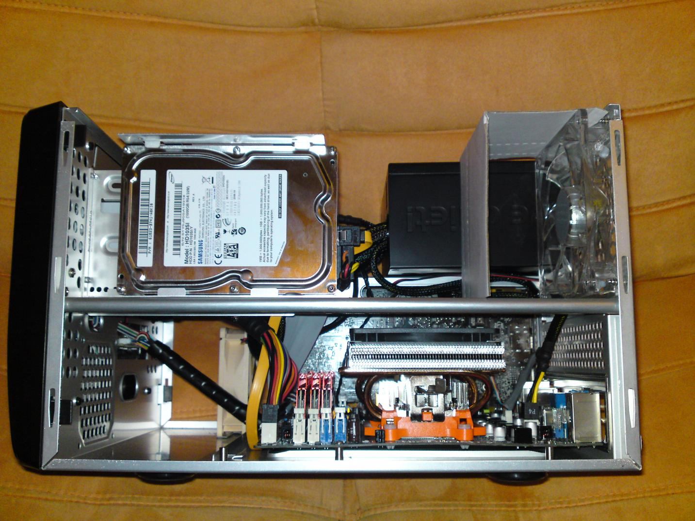

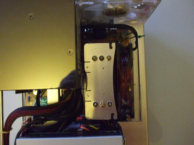

Also wenn man die halbe strebe weg macht findet fast jeder Towerkühler platz mit max. 60mm tiefe (ohne lüfter)
Hier mal einpaar bilder
das kommt immer drauf an, wo der Sockel auf dem Mainboard sitzt. Wenn man Pech hat, dann klappts nicht so einfach, wie bei dir.

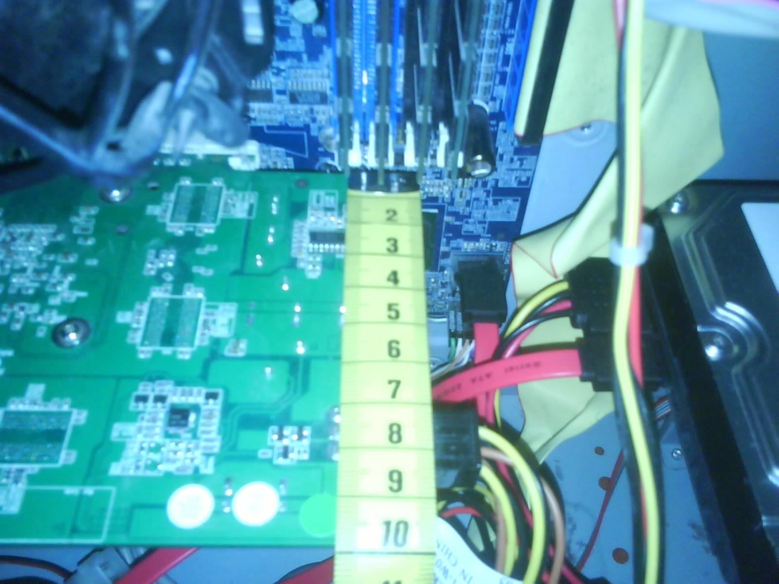

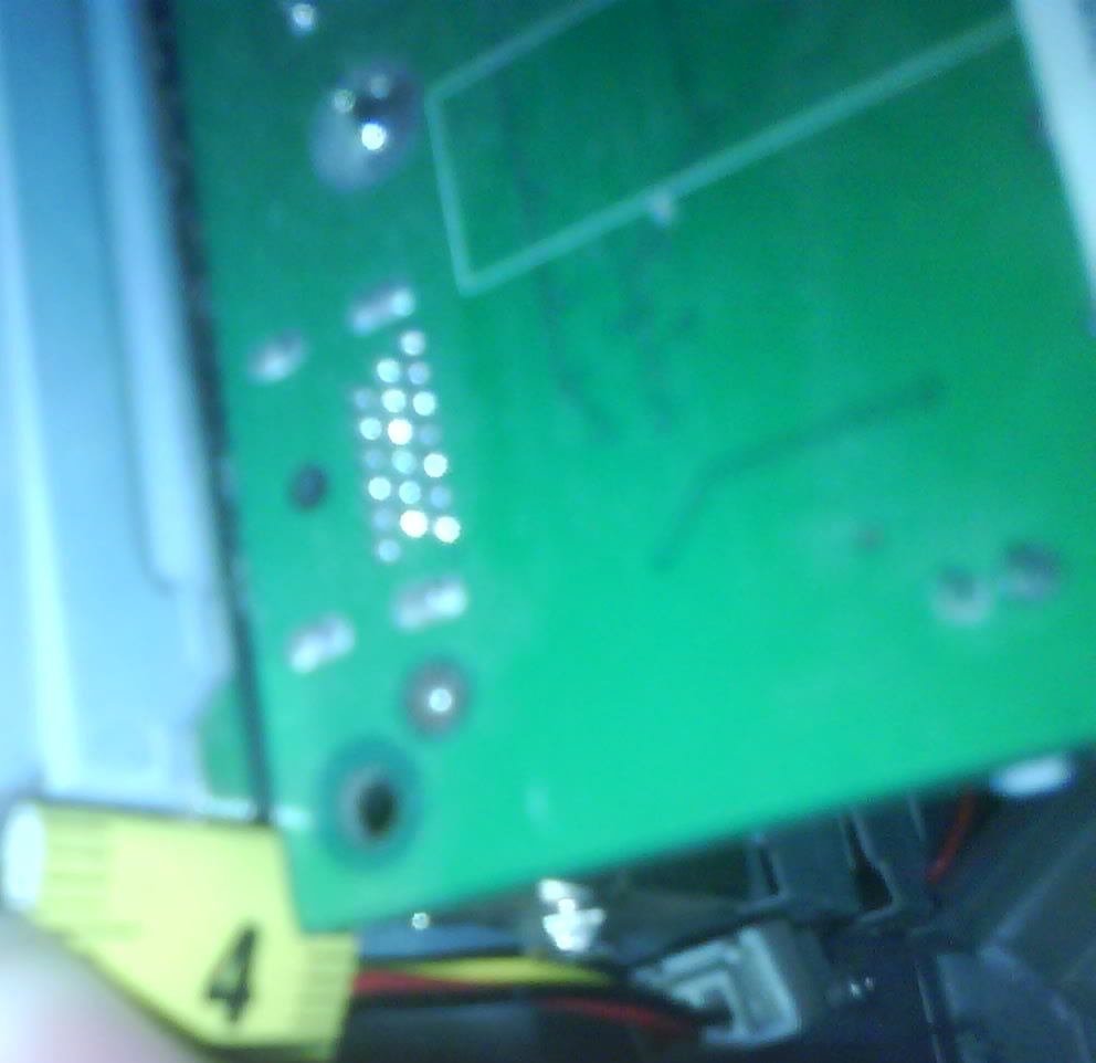

So bei der Grafikkarte bin ich mir noch unsicher, ob die überhaupt reinpasst. Ich habe ziemlich zu Beginn des Threads ein Bild gesehen, wo die Mainboardschiene ausgezogen war, da war es ganz ganz knapp mit der Grafikkarte. Ich habe meine mal grad nachgemessen, die ist 10 cm hoch (wenn man das mainboard vor sich liegen hat) und steht ca. 4-5 mm über das Slotblech ab. Auf den Bildern kann man es nochmal sehen. Der Akku von der Digitalkamera ist leer, musste daher die vom Handy nehmen.

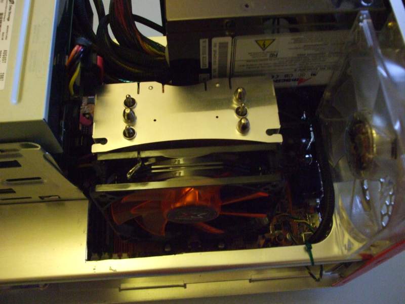

Erst mal die Bilder bevor ich etwas dazu sage:
Der CPU Kühler ist allerdings nicht mehr aktuell. Auf den Bildern ist ein Zalman 8700 nt zu sehen. Der war mir aber viel zu laut :P Der Kühler hat die ganze Zeit gebrummt, egal wie ich ihn mit der Lüftersteuerung eingestellt habe. Am Mainboard lief er die ganze Zeit mit 100% Umdrehungen, das war noch lauter. Die Kühlleistung von dem Teil war allerdings super. Er hat meinen AMD Athlon 64 X2 4200+ (sockel 939) im Idle auf 32° runtergekühlt. Temperaturen unter Last habe ich keine gemessen.

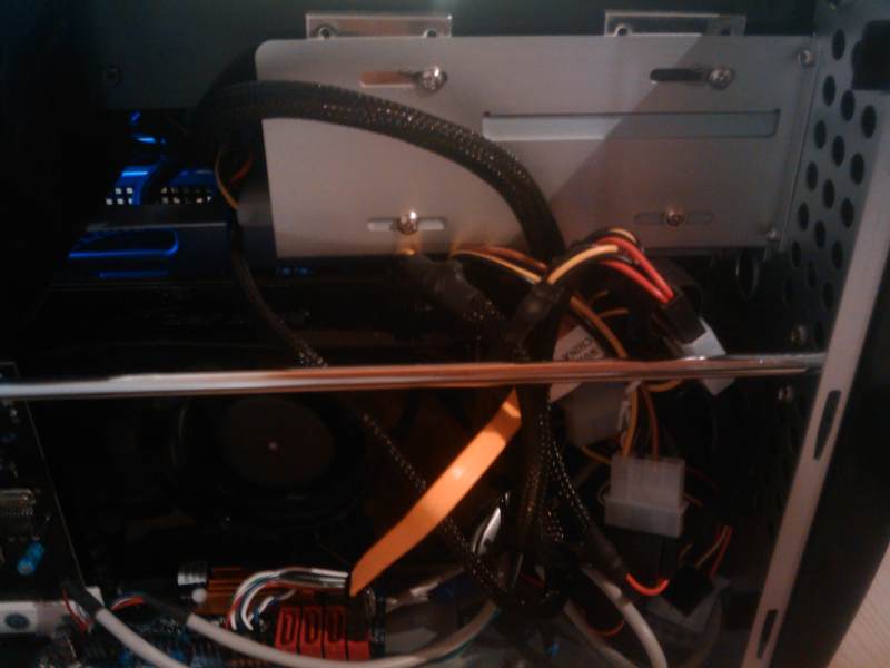

Anfangs fand ich den Mainboardschlitten cool. Doch irgendwie funktioniert das ganze nicht so richtig. Es ist keine Hardware verbaut, die irgendwo gegen stößt und dennoch hakt es ziemlich oft. Desweiteren ist das Blech von hinten ziemlich verbogen gewesen, nachdem ich den Schlitten benutzt habe. Kann aber auch an mir liegen. :d Wenn man die Schrauben aber ordentlich anzieht fällt das nicht auf :)
Der größte Minuspunkt ist für mich auf jeden Fall der Festplattenkäfig. Meine Festplatte ist wirklich sehr leise. Aber der Festplattenkäfig überträgt wirklich jedes Geräusch an das Gehäuse. Da hätte man sich was besseres einfallen lassen können. Ich werde die Platte wahrscheinlich versuchen entkoppelt irgendwo am Boden anzubringen, mal sehen, was mir da einfällt.

Da seit über einem Monat keine Antwort auf diesen Post gekommen ist, wollte auch ich nocheinmal nachfragen.
Zwar weiss/denke ich, dass die HD5870 zu lang ist. Daher wollte ich fragen, ob denn eine bzw. zwei HD5850 Platz hätten. Von der Länge des PCB her wäre esmöglich, allerdings frage ich mich ob die Stromanschlüsse den Einbau verhindern...
Vielen Dank für eine Antwort!
LG Sublime
Ui, erst jetzt gesehen. Die 5870 paßt von der Länge her problemlos rein - nur bekommt man ein Problem mit den Stromanschlüssen, da die nach oben abgehen. Da muß man dremeln. Aber eine 5850 paßt ohne jegliche Umbauarbeiten rein. ;)
Hay Sonnyboy, danke für die Antwort.
gute Nachrichten, ich dachte da wären nur bis 26cm Platz. Habe aber in einem vorherigen Post irgendwo noch gsehen dass der einbau einer 8800gtx kein Problem sein soll -> min. 28cm Platz :)
Um für die Stromanschlüsse der HD5870 genügend Platz zu schaffen wäre wohl recht aufwendig...

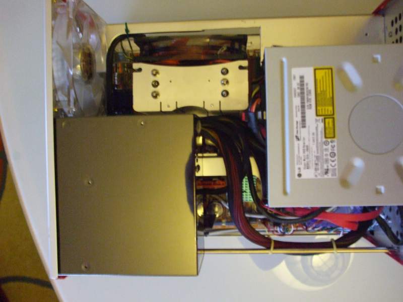

ich hab ein Aplus Blockbuster günstig bei ebay ersteigert. Hab jetzt meine 9800GTX reingebaut, mit den zwei 6ppoligen Stromanschlüssen war es schon knapp.
Aber immerhin die Temperatur ist identisch zu Midi-Tower.

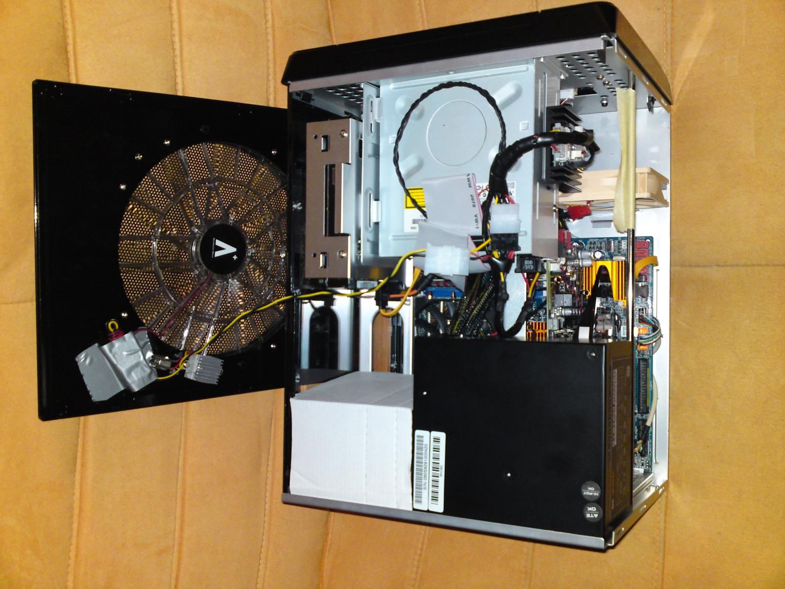

Ich frage mich ob die Luftführung wirklich sinnvoll ist.
Es kommt mir vor als wenn aus dem 12mm hinten nur die Frischluft vom Riesenlüfter rauskommt.
Die Überlegung ist eine Schräge vor dem hinteren 12mm Lüfter zu verbauen damit dieser nur die CPU Abwärme absaugt.
Die andere Variante wäre den Riesenlüfter zu drehen.
Dadurch kommt die Kaltluft nur noch durch die Gehäuseöffnungen und die Warmluft wird durch den Riesen und den 12mm abgesaugt.
...hat das schon jemand getestet und eine Empfehlung ?

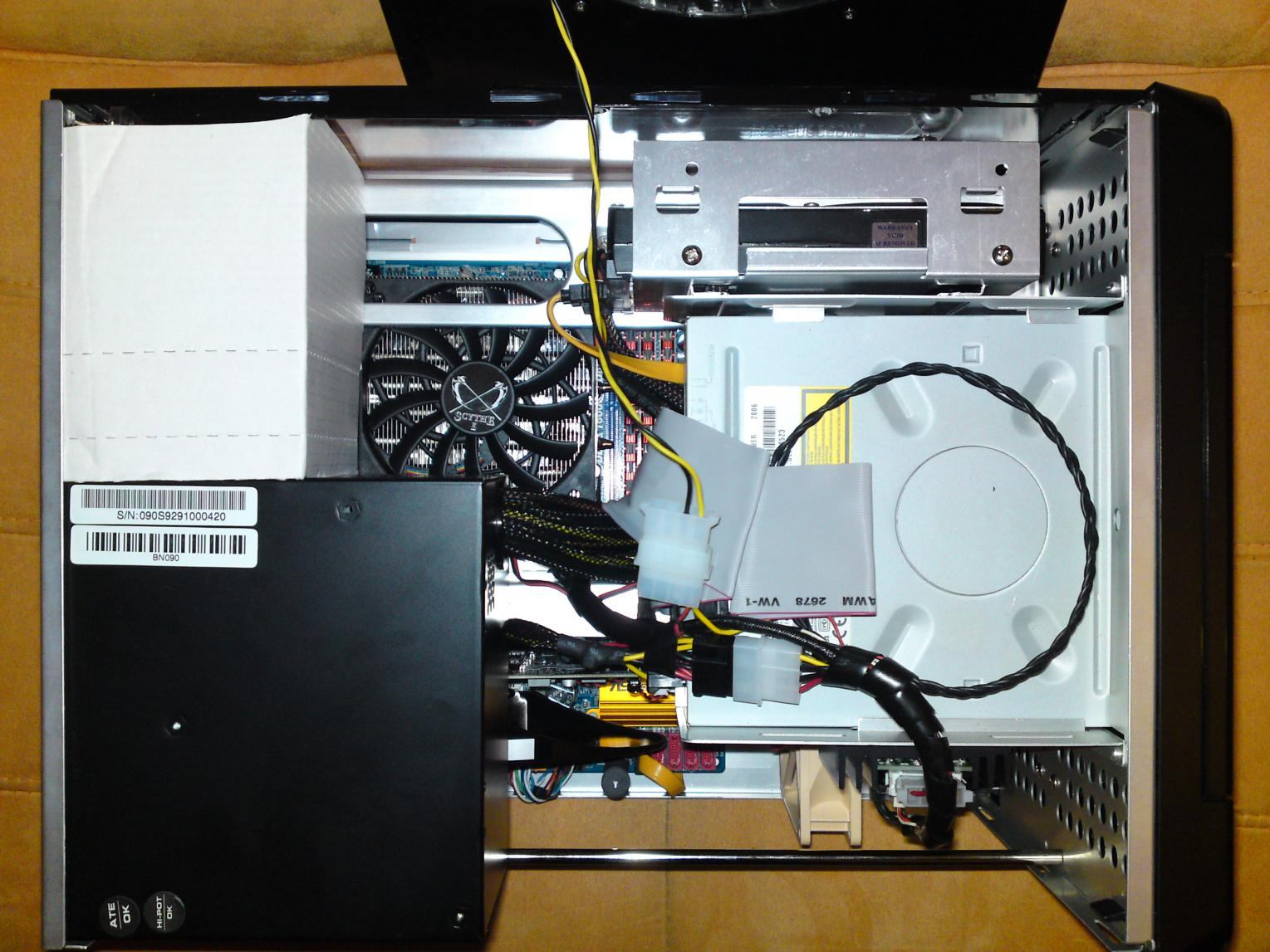

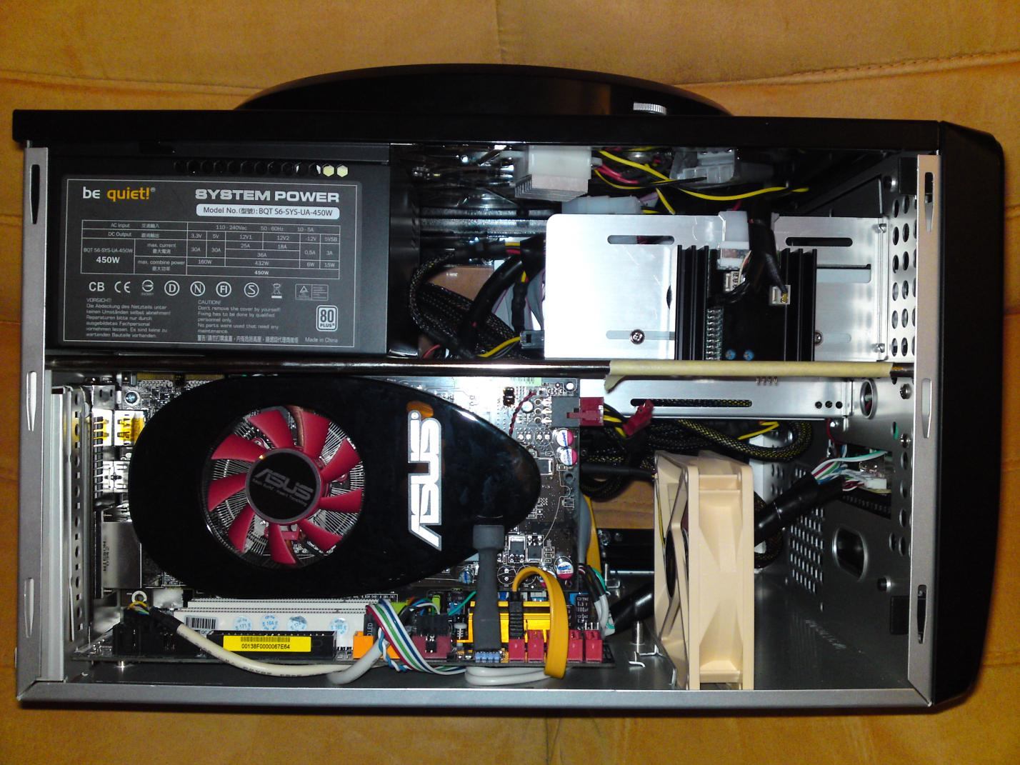

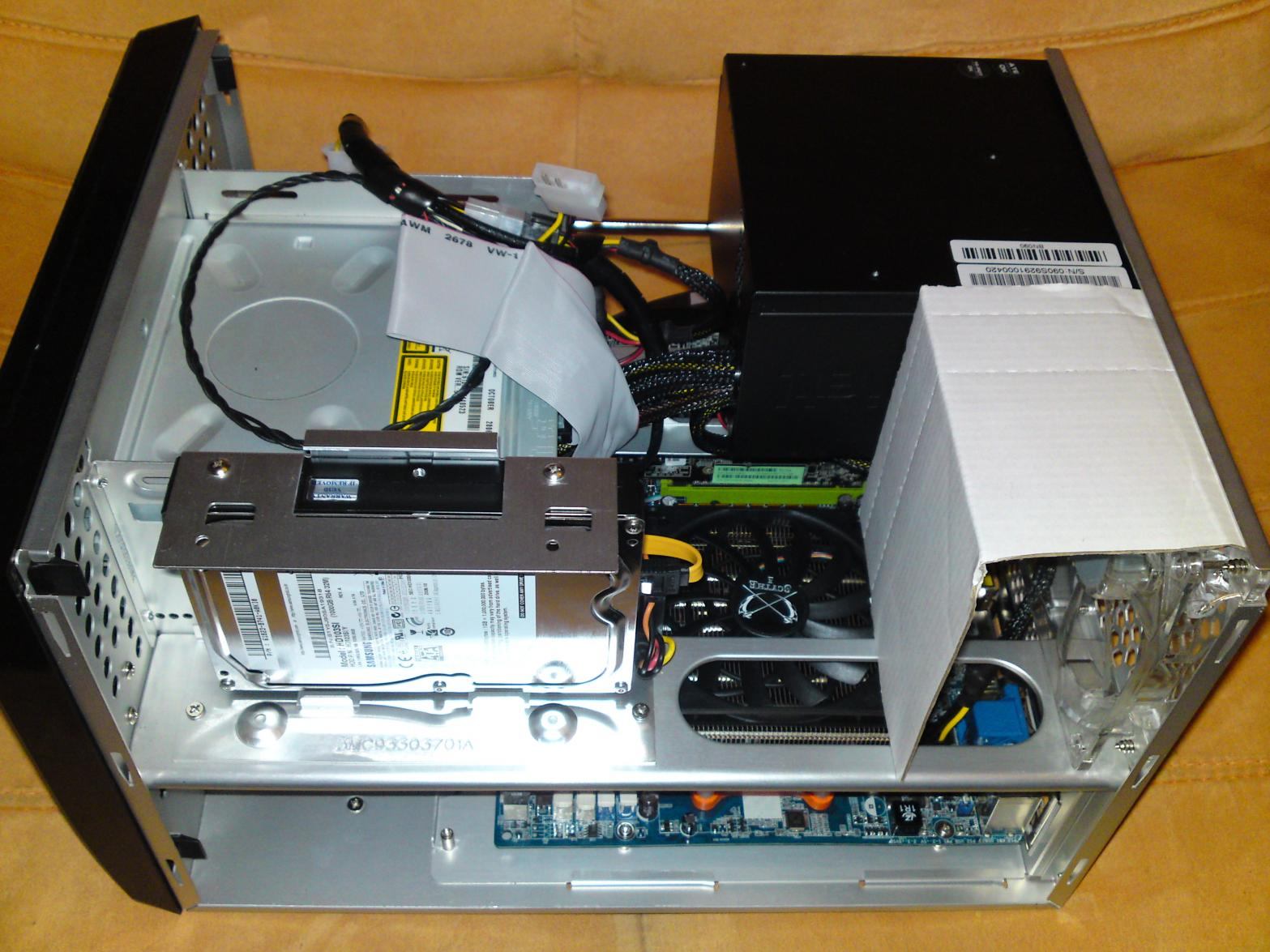

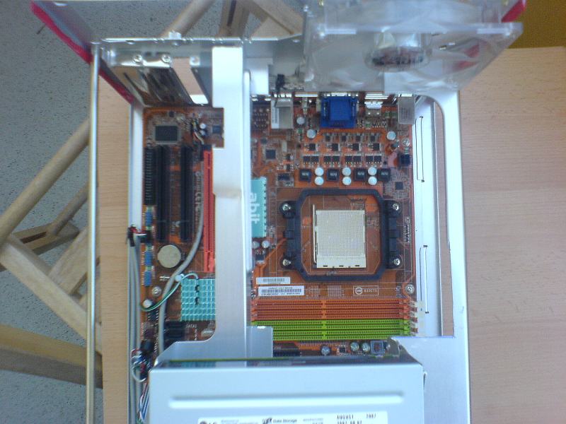

auch ein paar Bilder von mir...
SYS: ASRock M3A790GMH/128M, 790GX
CPU: AMD Phenom II X4 945 AM3 + Scythe Shuriken Rev.B
RAM: 3x 2GB DDR3-1600 G.Skill RipJaws CL9
GPU: Asus Extreme AH5770 /2DIS /1GD5 V2
HDD: 1.0 TB SAMSUNG EcoGreen F2 HD103SI
DVD: LG DVD Brenner
NT: BeQuiet 450W
Kleinigkeiten:
- T-Balancer miniNG
- Noctua 92mm für Graka
- Luftschacht für 12mm hinten
- saubere Verkabelung
- Fernsehturm Speaker
- Scythe Shuriken Rev.B
Lüftersteuerung:
Das Board regelt den CPU Kühler, das die CPU max. 40 °C erreicht.
Die Graka regelt den Lüfter so, das die GPU max. 65°C erreicht.
Der T-Balancer miniNG schaltet ab 40°C die 2 Gehäuselüfter + den Noctua für die Graka dazu.
Diese laufen sehr langsam und werden nur bei weiter ansteigender Temperatur hochgeregelt.
Temps Volllast:
SYS: 35°C
CPU: 40°C
GPU: 65°C (wobei der Kühlkörper und die Headpipe nicht mal Handwarm werden)
