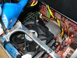

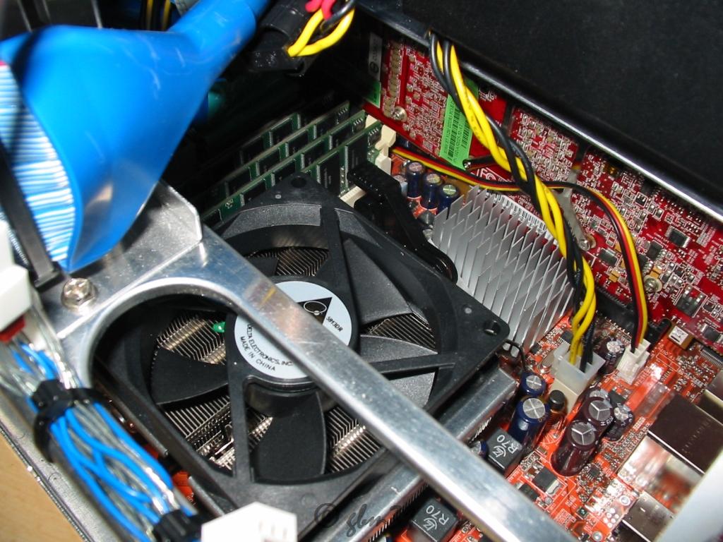

Geht schon, bloß dann hat der Mainboardschlitten seine Funktion verloren, da dieser sich ja nicht mehr bewegen läßt.
wie lotst du den freezer an der gehäuseverstrebung vorbei?
[^klickmich]
ich hatte mir auch schon so geschichten ausgedacht wie:
einen termalright xp-120 aufbiegen, bis der kühler senkrecht zur sockelhalterung steht...
Hehe stimmt die Strebe hatte ich jetzt total außer acht gelassen :-) Okay dann gehts nur mit ein paar Modifikationen am Gehäuse.
