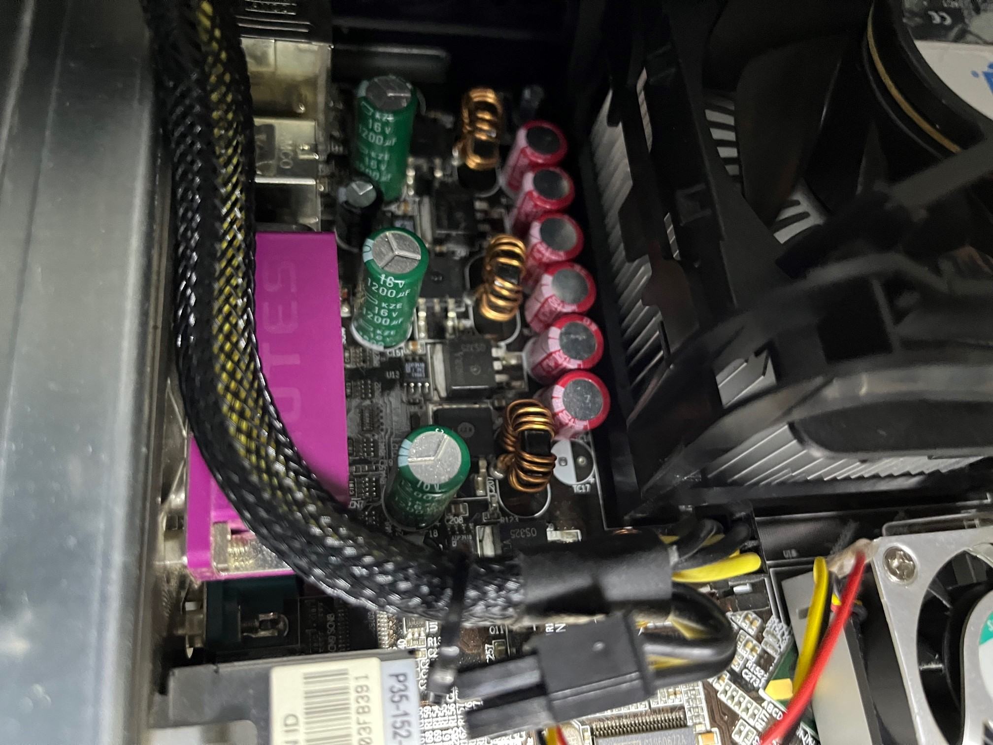

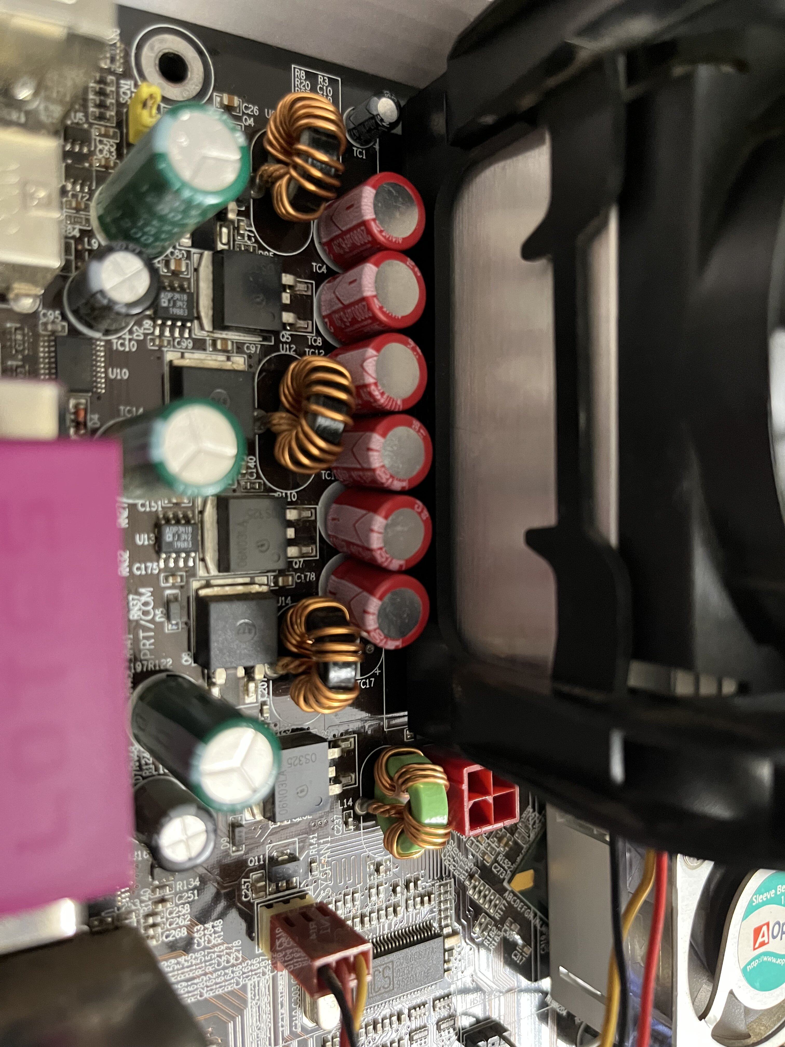

Auf dem Bild im Anhang könnt ihr 6 Kondensatoren sehen die ganz offensichtlich getauscht werden müssen.
Es sind 5 KZG 3300uF 6,3V (10mm Durchmesser) und 1 KZG 2200uF 6,3V (8mm Durchmesser).
Da sie sehr dicht aneinander liegen, habe ich Bedenken das die viel empfohlenen Panasonic FM Kondensatoren nicht physisch passen (12,5mm Durchmesser) ohne irgendwelche Verrenkungen.(Habe sie trotzdem geordert).
Habe mir heute noch andere Kondensatoren bestellt die in einem anderen Forum Empfohlen wurden, die zwar von der Größe passen aber nicht die selbe uF Kapazität haben.

Ist kein großes Problem. Viel wichtiger sind ESR und Ripple, die liegen beim Würth Kondensator bei 12mOhm und 5900mA, was gut passt, die Pana FM würde ich dort nicht einsetzen.

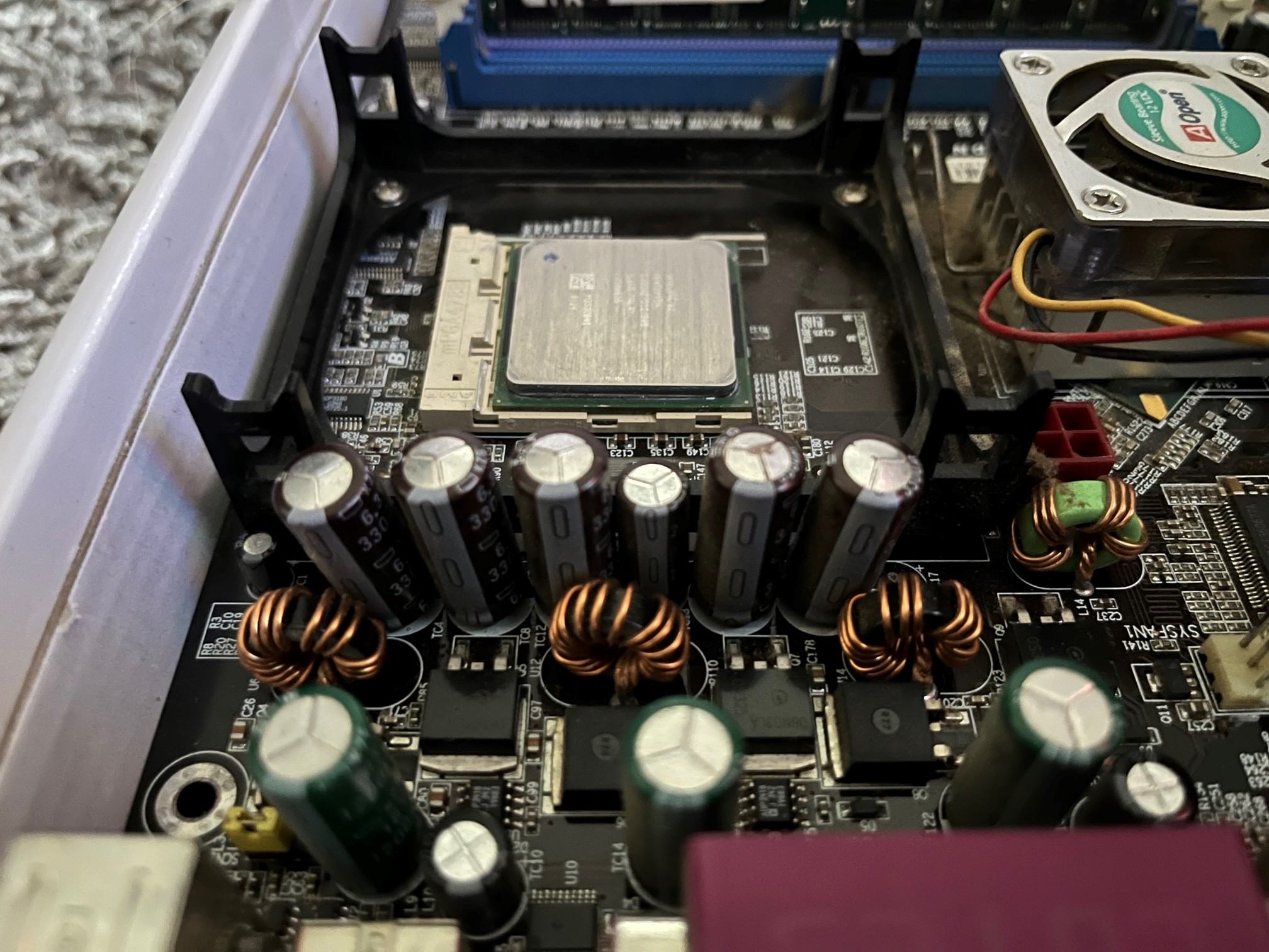

Sooo wie versprochen melde ich mich nochmal.
Recap hat geklappt und für das erste mal bin ich echt zufrieden.
Vom kompletten Umbau werde ich auch berichten. Ein auf und ab der Gefühle.

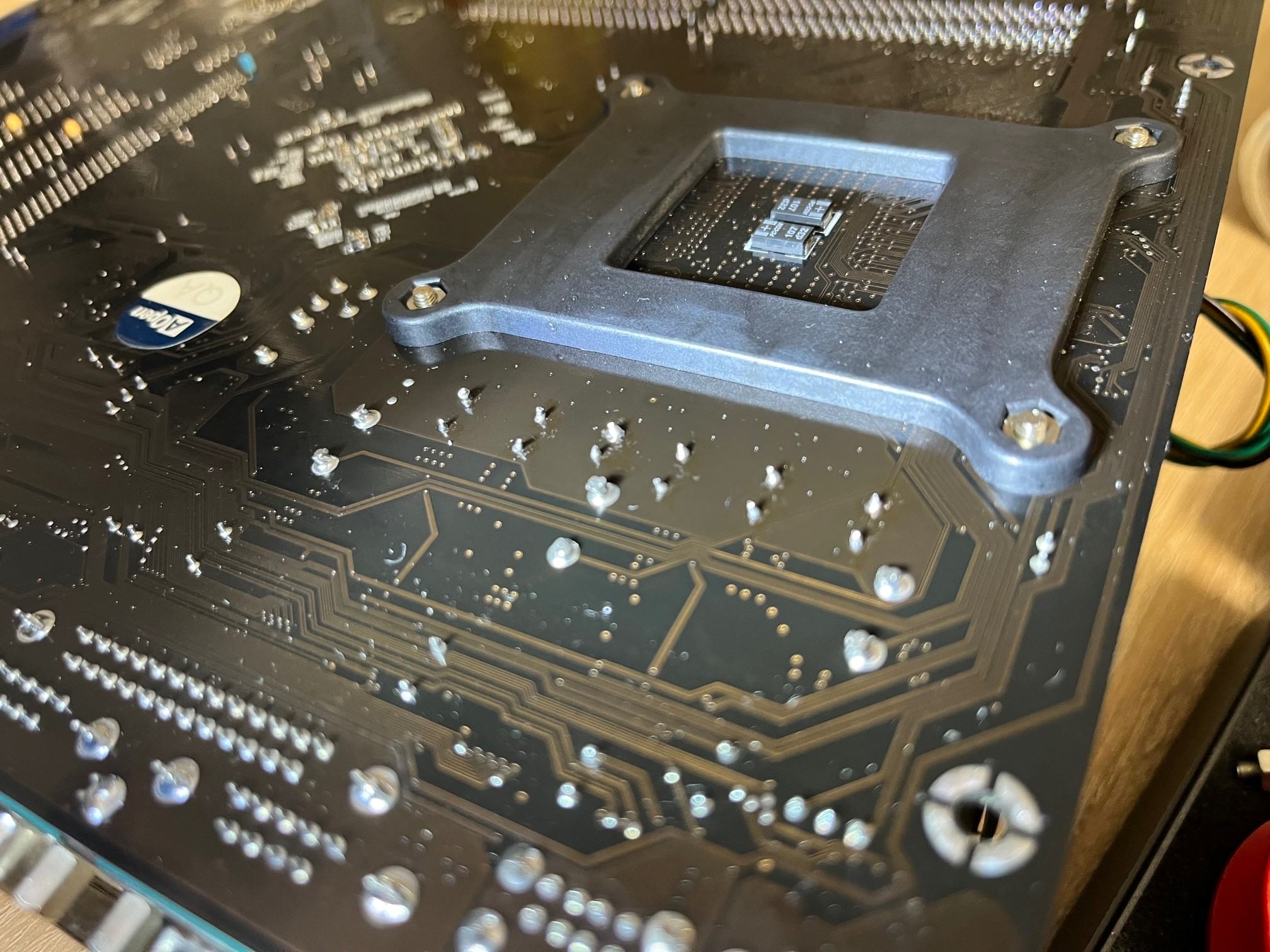

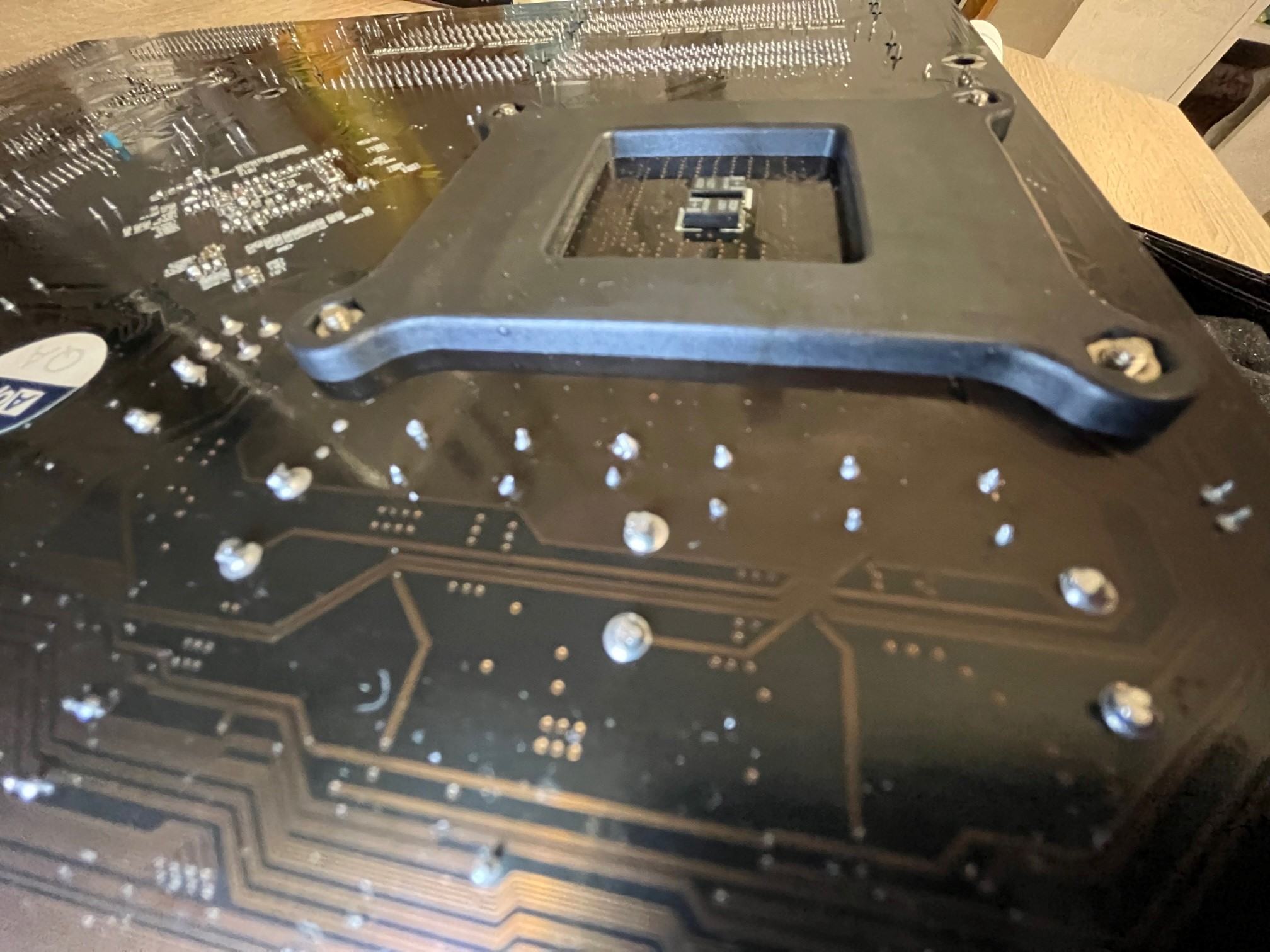

Die Lötstellen auf der Rückseite würde ich definitiv nochmal nacharbeiten, das sieht für mich nicht nach einer sauberen Verlötung aus, sondern eher danach dass dort mit zu wenig Masse in der Spitze die Hitze vom Boards weggefressen wurde und das Lötzinn mehr an den Beinchen haftet als sauber verbunden ist mit den Lötaugen auf dem Board? Ist etwas unscharf, aber eigentlich sollten die Lötstellen aussehen so wie beim 4-Pin 12V Stecker oder unten bei dem RM2,5 Elko im Bild. P4 Boards sind keine leichten Lötkandidaten, wenn man ungeübt ist. Da ist eine Menge Kupfer drin um die Hitze im VRM Bereich abzuführen, entsprechend ist da i.d.R. viel Masse in der Spitze gefragt oder halt klassisches Vorwärmen.

Ich habe nachträglich die beinchen abgeknipst, mit nem seitenschneider, vielleicht sieht es deshalb so ulkig aus. das board an sich läuft wieder mit meinem 2,6 P4. ich frage mich nur wie das hätte eleganter gehen sollen, da die sie hoch gelobten panasonic fr alle im Durchschnitt 2 mm dicker sind als die original kzg?

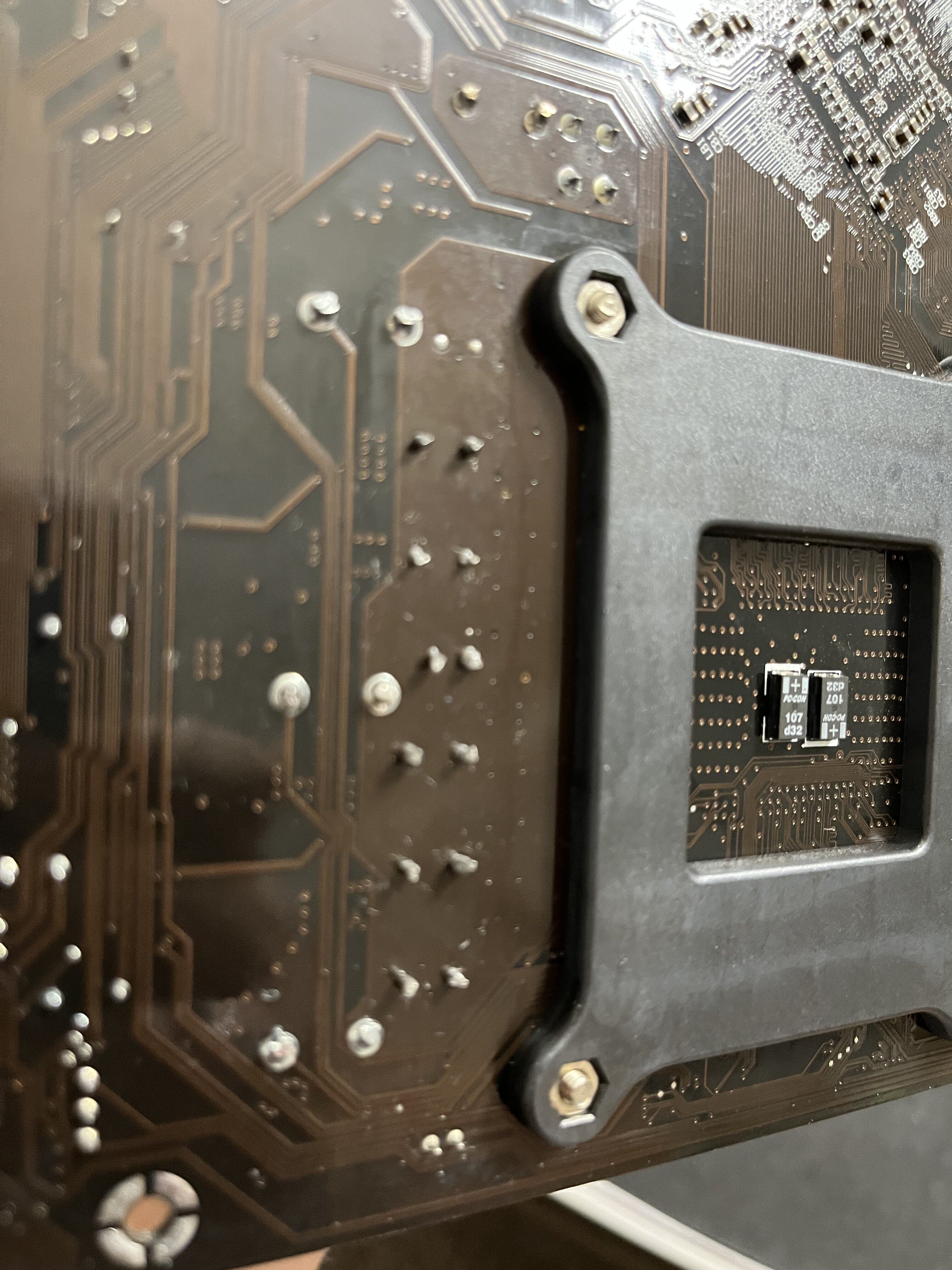

Soooo habe mir die Kritik zu herzen genommen und die lötstellen nochmal überarbeitet.
habe eine extra breite spitze genommen und ordentlich vorgewärmt. aber besser bekomme ich das nicht hin. bin grad am testen und der rechner testet jetzt prime seit ner halben stunde.
Gruß Chris
