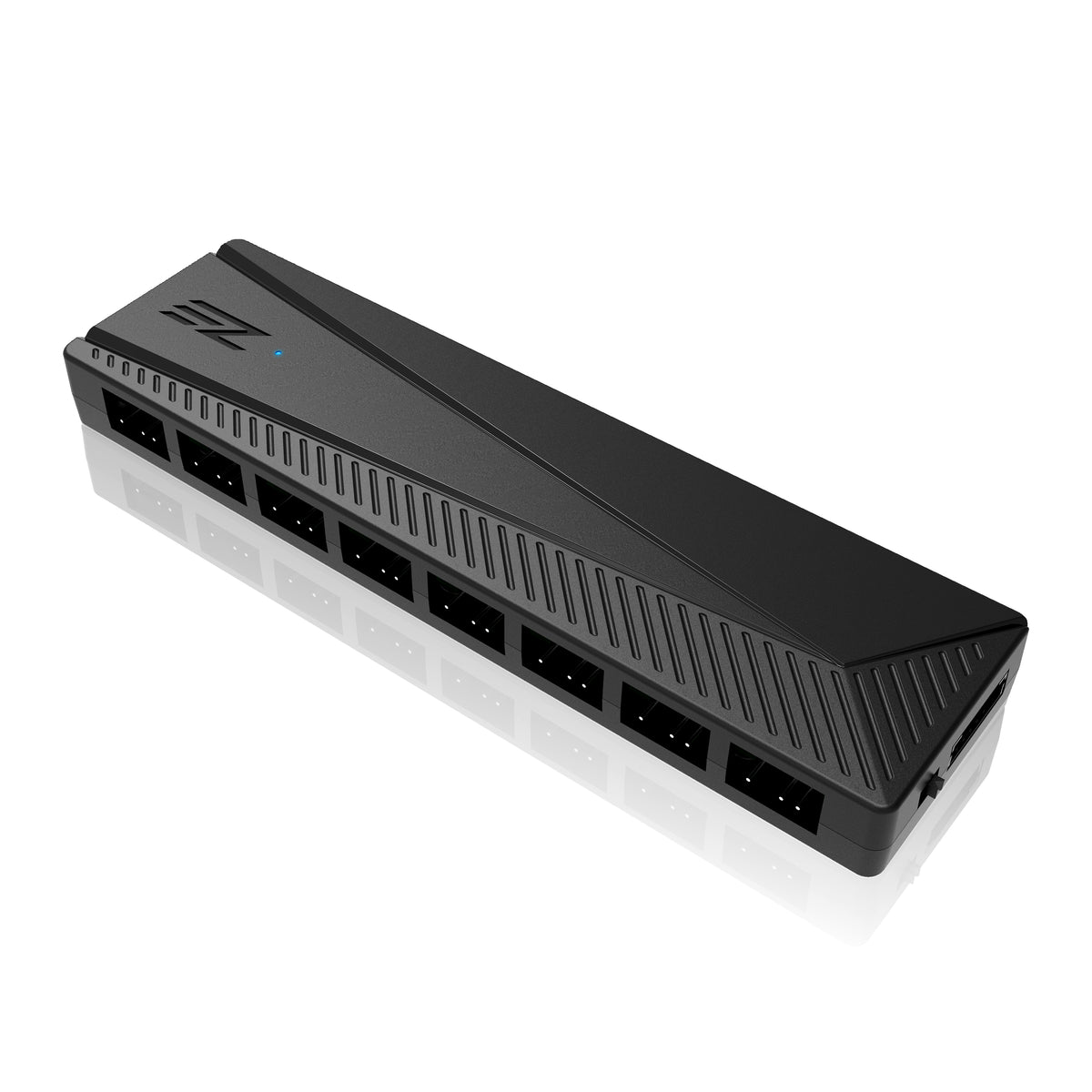

Tante Edit: Habe diesen Hub/Converter gefunden, welcher mit einem Switch zwischen 5V/12V arbeiten kann, dieser unterstützt jedoch nur 8 Lüfter, wohin also mit dem 9. Lüfter?
ARGB PWM Fan Hub- 8 PWM Ports+8 ARGB Ports
The fan hub can support up to 8 fans, including a total of 8 4-pin PWM ports and 8 ARGB ports for ARGB fans or ARGB devices. Fan speed can be adjusted by PWM signal from motherboard, only the speed of "Fan 1" can be read by the system. The speed control function is unavailable for 3 pin fans...
