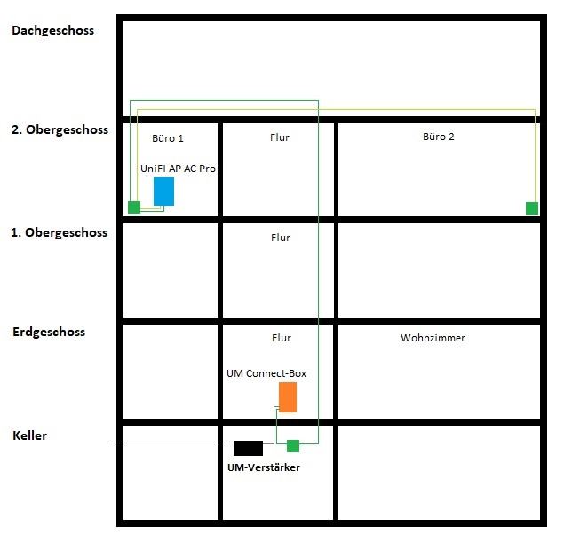

Gebäude (Skizze):
Zu meinen bisherigen Tests:

Aus der Zeichnung wird mir eine Sache nicht ganz klar... Wie viele Kabelstrecken laufen denn aus dem Keller hoch? Unabhängig von den Übertragungsraten, was für eine Link-Geschwindigkeit hast du denn, wenn du direkt mit dem Laptop per LAN an die Dose oben gehst? 100 Mbit/s, 1 Gbit/s ?
Grüße
Thomas
Es geht ein CAT5e-Patchkabel vom Keller hoch in das Büro 1 an den ersten Port der Dose. Vom zweiten Port der Dose geht ein CAT5e-Patchkabel rüber in das Büro 2.

Was genau sind die grünen Quadrate? normale Netzwerkdosen?
Kannst vielleicht mal Fotos vom Keller und Büro 1 machen.
Schaut für mich gerade was komisch aus.

Bei den grünen Quadraten handelt es sich um simple Aufputz-Netzwerkdosen mit 2 Ports, ähnlich dieser hier.
Den Switch im Büro 1 zu platzieren wäre wohl die einfachste Lösung. So hätte ich da dann auch paar Ports auf Reserve. Bin mir noch unsicher, ob ich den ganzen Kram nicht einfach Zentral im Keller platzieren soll.
Zur Verkabelung: Es handelt sich um normale CAT5e-Patchkabel, wo ich die Stecker abgeschnitten und an die Dosen angeschlossen habe. Verlegekabel wurde damals im Jahr 2004 nicht genommen. Seit dem lief ja soweit alles, wobei ich jetzt dazu sagen muss, das ich jetzt nicht zu den Leuten gehöre, die viel über das Netzwerk schieben oder jede Woche einen Geschwindigkeitstest laufen lassen.
Vor einigen Jahren (1-3) Wurde das Patchkabel im Büro 2 in die Wand gelegt, wobei die Aufputzdose immer noch da ist. Damals wurde die Verbindung also erneut vorgenommen. Das Problem mit der geringeren Geschwindigkeit ist allerdings erst seit ein paar Monaten aufgefallen im Zuge der Probleme mit den LAN-Verbindungsabbrüchen.

Wenn aber vom Keller nur 1 normales Kabel hochgeht, aber beide Anschlüsse der Dose aufgelegt sind, hast Du auf jedem Anschluss nur 4 Adern (also 100 statt 1000 mit 8 Adern),
Irgendwie ist das alles nicht wirklich gut gemacht.
Ist Kabel neu ziehen einfach bei Dir möglich?
Wenn möglich würde ich das Modem in den Keller packen... da ein Patchpanel hin und vom Patchpanel direkt in jeden benötigten Raum mit je 2 Kabeln für jede Doppeldose gehen.
Wenn das zu aufwendig wäre, würde ich die Dose im Keller und in Büro 1 nur einen Anschluss komplett mit 8 Adern auflegen, in Büro 1 dann einen Switch und da kommt einmal der Ubiquiti dran und das Büro 2.
Patchkabeadern besten aus Litzendraht. Diese sind nicht zum Auflegen in LSA Dosen geeignet.
Wenn du Dosen mit Schraubklemmen hast ist das ok, aber LSA mit Litzen ist nicht gut.
ich verstehe es so dass auf einer Doppeldose das Kabel aus dem Keller und aus Büro2 ankommt, also je Port 8 Adern aufliegen.
Wenn es nun in der LSA(?) Dose aber Kontaktprobleme gibt kann es natürlich sein dass die Anbindung rüber in Büro2 nur mit 100Mbit zustande kommt.

1) Im Büro 1 sind an der Dose zwei Kabel angeschlossen. Ein Kabel kommt aus dem Keller und geht an den einen Anschluß der Dose, das andere Kabel geht rüber ins das Büro 2 und ist mit dem zweiten Anschluß der Dose verbunden. Es handelt sich um LSA Dosen. Die Litzen wurden nicht geschraubt, sondern gesteckt. Ich werde wohl nicht drumherum kommen mir die Dosen noch mal anzuschauen.
2) Ich sehe es ja ein, das es sich hierbei um ein "falsches" Kabel handelt. Ist halt so eine Bastellösung damals gewesen. Nun will ich es zumindest Ausbessern oder sogar Verbessern. Als erstes schaffe ich mir mal Werkzeug und evtl direkt einen Kabeltester an.
3) Kabel Verlegen ist an sich, wie bei so vielen wahrscheinlich auch, nicht so einfach möglich. Das Kabel vom Keller auf den Dachboden wäre jetzt nicht das Problem. Im Büro 1 wurde durch die Decke gebohrt und das Kabel an der Wand runter zur Dose verlegt. Im Büro 2 ist es, wie schon gesagt mittlerweile in der Wand. Da ist die Idee einer Netzwerkkupplung gar nicht mal so schlecht. Alternativ halt irgendwie wieder an der wand runter zur Dose, wie auch im Büro 1. Theoretisch könnte ich auch ein Kabel ins Wohnzimmer legen, da dort ja noch eine Kabeldose ist, die im Moment abgetrennt ist, da die Verbindung ans Kabel nun zentral im Keller liegt. (Natürlich befindet sich die Dose leider nicht an der Stelle wo der TV hängt :fresse:. Ein Kabel müsste dann theoretisch in der Dose in die Fußleiste versteckt werden und an den TV gehen).

Moment mal... Es geht ein Kabel vom Keller hoch an die Dose, ist dort auf Port 1 terminiert. Von Port 1 gehst du in den UAC-PRO und gehst dann vom Secondary-Port des UAC-Pro wieder zurück an Port 2, von wo dann ein Kabel ins Büro 2 geht? Hab ich das richtig verstanden? Ich empfinde das als überhaupt keine gute Lösung. Das ist mehr oder weniger ein gebrückter Port mit irgendwie undurchsichtigem Ergebnis. Ich würde den maximal als Link Aggregation zum Switch nutzen, aber nicht alls Passthru.
Die für meine Begriffe bessere Lösung sieht so aus, dass du oben von Port D1 einen kleinen Switch auf bspw. Port S1 anfährst, dann Port S2 zum AP, Port S3 wandert zum Dosen-Port D2.
Zunächst heißt es aber mal Troubleshooting, du scheinst bisher ja überhaupt nicht zu wissen, was deine Einzelstrecken können.
Unten im Keller ein gigabitfähiges Gerät an die Leitung nach oben anstecken. Hat die Connect Box Gigabit Ports? Ja? Gut. Wenn nein, einen 15 Euro 5-Port Gigabit-Switch von D-Link oder was auch immer kaufen. Kannst dann oben auch direkt verwenden, wenn er für die Testzwecke ausgebraucht ist.
So, oben den AP ausstecken, Laptop oder PC mit gigabitfähiger Netzwerkkarte dran. Netzwerkverbindung checken. Hat sich das Teil mit 1 Gbit/s synchronisiert? Ja? Fein. Nächste Strecke.
Gigabit-Switch an Port 2 der Dose in Büro 1 hängen, Laptop/PC an den ankommenden Port in Büro 2. Gigabit Sync? Ja? Fein.
Wenn man das durch hat kann man auf den Einzelstrecken noch testen, ob bei Datenübertragung tatsächlich ~ 120 MB/s durch die Leitung rauschen. Dran denken, dass auf beiden Seiten Hardware hängt, die diese Read/Write Speeds auch bringen kann.
Sollte bei einer der beiden Strecken allerdings bereits kein Sync über 1 Gbit/s anliegen, brauchen wir erstmal nicht über neue Hardware nachdenken, sondern haben mit höchster Wahrscheinlichkeit einen Fehler in der Verkabelung.
Du hast ja bislang überhaupt keine Ahnung wie deine Kabelstrecken überhaupt funktionieren und denkst schon drüber nach, ob du wahl- und sinnlos Dosen tauschst. Das wäre anbei das Pferd falschrum aufgezäumt. Eigentlich gehört das Kabel gegen Verlegekabel getauscht.
Solltes du die Link-Geschwindigkeit bereits geprüft haben? Fein -> Bitte Ergebnis nennen, ich hab weiter oben schon danach gefragt.

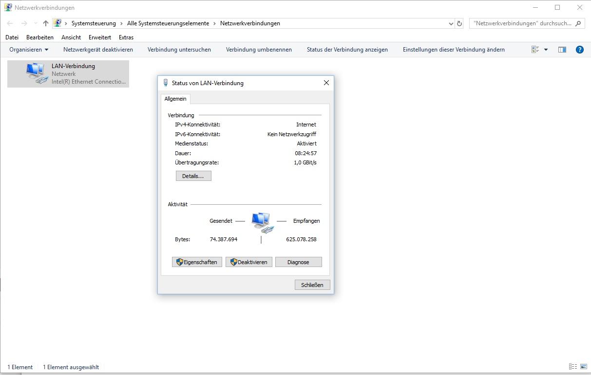

Gestern Abend habe ich doch noch etwas Zeit gefunden die LAN-Verbindungen im 2. OG zu testen:
Hardware:
- MSI-Notebook: 1 GBit Netzwerkkarte
- Acer-Notebook: 100 MBit Netzwerkkarte
(Was anderes hatte ich nicht zur Hand)
AP wurde für die Versuche komplett ausgesteckt.
Büro 1 / Dose Port 1 (Verbindung zur Connect Box):
- MSI-Notebook: 1 GBit Link-Geschwindigkeit / Unitymedia-Speedtest: 128 MBit Down - 6 MBit Up / Speedtest.net: 128 MBit Down - 6 MBit Up. / Alles OK
- Acer- Notebook: 100 MBit Link- Geschwindigkeit / Unitymedia-Speedtest: 60 MBit Down - 6 MBit Up / Speedtest.net: 58 MBit Down - 6 MBit Up. / Alles OK
Büro 2 / Dose Port 2 (Verbindung zur Connect Box durch Verbinden von Dose Port 1 und Port 2 im Büro 1):
- MSI-Notebook: 100 MBit Link-Geschwindigkeit / Unitymedia-Speedtest: Nicht durchgeführt / Speedtest.net: Nicht durchgeführt
- Acer- Notebook: 100 MBit Link- Geschwindigkeit / Unitymedia-Speedtest: Nicht durchgeführt / Speedtest.net: Nicht durchgeführt
Also kann es nur an der Dose Port 2 (Büro 1) oder Dose Port 1 (Büro 2) liege.

Musste ich bei meinen Eltern im OG so machen weil eine Gigabit-fähige Dose in 2 Räumen sein sollte, aber nur 1 Kabel durchs Leerrohr ging. Funktioniert einwandfrei.
EDIT: Die andere Lösung wäre die Patchkabellitzen in der LSA Dose zu verlöten sodass sie dauerhaft sauberen Kontakt haben.
Dein Problem kommt ja vermutlich hauptsächlich dadurch, dass eine Ader aus dem Patchkabel dünner ist als eine Ader aus dem Verlegekabel.
