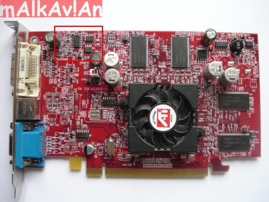

Habe hier mal einen Vgpu Mod für alle ATI X600 im Referenzdesign.
Mein Modell ist eine X600 non-pro mit 128MB und RV370 Chip - die Unterschiede zwischen den Ausführungen der unterschiedlicher Boardpartner ist jedoch gering und der entscheidende IC meist derselbe
___________
Vgpu Mod:
Standardspannung: 1.26V
Original Widerstand: 668Ohm
Controller Chip: ISL6522CB
attachment.php

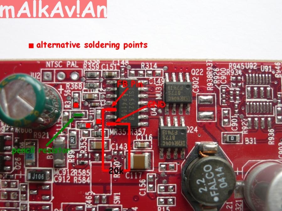

Um die GPU Spannung nun zu erhöhen ist es erforderlich einen regelbaren 20kOhm Widerstand zwischen Pin5(FB) und Pin7(GND) zu löten.
Alternativ, kann auch ein pencil mod an dem grün markiertem Widerstand vorgenommen werden.
attachment.php

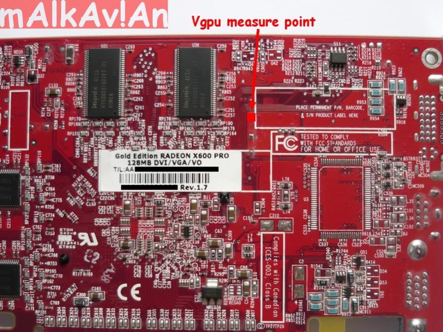

Messpunkt:
attachment.php
