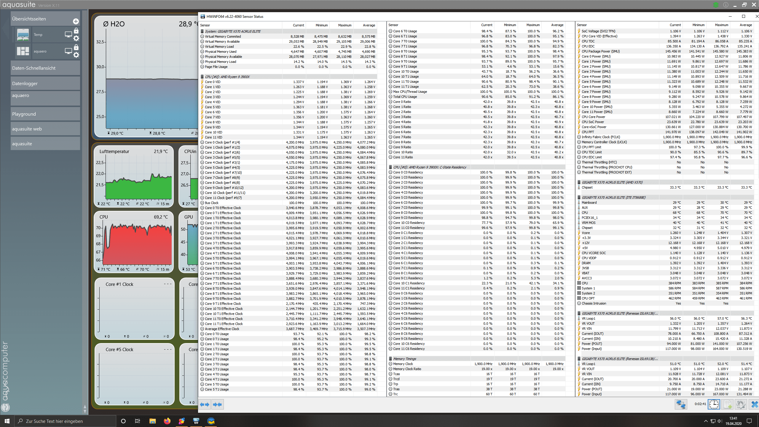

Man kann per PN keine Bilder schicken, deswegen so:

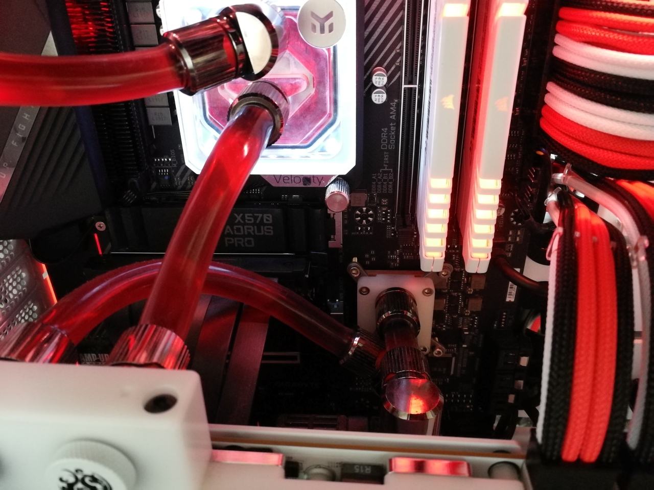

Wassertemp hat sich eingependelt auf knapp unter 30 bei F@H
Chipset bleibt bei ~33°C
Und die VRMs sind auch bei vernünftigen Temperaturen mit 56/51°C
Super, das bedeutet du hast inzwischen alles unter Wasser :bigok: .

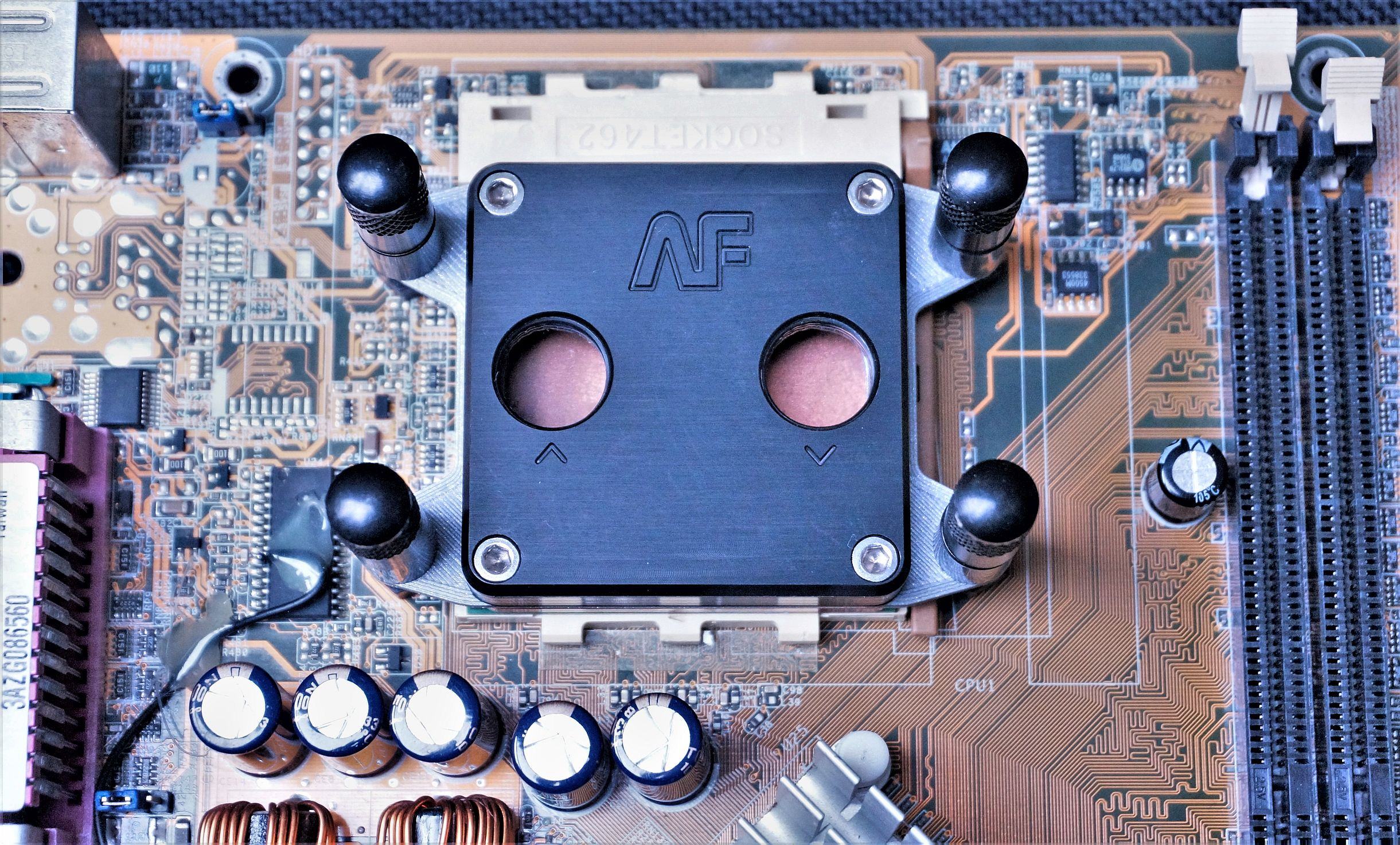

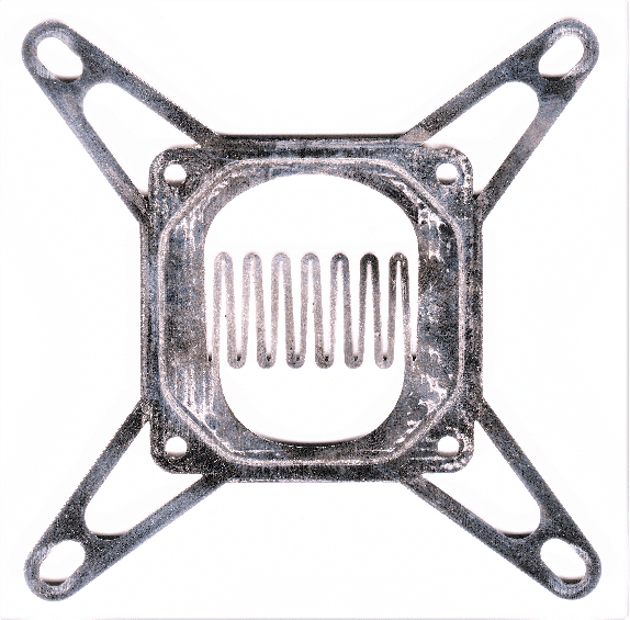

Ich muss da mal nachhaken. Ich habe einen gebrauchten Soleil02 den ich gerne auf Sockel A montieren will. Dafür gibts natürlich kein Kit und es absolut nachvollziehbar das ihr für so ein Einzelstück keine Halterung designen werdet. Da der Soleil ja nun komplett EOL ist, gebt ihr eventuell für die Halterung STEP oder DXF Daten raus? Das würde das umbasteln auf andere Sockel erheblich vereinfachen, insbesondere die Mitte der Platte ist nämlich echt nervig zu konstruieren...

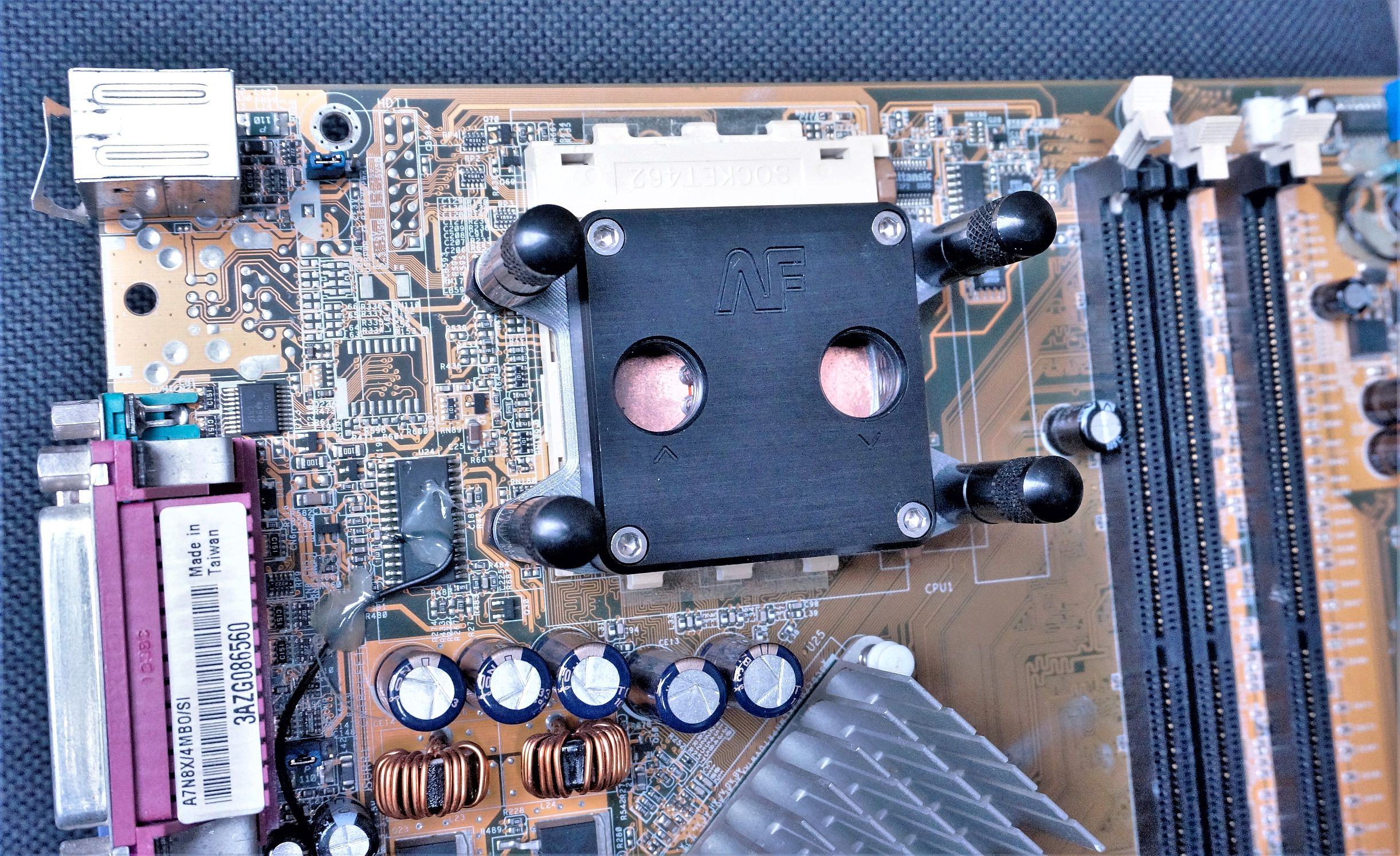

Derzeit habe ich es mittels Flachbettscanner, nachzeichnen und ausmessen gelöst :bigok: Bild 3 ist das was es mal werden soll (Sockel A 4-Loch).

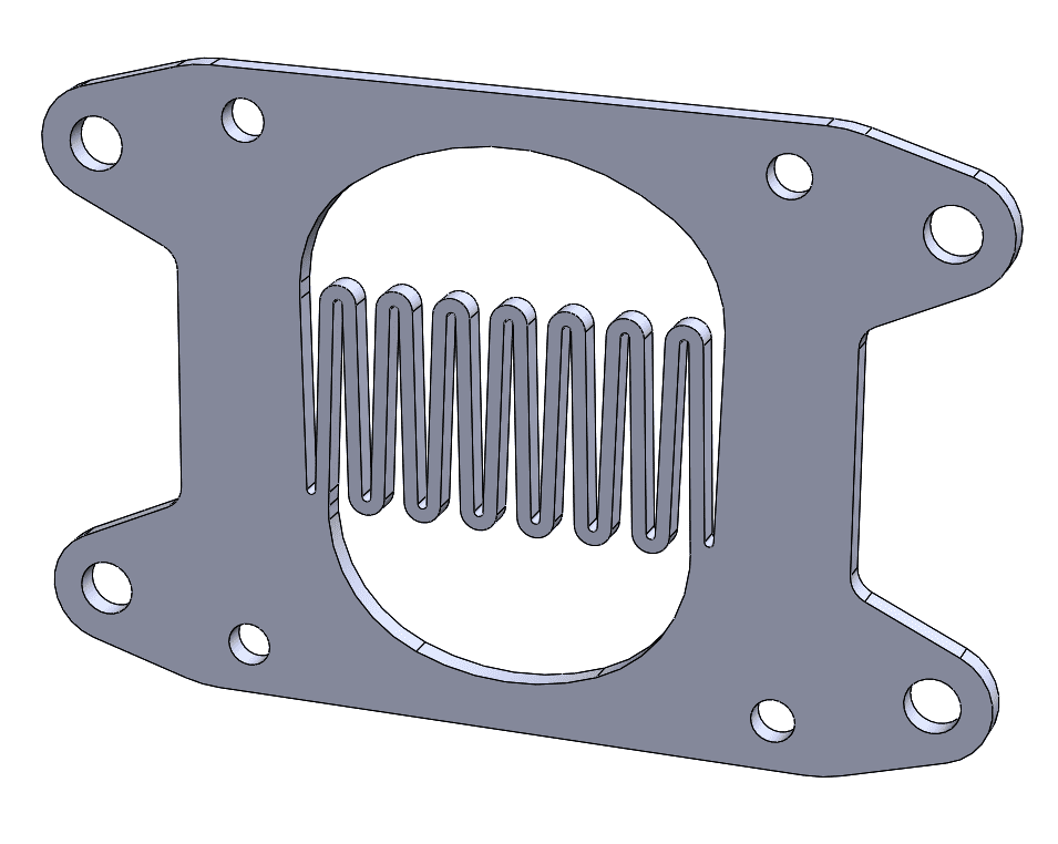

Jetzt auch mit Render für 2 Varianten.

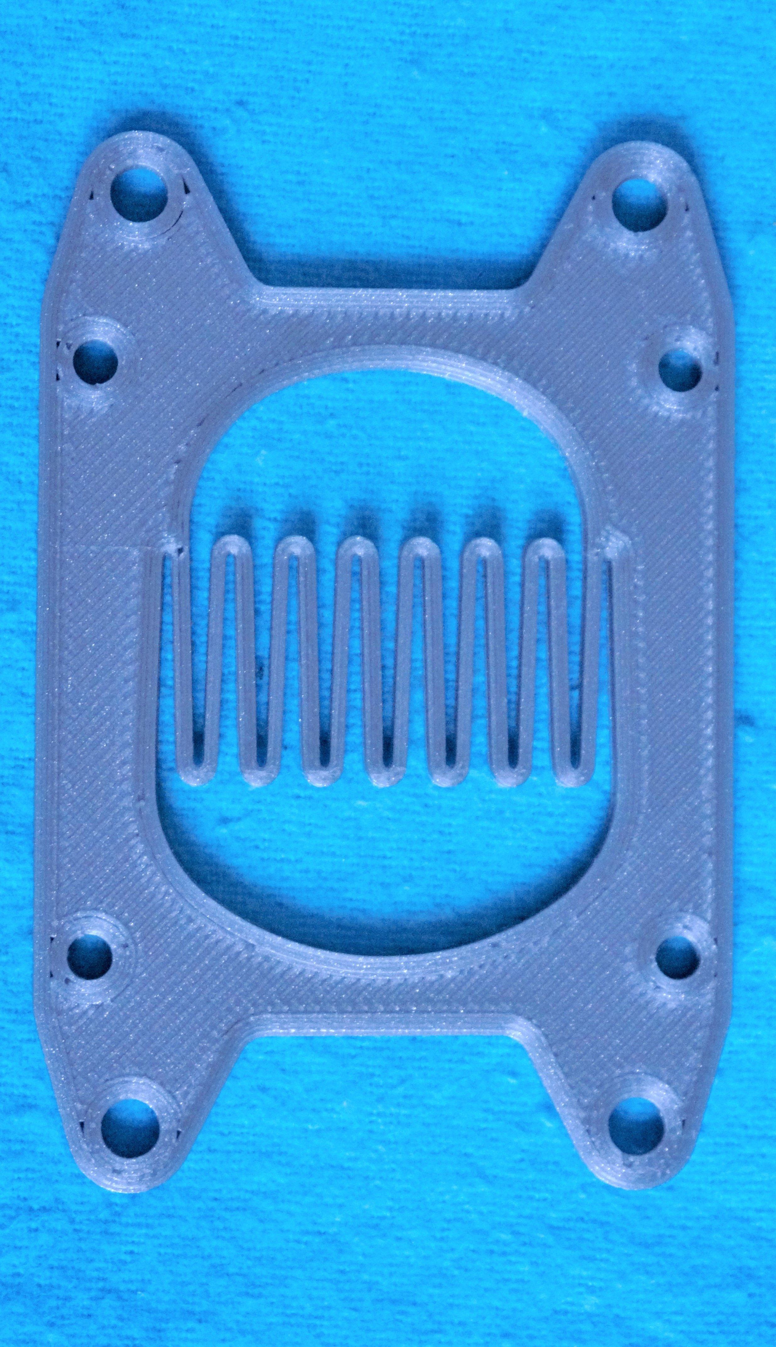

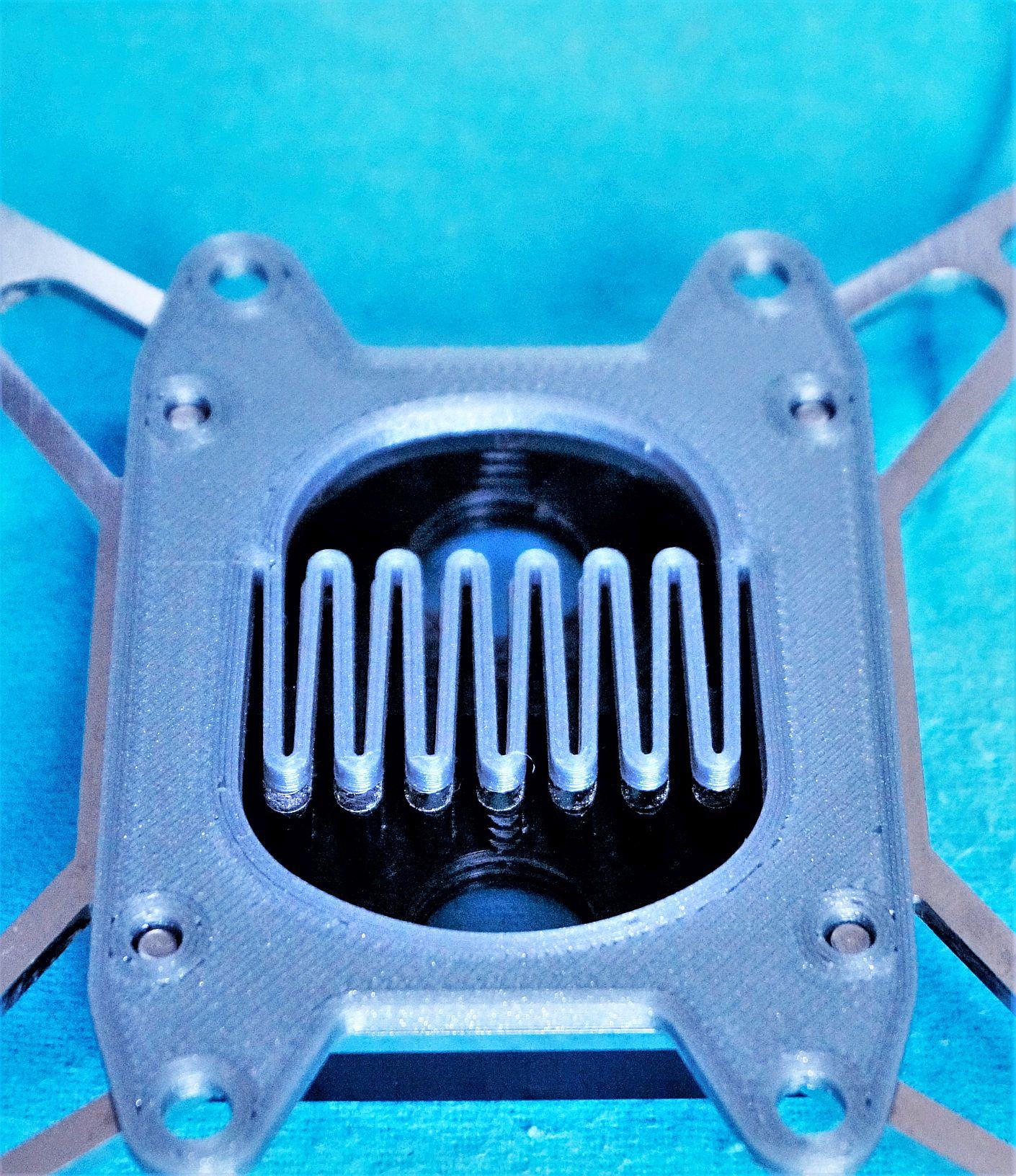

Zeit für einen Doppelpost... Ich hab dann mal auf eigene Faust einen Prototyp 3D gedruckt um die Passform zu checken. Nächster Schritt wäre dann das lasern bzw. auf euch (@AF Martin :d ) zu warten wegen ner Antwort zu DXF Daten ;) Ich würde meine Geometrie gerne abgleichen, damit das auch 100% passt.
Entschuldige, dass ich mich erst jetzt melde. Wollte erst überprüfen ob wir die Konstruktion auch im richtigen Format haben, damit ich dir nichts falsches verspreche. Bei einigen alten Konstruktionen gibt es Probleme beim Import.
Trifft aber glücklicherweise beim Soleil02 nicht zu. Ich schick dir heute noch einen DL-Link.
Finde es wirklich super, dass du dir die Mühe gemacht hast eine Halterung zu konstruieren. Ist echt super geworden.
Da du scheinbar gerade Zeit zum basteln hast ;), wärst du eventuell bereit auch eine AM4 Version zu konstruieren?
Die wir dann in kleiner Stückzahl bestellen und für einen guten Preis anbieten würden.
Prinzipiell ist das kein Problem. Bevor ich ne finale Zusage gebe würde ich gerne schauen ob sich da eine gute konstruktive Lösung finden lässt. Falls es eine AM3 Halterung für den Soleil gibt kann man die entweder komplett auf AM4 umstellen oder eine AM3/AM4 Halterung fertigen. Die Bohrungen liegen ja nur minimal auseinander. Falls ihr Daten für Soleil auf AM3 habt, könntest du die mit in den DL packen.
Ich schaue mal was sich machen lässt und wir besprechen das dann per PN?

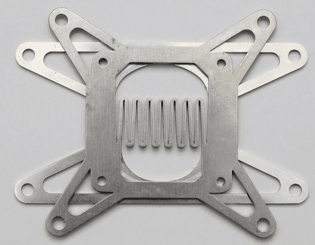

Inwieweit unterscheiden sich Soleil 01 und 02? Ich weiß das der 01er eine Materialstärke von 3mm für die Halterung hat und der 02er nur noch 2mm... Kann man prinzipiell dem 01er eine 2mm Halterung verpassen oder ist die Form auch noch anders?

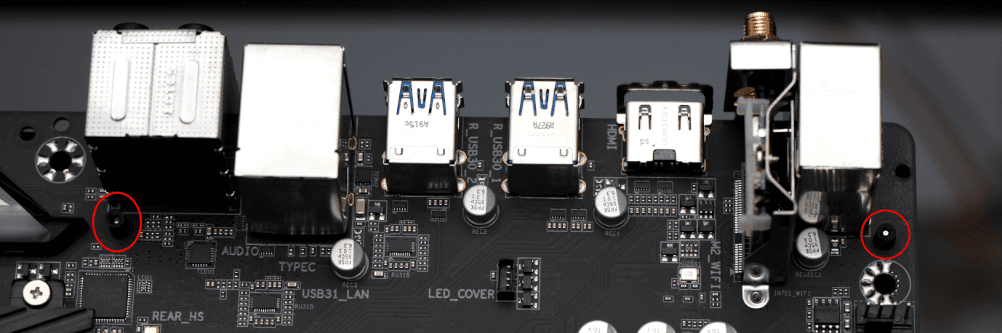

Wie sieht das bei den Aorus X570 Brettern eigentlich mit den I/O Covern aus? Bleibt zumindest das I/O Shield erhalten? Das ist ja im Cover integriert und das muss, wenn ich die Bilder richtig deute, ja ab.

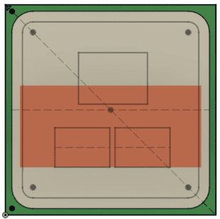

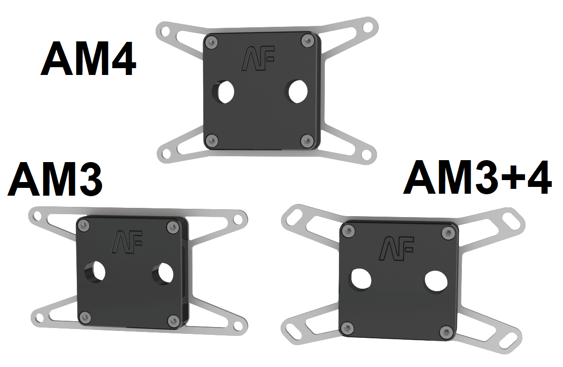

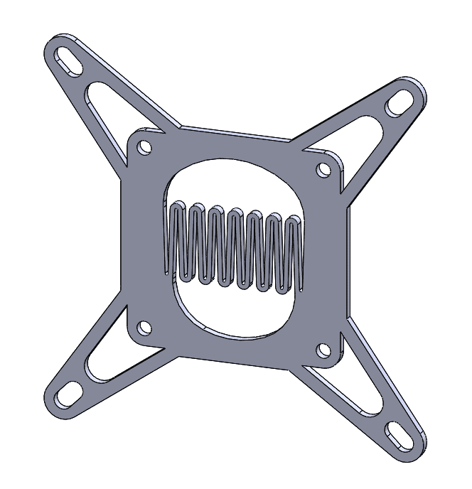

Ist das so richtig für die Chiplets von Zen2 oder genau 90° verdreht? Die Kühlschlitze sind im Bild vertikal, die Anschlüsse horizontal.
Konstruktionszeit bisher: <60min für alle 3 zusammen ;)
Dem kühler würde bestimmt eine offset Halterung für AM4 auch gut tun?
Wäre durchaus denkbar den Kühler mit der Kühlfläche etwas außermittig über die Chiplets zu positionieren. Allerdings weiß ich grade nichtmal ob die Ausrichtung des Kühlers so passt oder 90° gedreht werden muss. Der Soleil hat ja "nur" kleine Schlitze in der Mitte.
Davon ab sind das erstmal nur Entwürfe, das letzte Wort zu Optik und Design hat @AF Martin. Immerhin verwurste ich hier grade seine Kühler :d

Ich wollte "damals" (~2010) schon den Soleil 02 auf Sockel A montieren, aber es gab halt kein Mounting Kit dafür. Andre und Finn hatten leider das gleiche Problem mit den hohen Rüstkosten für Custom Halterungen und ich damals noch nicht das Wissen um sowas fix zu konstruieren. Deshalb lag es jahrelang auf Eis und irgendwann war dann der Soleil EOL. Ich bin vor zwei Wochen zufällig im MP über einen gebrauchten Soleil 02 gestolpert und der brachte alles ins rollen... :d Und wenn man eh schon dabei ist, dann freuen sich hoffentlich ein paar Leute über eine AM4 Halterung, sofern die sinnvoll umsetzbar ist.

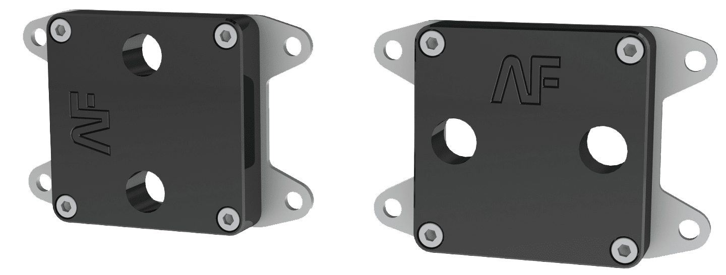

Die Deckel für den VRM-Kühler sind heute (später als ursprünglich geplant) fertig geworden. Deine Bestellung und auch die weiße Version vermutlich @F|Marsman gehen morgen noch raus.
Das I/O-Shield bleibt beim GIGABYTE X570 AORUS PRO / PRO WIFI / ULTRA / MASTER (und auch bei allen anderen Boards) selbstverständlich erhalten. Das Cover kann nicht mehr montiert werden, das hast du richtig erkannt.
Für die Befestigung vom I/O-Shield sind im Beipack Gummihülsen enthalten:
Damit werden die originalen Abstandsbolzen, mit denen das I/O-Shield auf der Rückseite verschraubt wird, befestigt.
Ist auch in der beiliegenden Anleitung beschrieben.
Mir war schon klar dass der Aufwand für die Konstruktion nicht so groß ist. Ging auch um das Drumherum weshalb ich keine Halterung machen wollte. Es dauert halt schon einige Stunden bis dann ein finales Produkt im Shop ist.
Bin dir natürlich sehr dankbar, dass du dir die Mühe mit der Halterung gemacht hast:wink:.
- Die Halterung vom S02 ist mit dem S01 kompatibel nur nicht umgekehrt, dann wäre der Kühler undicht. Mann würde für S01 nur kürzere Schrauben für den Deckel brauchen.
Die obere ist von S01
- Die Orientierung ist so richtig für Zen 2. Für Zen(+) wäre aber die Originalausrichtung perfekt.
Der Versatz wäre auch nur 3 mm damit der Finnenbereich die Chiplets abdeckt.
- Mir gefällt die AM4 only Version sehr gut, das letzte Wort habt aber ihr. Das Design kommt ja noch von André und Finn, deshalb erhebe ich da keinen Anspruch darauf, dass das "mein" Kühler ist ;).

Ich gleiche später mal meine 3D Daten mit euren ab, kleinere Differenzen habe ich bereits bemerkt. Wenn ihr noch AM3 Halterungen habt ist eine Kombihalterung für 3+4 und die reine AM3 nicht nötig. Dann konzentriere ich mich auf Sockel A und AM4 (und evtl. Offset Halterung). Das man ein Blech für den 01 und 02 nehmen kann ist super, spart Arbeit - sehr schön. Die 3mm Offset sollten machbar sein, mal sehen ob man das eventuell in einer Halterung unterbringen kann und wie das dann aussieht.
EDIT:
Also sooo sicher bin ich mir mit der kombinierten Variante für Offset nicht... Sieht ziemlich wild aus mit den drei Löchern. Drei, weil man damit den Kühler in beiden Richtungen auf den Sockel montieren kann und trotzdem den Offset behält. Quasi normale Montage und dann 3mm nach links bzw. rechts. Optisch sieht der normale AM4 Kühler allerdings deutlich besser aus.
Offset macht doch keinen Sinn, oder? Wenn man das halbe Grad haben will, nimmt man doch eher einen aktuellen "3" und nicht den 2er oder gar 1er.
Dafür würde ich mir zumindest nicht die doch eher - ja, sprechen wir es aus - hässliche Optik antuen....

Da muss ich zustimmen. Die drei Löcher finde ich ebenfalls hässlich, wollte die Möglichkeit aber trotzdem zeigen.
Eine separate Halterung mit Offset macht für mich ebenfalls keinen Sinn, da es genügend Kühler gibt die besser geeignet sind. Davon ab dürfte die Nachfrage nach einer normalen am4 Halterung bereits überschaubar sein, da muss eine Speziallösung nicht sein...

Die drei Löcher "ineinander" sind vllt. optisch nicht hübsch - aber wenn das Ding montiert ist, sieht man davon doch quasi eh nix mehr, oder sehe ich das falsch?
