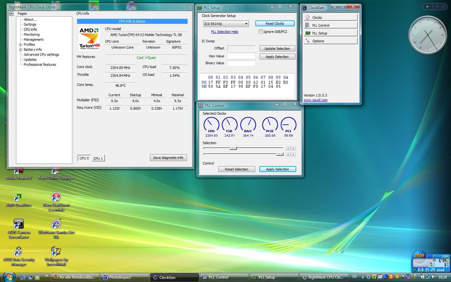

An alle Notebookbesitzer mit Santa Rosa Plattform: CPU ÜBERTAKTEN GEHT!!!
ASUS X70Kseries
Turion TL 58 @ 2300MHz TL66
Overclocking mit Clockgen
Läuft Momentan schon 2 Wochen, ohne Probs...
